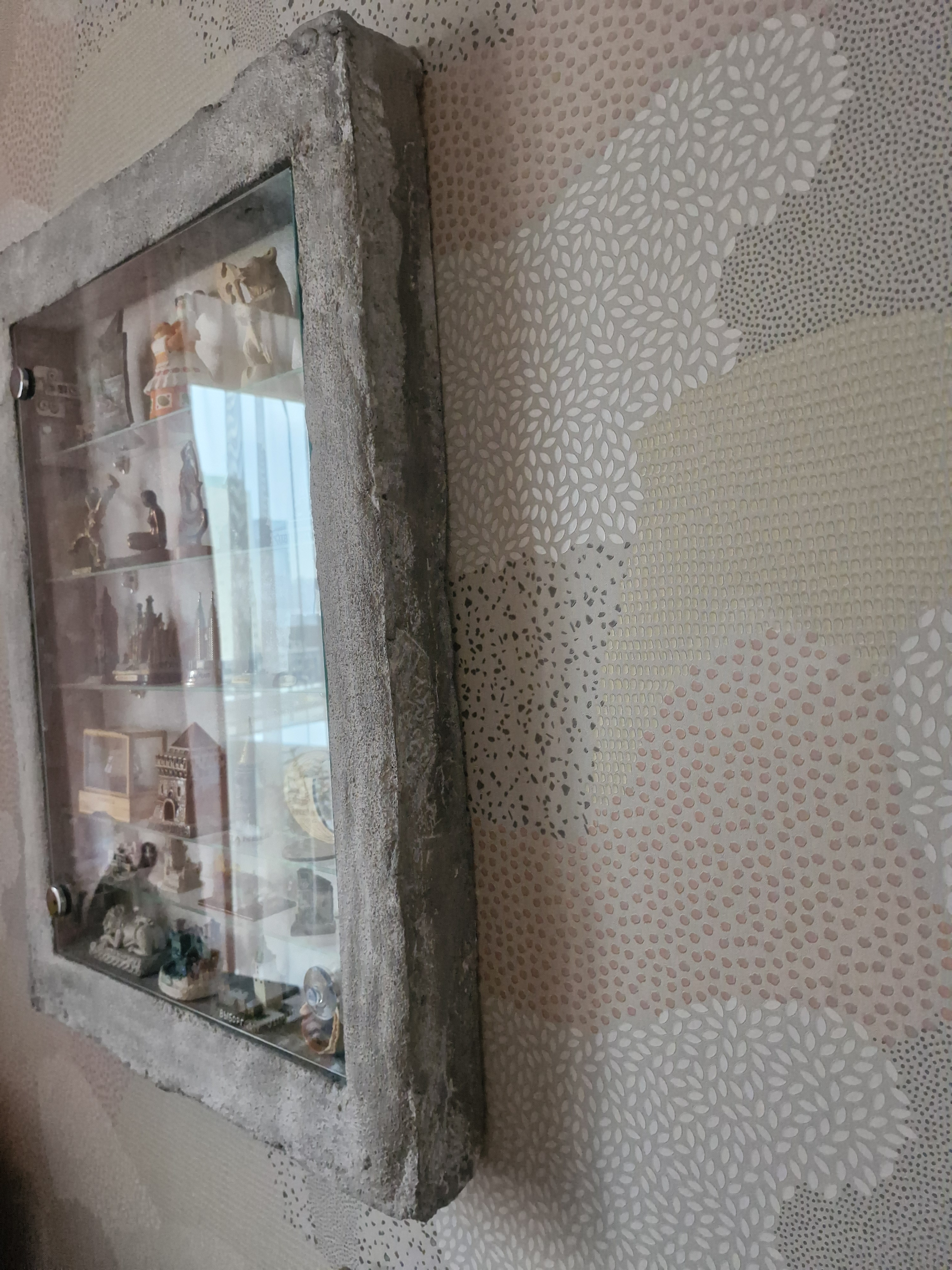

Какой еще полосы?
Типа такой, на стыке разных смесей - плиточного клея и пескобетона: image Хотя, боковины можно и поштукатурить слегка.
