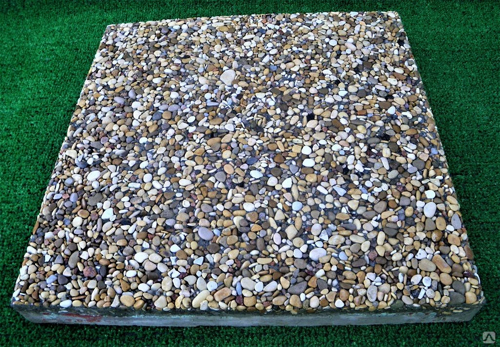

19.05.2026 в 08:26:55
sanya1965 написал 19.05.2026 в 02:52
Хочется-то чего?
imageПримерно такого.

Вадим М,  Нанести клей. Слой - от крупности наполнителя - примерно 1/3 от размера камешков. Рассылать камни и вдавить теркой с микропоркой. Ждать.... ну часа два....шесть. (опытным путём) Нежно замыть губкой или кистью. Если слой подобрать правильно - может и замывать не придется вовсе. Не замывать до конца налет цемента - потом удалить кислотой.
Настоящий мытый бетон по технологии делают с использованием замедлителя схватывания при затирке поверхностного слоя.
То, что на фото можно получить с эпоксидкой - и мыть ничего не надо. Но... если делать одну плоскость за заход. Эпоксидка текущая, даже вязкая. На вертикали, торцах рамы камни не удержатся.
И да, арматуру буквой О вы связали неправильно - нужны перехлесты при соединении концов и вязка проволокой. Гнуть легче с горелкой, если арматура толстая. Одной арматурины мало. Хотя бы две по тоньше, а лучше 4.
Но.... для рамки... наверное и так прокатит, как сделали... кроме места соединения.

BV, а основание (бетонную раму) нужно полностью высушить, или наоборот, лучше по свежей основе?
BV написал 19.05.2026 в 14:17

Термоклей в гранулах. Распределить по поверхности, прогреть, насыпать камни. Ну или насыпать камни и локально прогревая склеить.
Не обязательно клеить на бетон. Сформируйте галечную мозаику на подходящей к задаче подложке, подложку приклейте к бетону. Тут у меня вопрос - зачем бетонная рама, если поверхность галька, и подложка вообще нигде не просвечивает?
Другое дело, если вы хотите лицевую сторону с галькой, а внутренние стенки бетон. Но эффект наклееного украшения сильно отличатеся от влитого на этапе замоноличивания как раз по границе. Просто выкиньте и переделайте. Неужели порция бетона на одну рамку настолько дорого стоит? Доработка отнимет больше сил и денег, чем переделка по другой технологии.

19.05.2026 в 22:03:28
Вадим М написал 19.05.2026 в 14:56
Для таких размеров с клеем С2 S1 или S2 - пофигу.
накладно
А нормальный клей бесплатный? Литр эпоксида или два дорого? Хватит слоя 1 - 1.5 мм
Для экономии можете капать под каждый камешек))) Вам предложили клеевой пистолет...
Мытый бетон - все вершины камешков в одной плоскости. Наклеенных - нет.

20.05.2026 в 00:30:45
BV написал 19.05.2026 в 22:03
209₽. Вряд ли эпоксидку за эти деньги удастся отыскать, 150 грамм за сопоставимую цену
Конечно.
Так это не мытый бетон уже будет. Смущает возможное появление полосы сбоку на границе плиточного клея и бетона. Пескобетон не будет держать?
