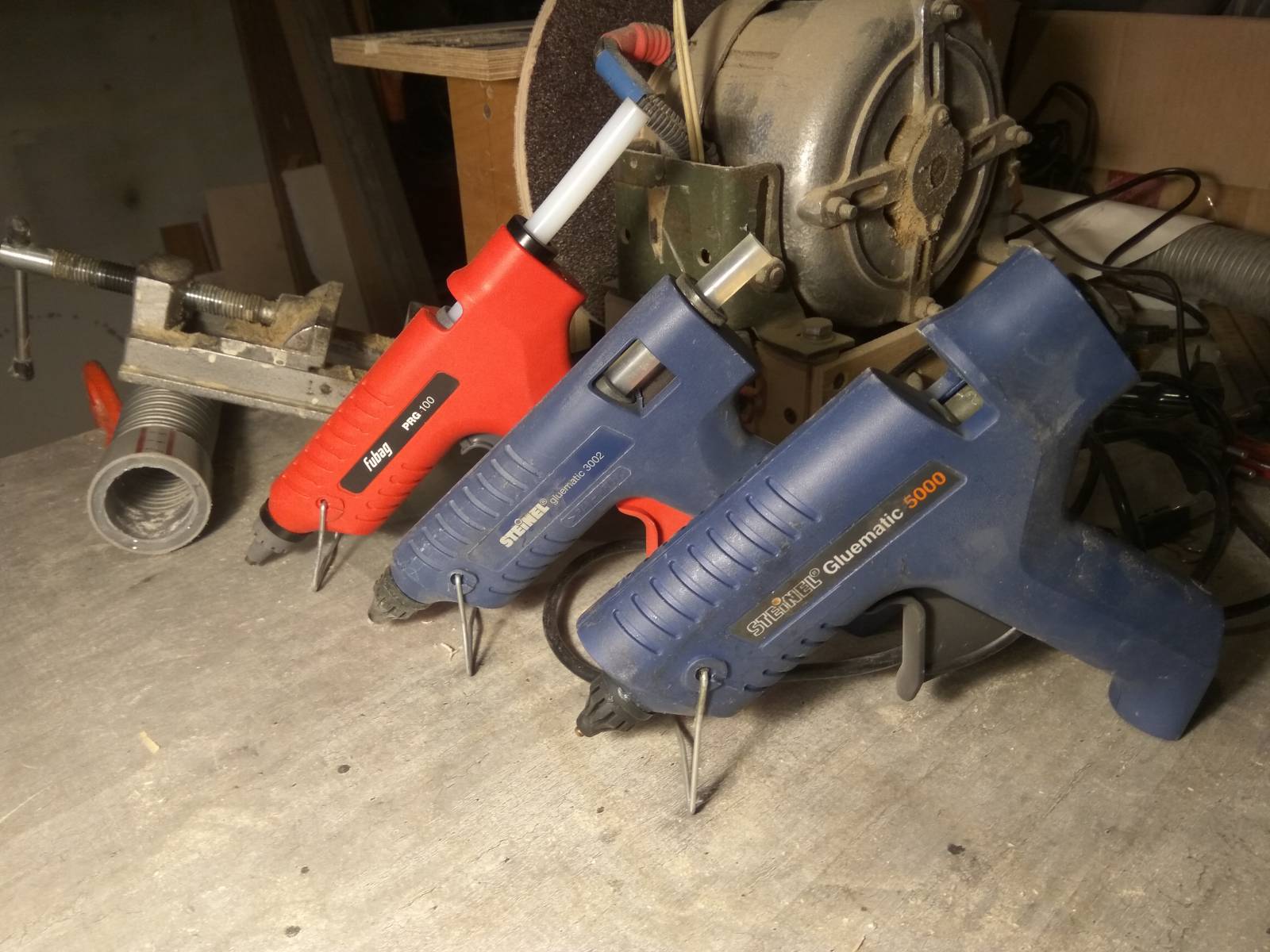

Для декоративок есть термопистолет со стержнями 11мм. Я их накупил по 100руб под разные цвета, очень удобно. Если не гнаться за брендом, рублей 300 сейчас.

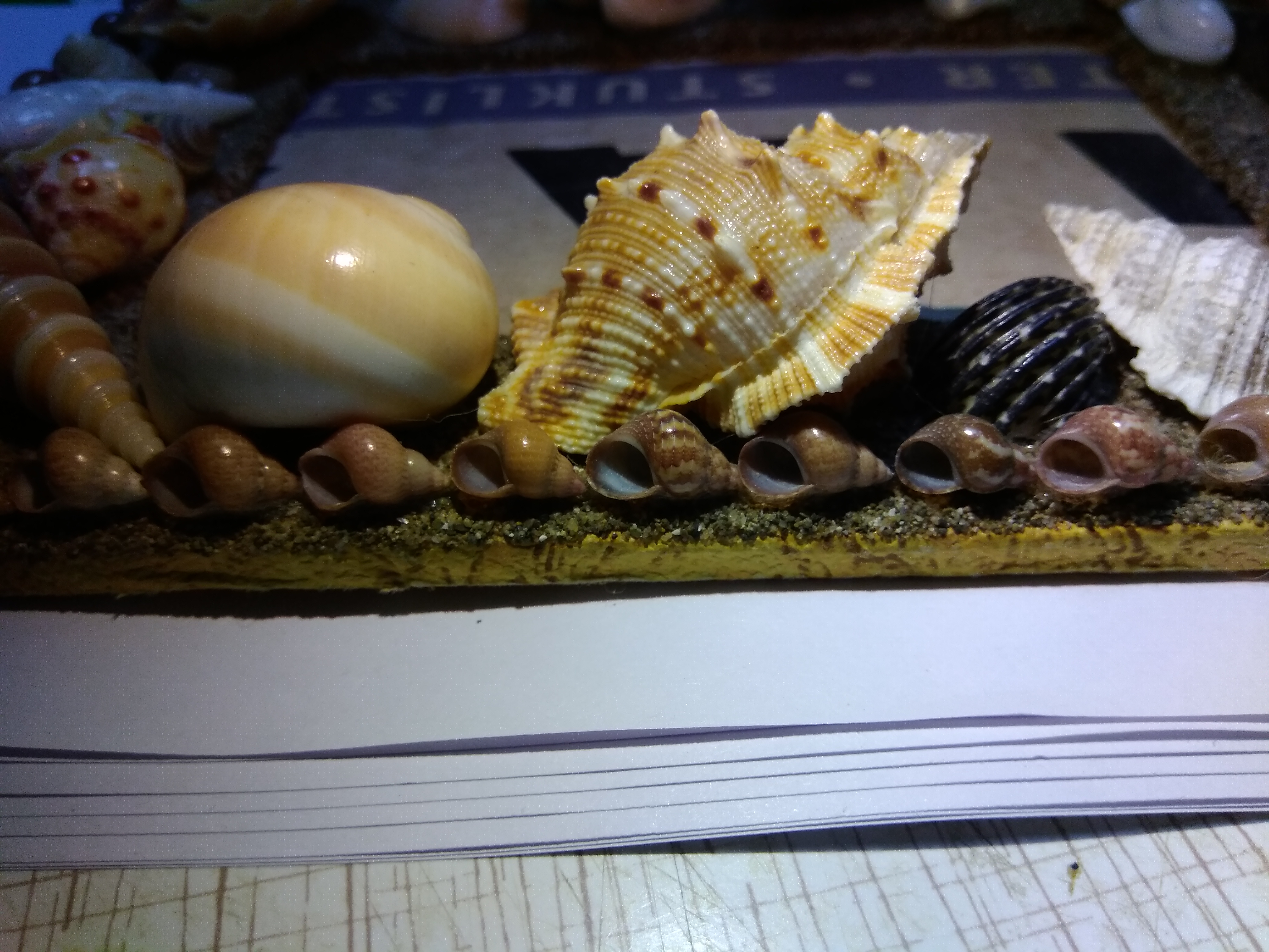

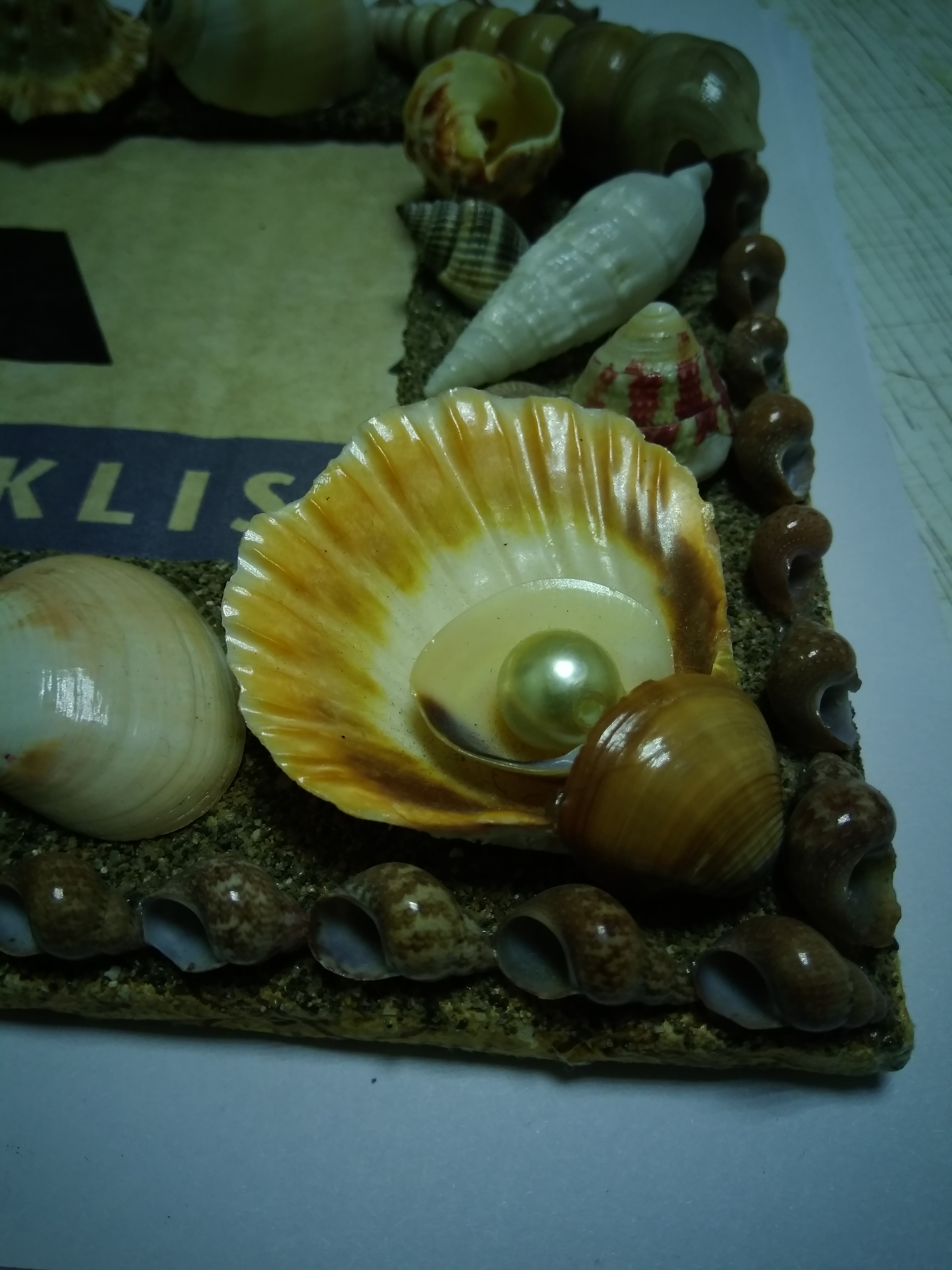

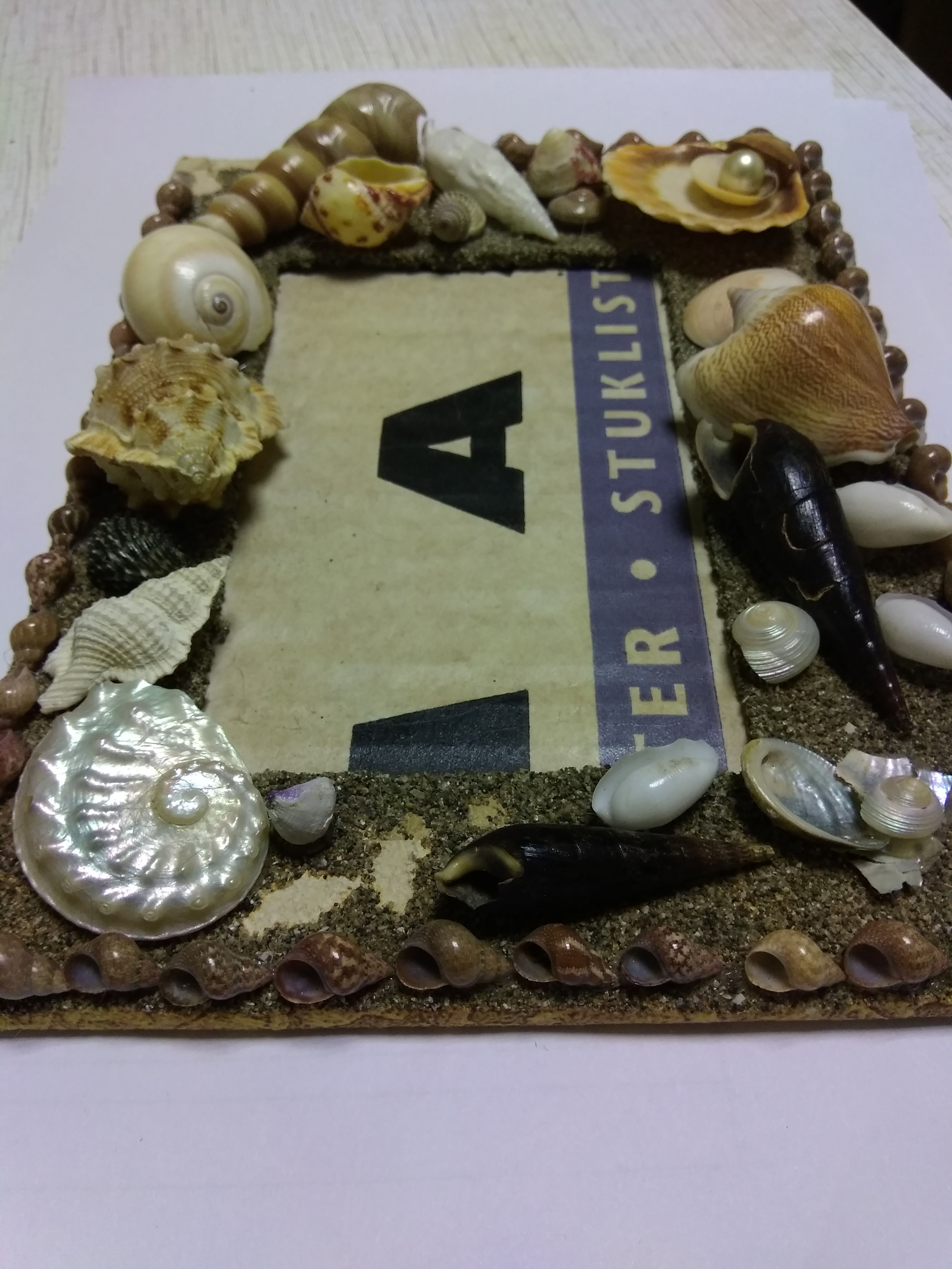

Бойко пишем... Не успел редактировать... Клеевая армия, сейчас ещё пара добавилась. 9A1C1C09-8BF8-4195-9E89-4DA3875B0729-1600 (1)штоп не отвалилось с песчинками, надо бетон грунтом или краской/лаком покрыть/укрепить. Заодно и белесость можно убрать Термосопли брать прозрачные, наносить тока в пятно контакта. Тогда он не вылезет и не будет видно. А держит весьма крепко, причем нагрузок там никаких.

Ну лови "с не очень видом" IMG_20260518_013334IMG_20260518_013413IMG_20260518_013642фото специально в упор, штоп подложку рассмотреть. На те 0.5м2 уйдет максимум 2 стержня. Крепление точками с вдавливанием
