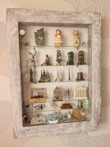

11.04.2025 в 11:38:51
BV написал 11.10.2024 в 00:56
можно сыграть в тотализатор... Ставлю 2 ставки по 100 руб каждая:
треснет при закручивании в дюбель, если до этого дойдет :) Треснет в течении 6 мес хотя бы в одном углу или рядом. Переведу на тел, другим/другому сделавшим выигышную ставку.
Пришло время трАншей по второму пункту тотализатора: 1000027280100002728110000272831000027284100002728510000272861000027287 Фотографии сегодняшние, в большом разрешении, можно увеличить, рассмотреть внимательно. Я лично не нашёл ни одной трещинки, за исключением двух-трёх с локализацией вне финансово интересной зоны, там, где я добавлял "Фейри" (кстати, тоже достаточно прочный вспененный бетон получился). Учитывая, что дело касается, возможно, немалых денег, готов подтвердить временнУю достоверность съёмки. Например, по заданию переместить какую-либо фигурку, положить на полочку определённый предмет и т.д. и сфотографировать. Напоминаю, что в случае, если сумма выигрышей составит или превысит 15000₽, BV как организатор тотализатора должен будет уплатить соответствующий налог (п. 1 ст. 214.7, п. 4 ст. 226 НК РФ). Изделие полностью оправдало мои ожидания. Всем скептически настроенным (других не было) помощникам большое спасибо за подсказки.

11.04.2025 в 12:51:18
IMG_2556Мне лично особо и не надо было, но ради интереса (при ремонте у себя лично) повторил на стене один-в-один фактуру покрытия дверей под бетон. Применялось три компонента - Ротбанд + вода + лак акриловый по камню. Делов "три минуты" .

11.04.2025 в 13:55:04
sereza, не "три минуты", конечно, но красиво!

11.10.2025 в 12:01:23
Год прошёл - всё нормально: 20251011_115655 Пятнистость полностью не исчезла, но стала менее контрастной. Наверное, высыхает изнутри.

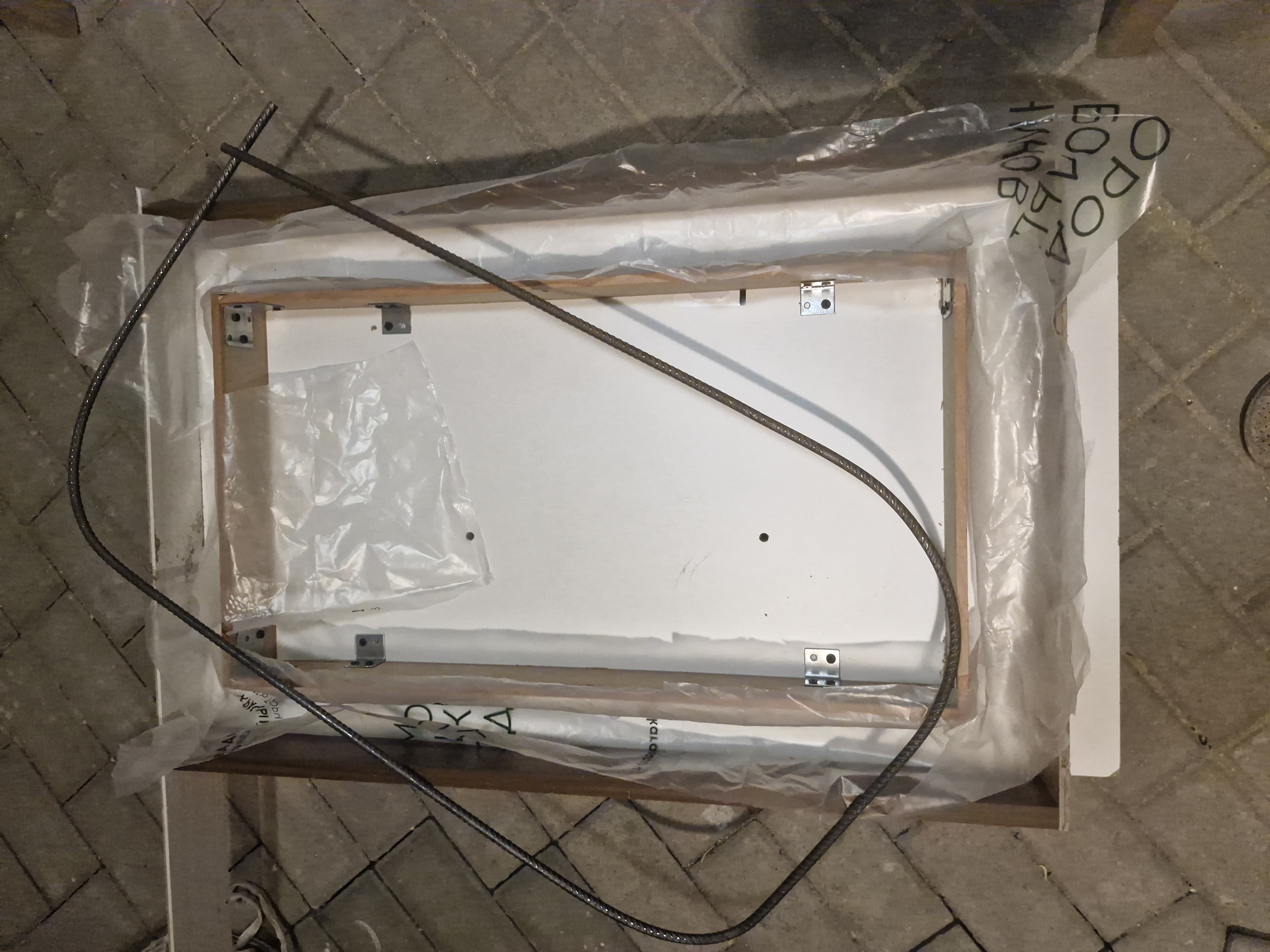

18.05.2026 в 00:48:44
Вадим М написал 24.12.2024 в 12:57
следующую раму, если буду делать, то в технике "мытого бетона" - BV предложил, мне понравилось.
Второй блин вышел комом. Купил красивую гальку, приобрёл арматурину, согнул её в соответствии с наказом "в кольцо", но при заливке одна из порций бетона, по-видимому, оказалась слишком жидкой (причём это был нижний слой) в итоге эта порция всплыла на поверхность, и галька, находящася сверху, попросту утонула - даже отмывать не стал.1000047631 То есть, получится простая бетонная рама, теперь думаю, как её задекорировать. Крепить гальку поверх на эпоксидку - накладно. Приклеить ракушки/листочки/солому - не хочется. наверное, этим советом от sanya1965 воспользуюсь:
