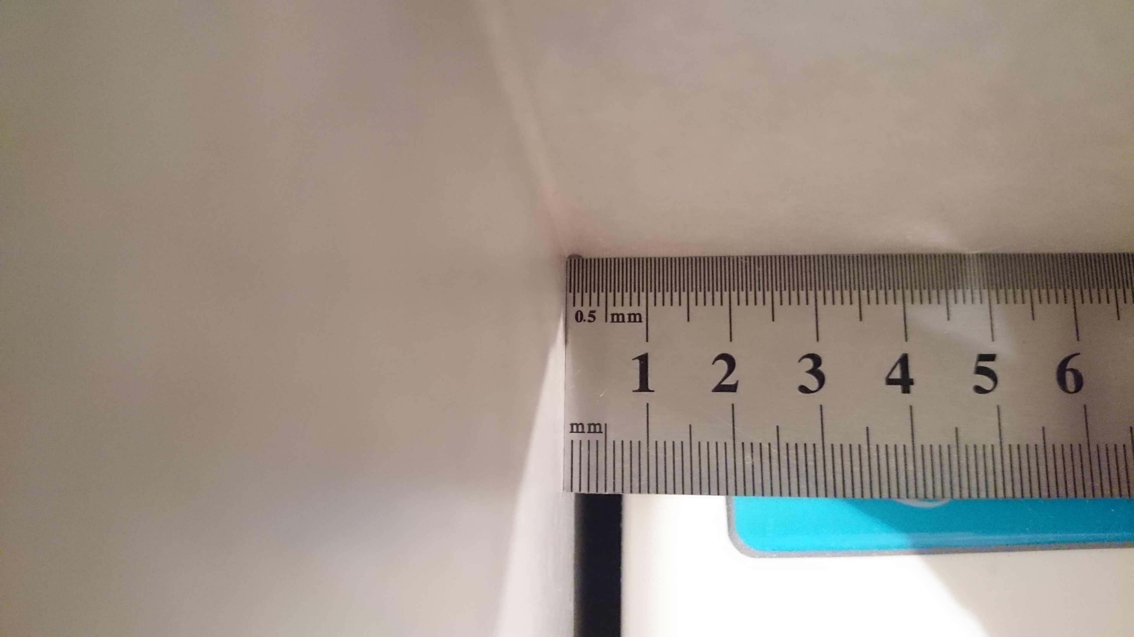

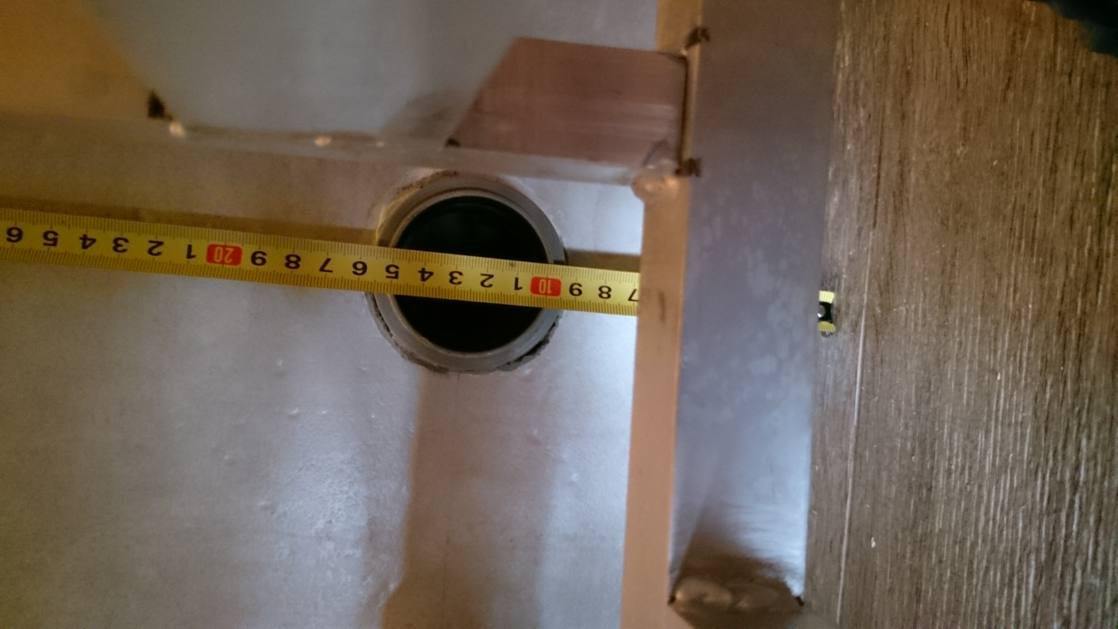

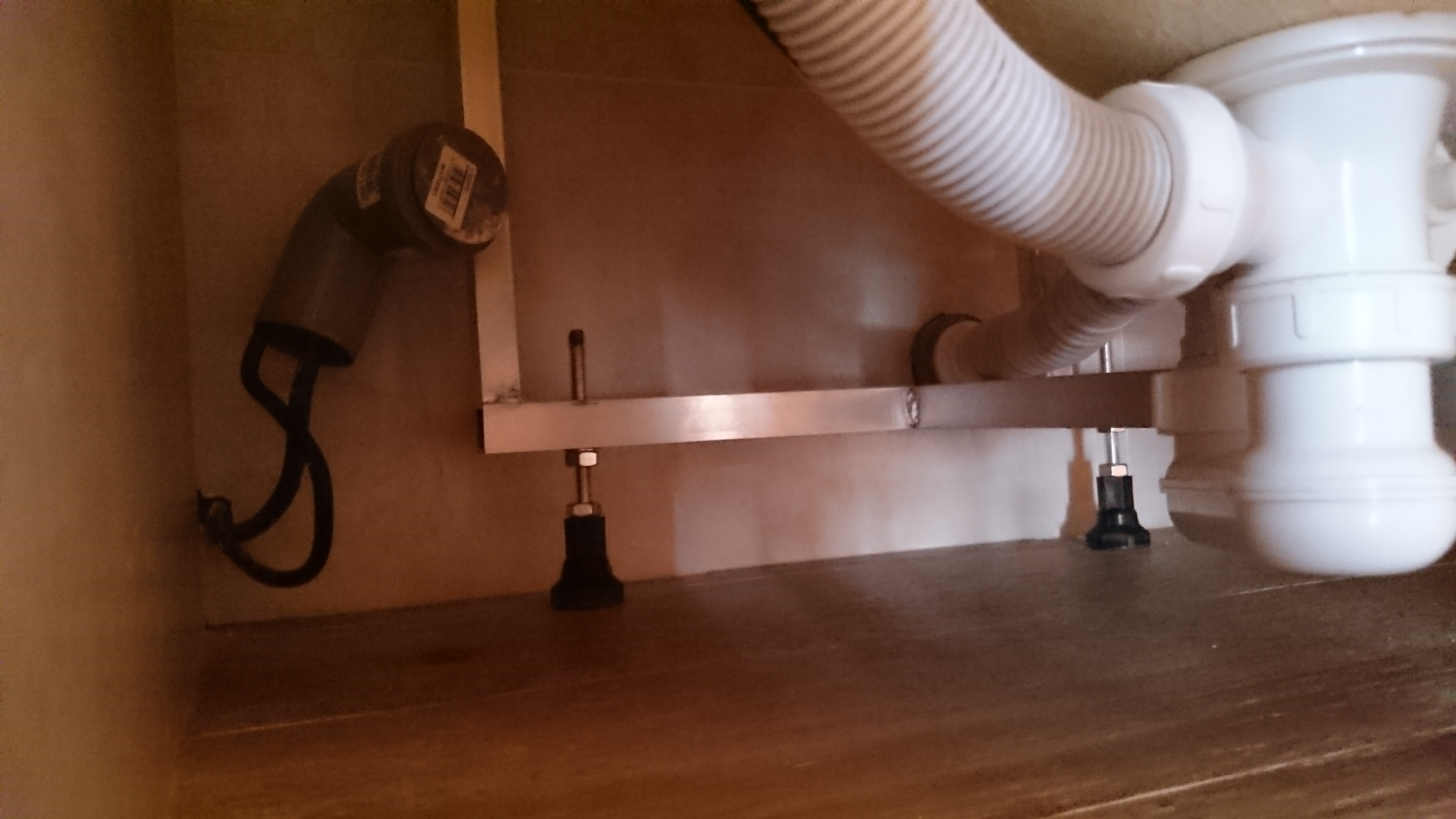

Здравствуйте, уважаемые мастера! Есть два вопроса в которых требуется Ваша консультация.

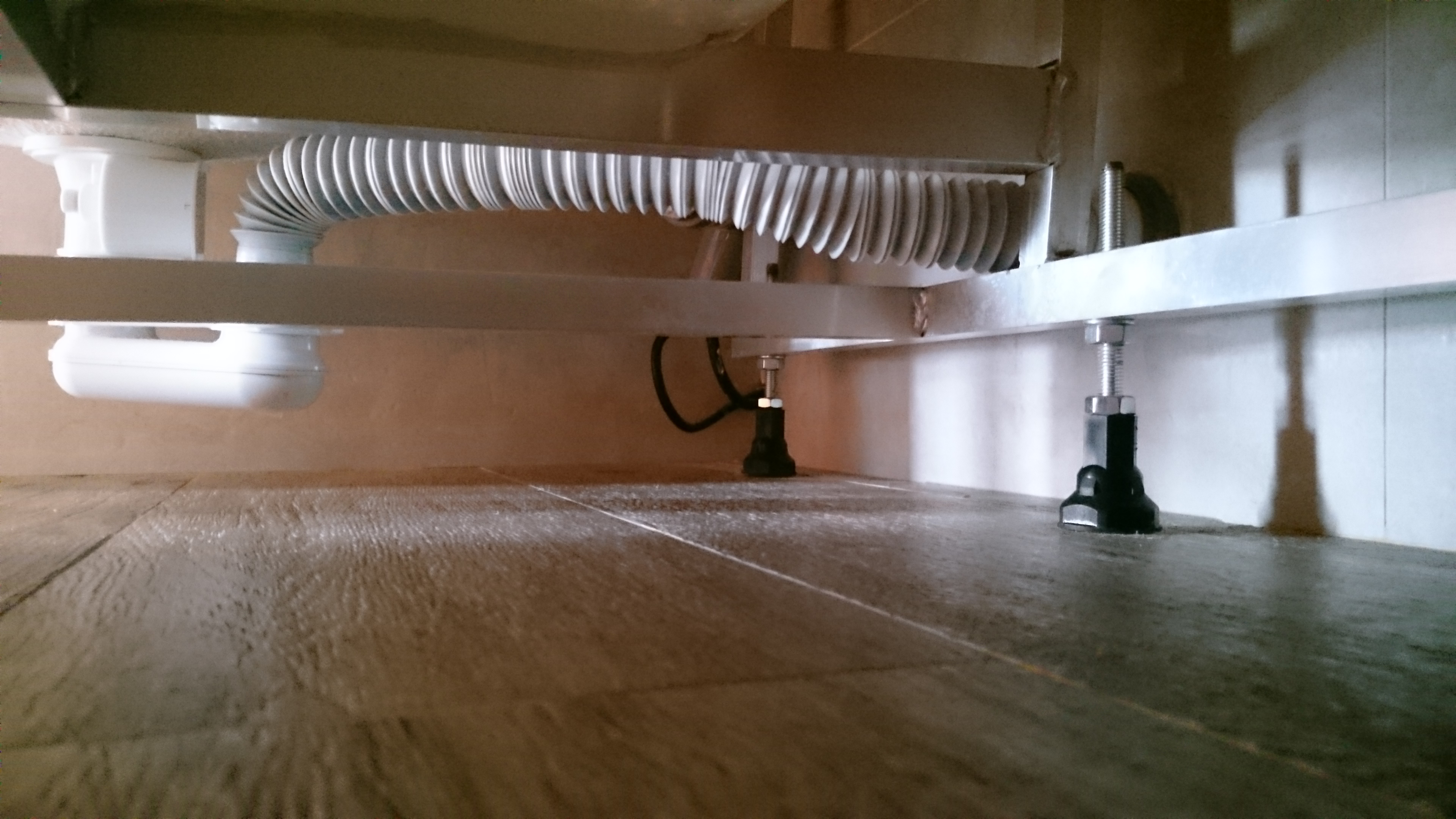

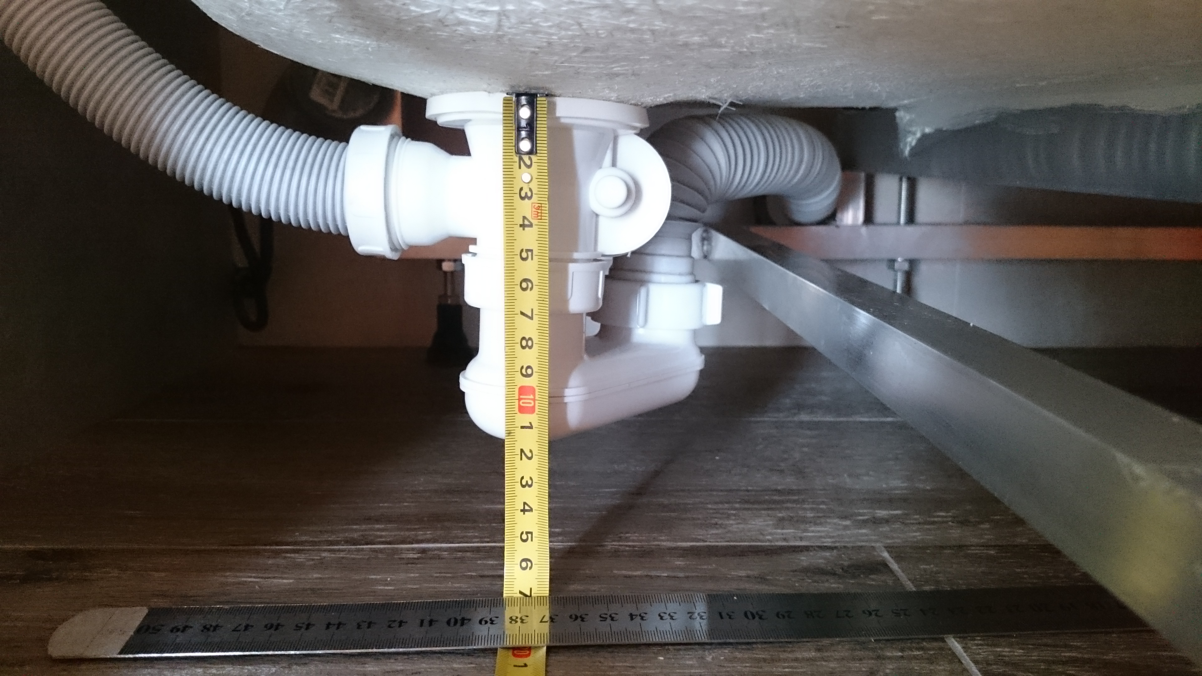

  1. Увеличении скорости слива. На данный момент гофра притянута к раме ванны. Планирую: отвод с регулируемым углом+муфта+труба+отвод с регулируемым углом. Могут возникнуть проблемы с инсталляцией отвода в стену, тк мешает рама ванны. Есть идея отрезать часть горизонтального участка рамы(около 100мм), а снизу к раме притянуть на болтах такую же профильную алюминиевую трубу. Криминал? Не развалиться каркас?

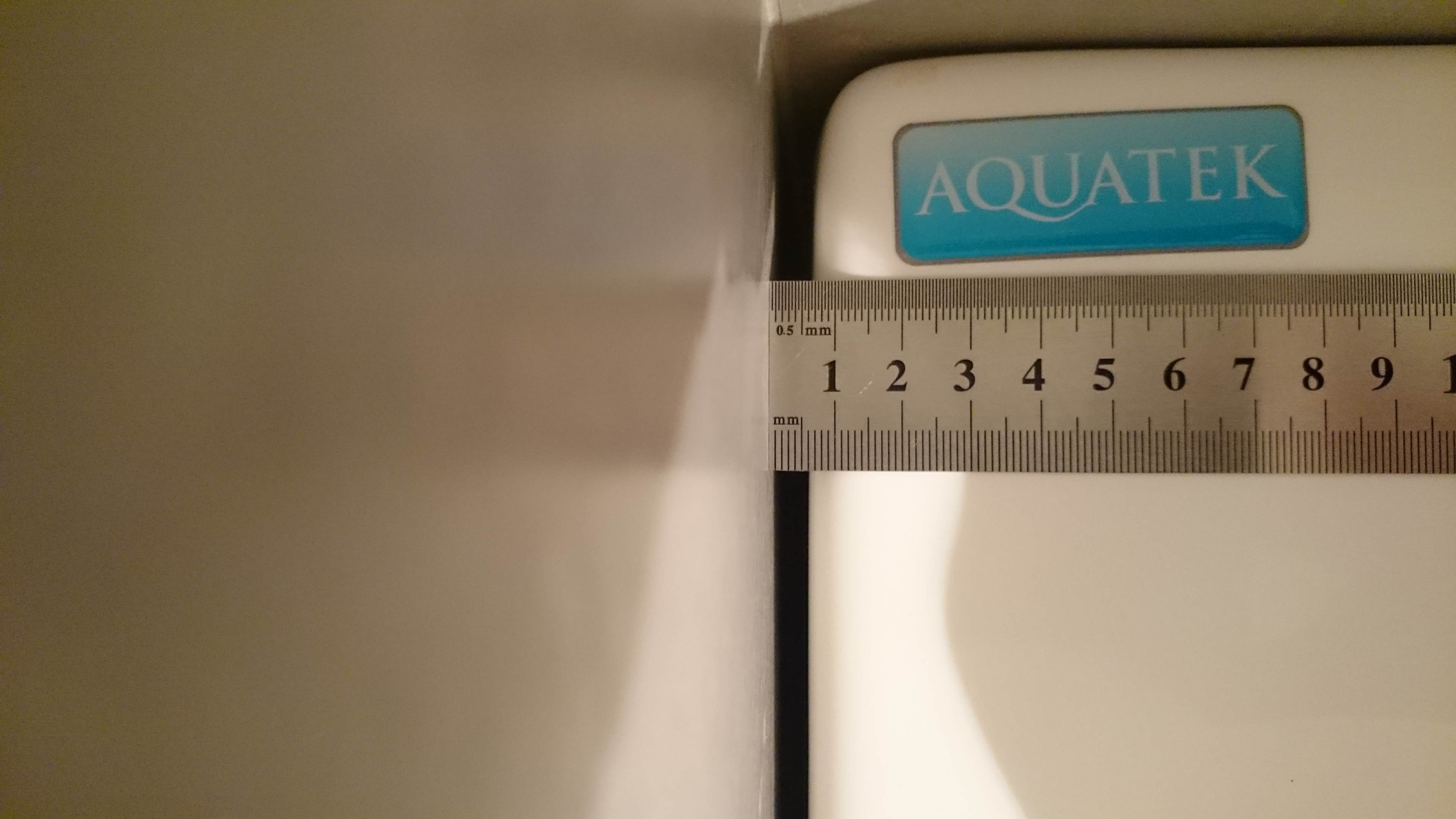

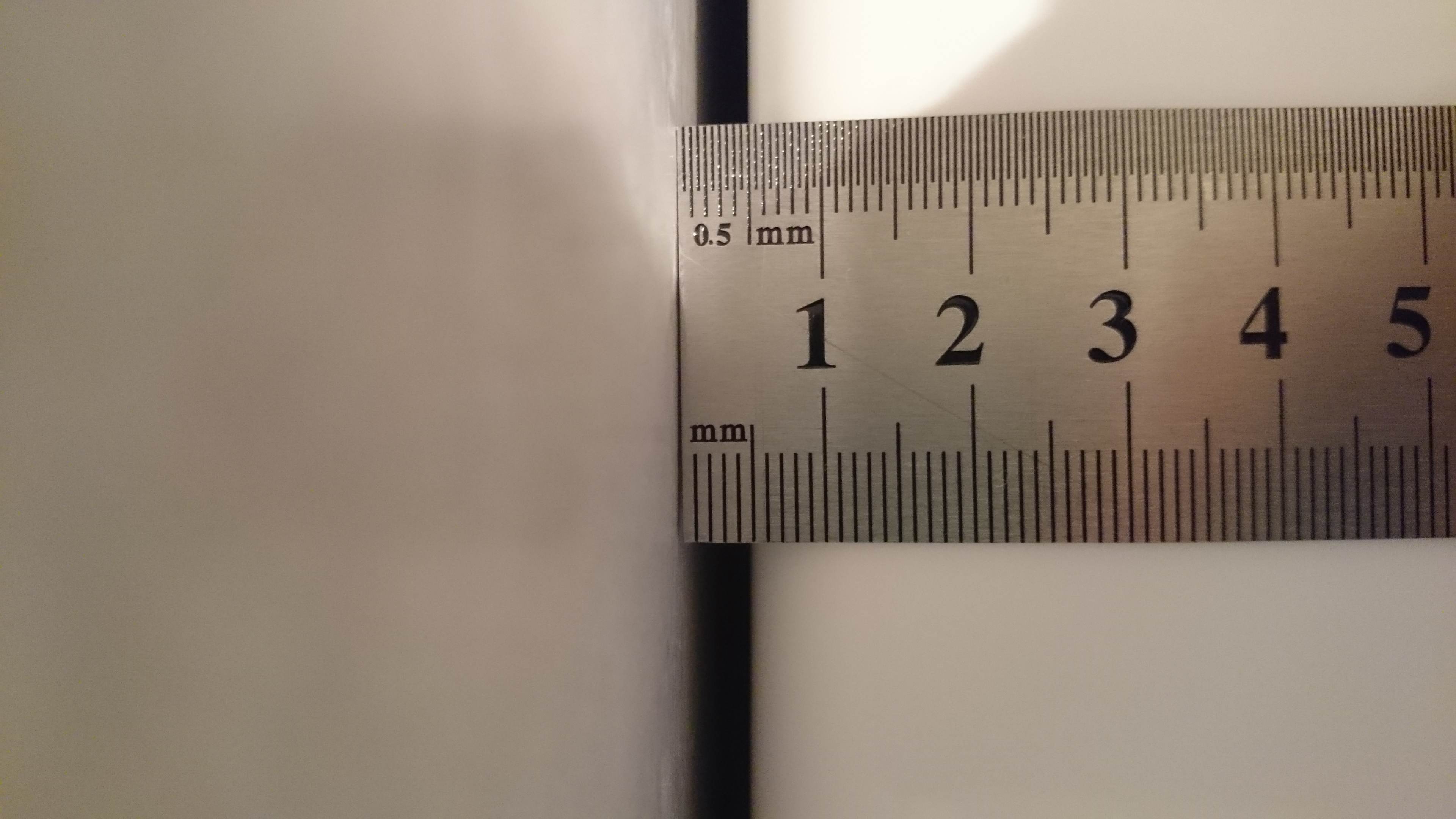

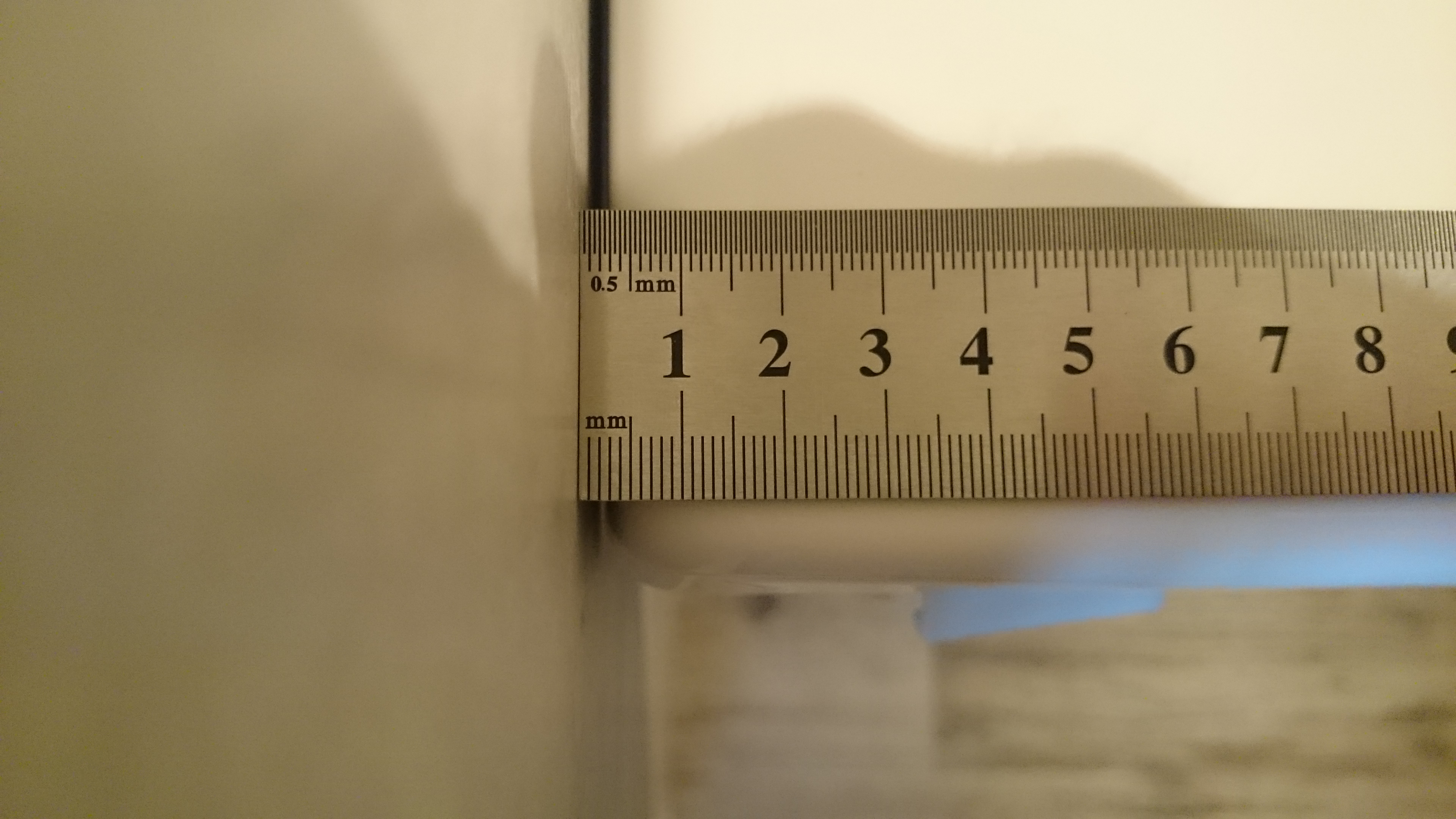

  1. Заделка шва. Как и чем максимально качественно и красиво заполнить шов разной ширины. Край ванны оказался не ровный, замечено было поздно.

Здрасти! Конструкцию рамы нарушать не следует. У вас труба проходит прямиком минуя раму, я же вижу по картине.
Хабанера написал: отвод с регулируемым углом+муфта+труба+отвод с регулируемым углом
Не должно трудностей возникнуть По Шву все надежды оставьте, к акрилу, и тем более играющему всё плохо прилипает и отваливается. Ванну нужно торцы промазывать силиконом и притягивать к стенке жестко

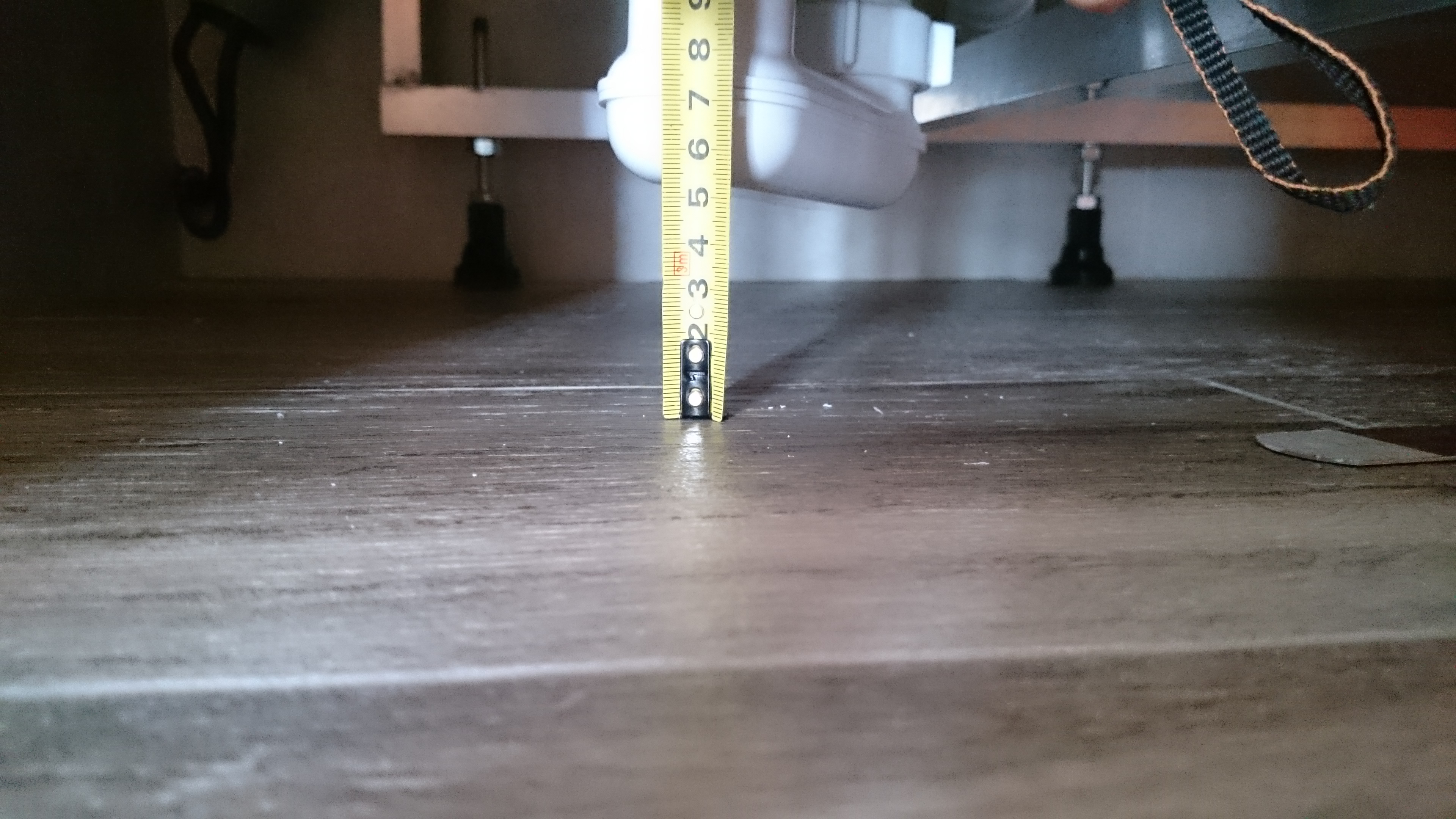

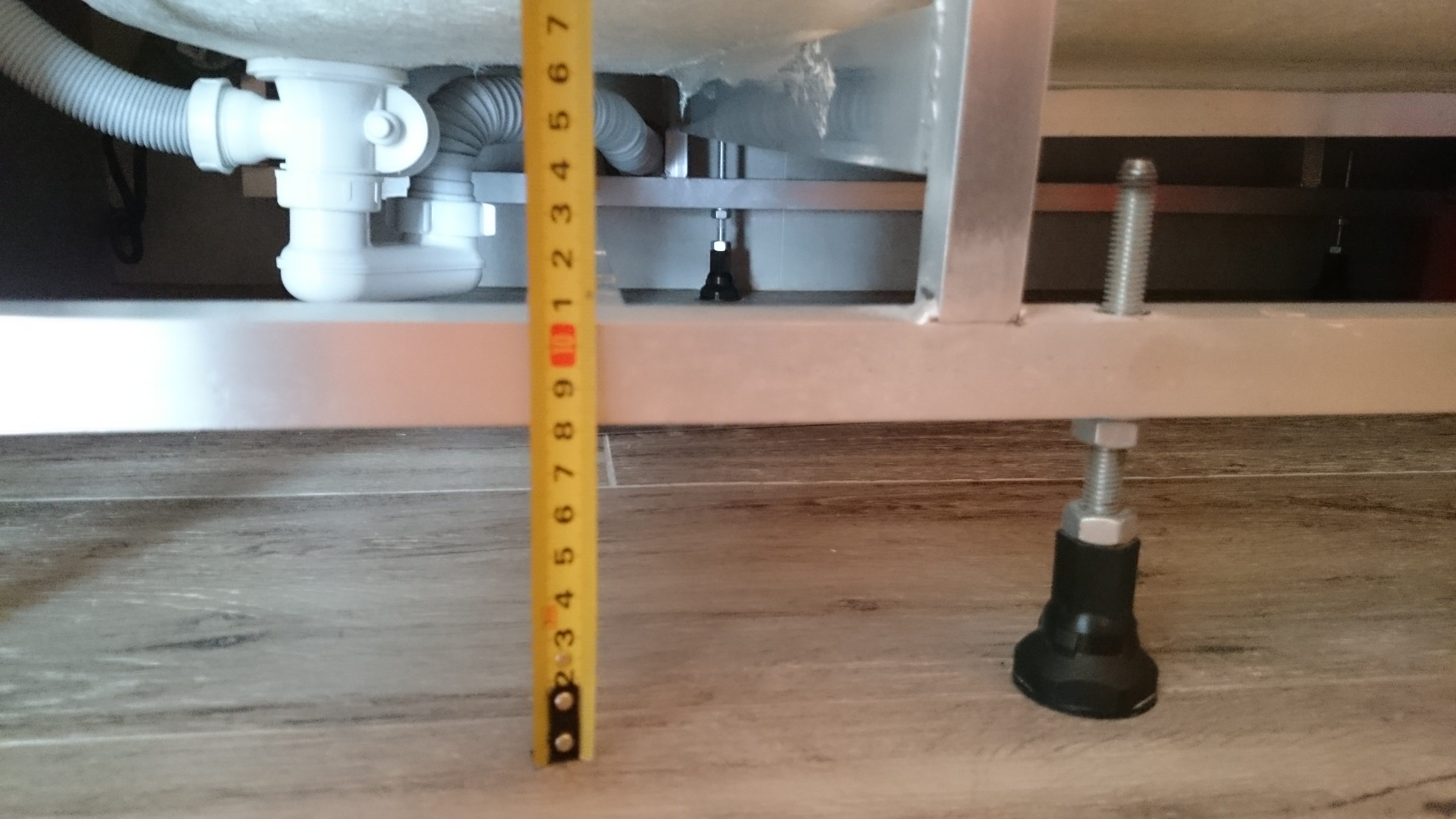

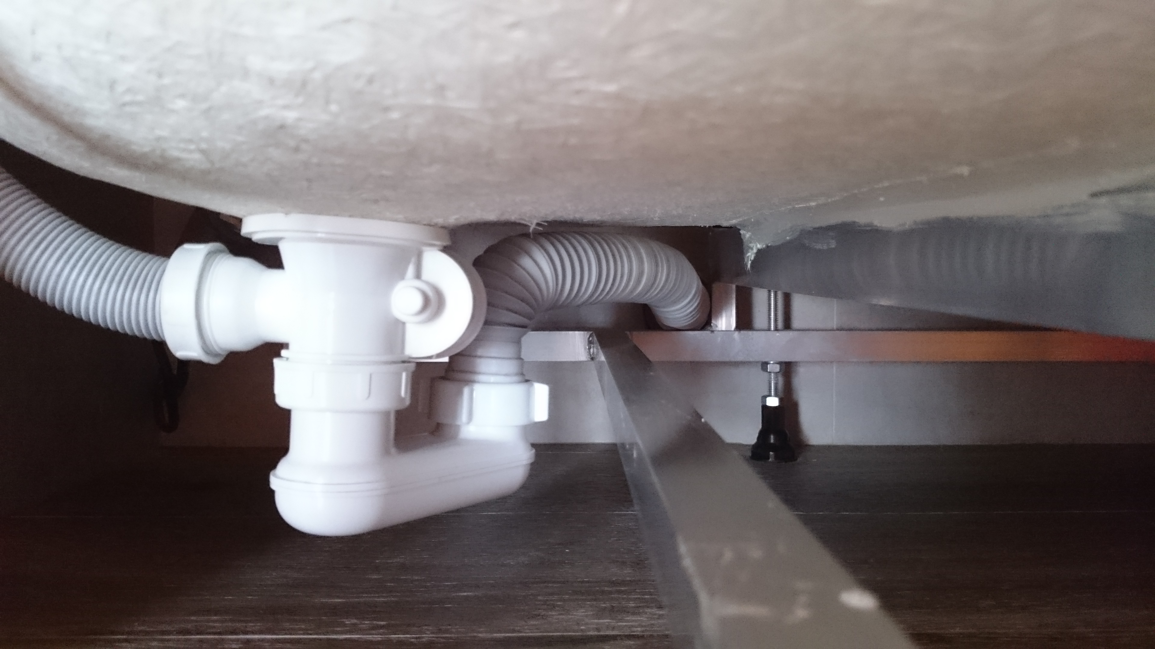

молоток, Ванная задрана и так очень высоко, хотел её немного опустить. Кстати, возник вопрос, гофра для подсоса воздуха, тоже вся в Г. Почему так? Есть что гладкое место нее поставить?
По стыку. Акрил можно феном выгнать в нужную сторону?. По поводу "играния", каркас, на мой взгляд, очень прочный, если ноги "прилеплю" на силикон к полу, точно гулять не будет. С трудом представляю ка жестко прикрепить ванну к стене.

Хабанера, гофра у вас там вся уделана, по гладкой трубе вода вылетает, не задерживается на складках и без подсоса Вы опустите ванну соответственно и каркас ниже станет, гофру замените на отлично

Гофра, которая идет в канализацию-почищена и притянута к каркасу. Я говорил о второй гофре, которая идет от сифона вверх, ее тоже хочу поменять. Если я ванну опущу, думается вода вообще не уйдет =)

Уходить будет, но похуже (так же как и с гофрой сейчас). Без опуска ванны сыграете на уголках, будущую трубу из выпуска стены можно чуть приподнять, сделать по касательной к раме
