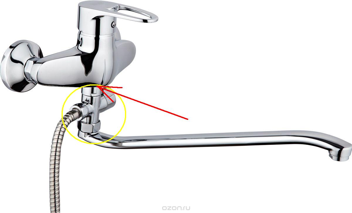

Всем добрый день. Тип смесителя - как на фото. Болтается нижняя часть смесителя(в желтом овале) вместе с гусаком и шлангом. Точнее не болтается, а легко, очень легко прокручивается в месте, указанном красной стрелкой.
Как этот тип смесителя называется, чтобы можно было бы поискать, как отремонтировать его? Времени заниматься им не было. Глянул быстро, снизу нет гаек, чтобы подтянуть. Надо разобраться, как подлезть и что поменять в смесителе, чтобы не болталась нижняя его часть.

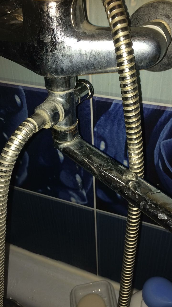

Вот фото смесителя. На фото видно, что нижнаяя часть стоит под углом 90 градусов к самому смесителю. А вообще крутится легко на все 360.

Михаил_12345, подтянуть верхнюю часть ключом разводным рожковым соответствующего размера. Скажу что сама по себе конструкция в таком смесителе уродская, сталкивался с такими не раз. С дешевыми смесителями противно иметь дело.

молоток, Здравствуйте. Да, спасибо, что-то я протупил. Я думал, что цилиндрическая штука возле смесителя - не гайка, а просто трубка. Присмотрелся, увидел, что это гайка. Открутил, внутри был шестигранник откручен. Его закрутил, собрал, всё норм. Спасибо еще раз!
