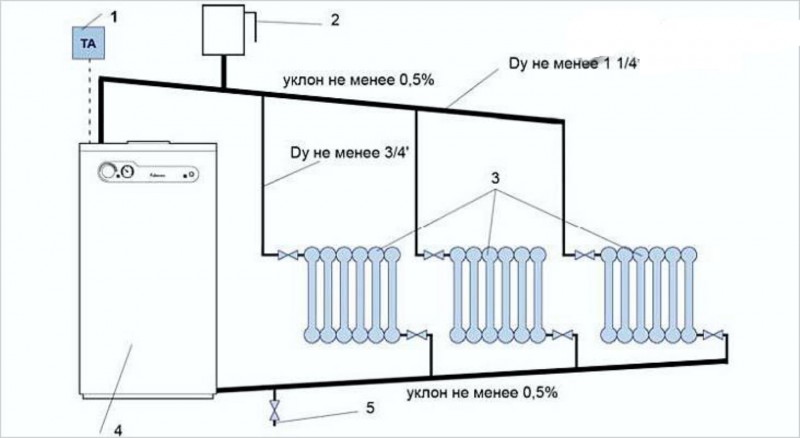

Наличие уклонов, для работы системы на самоциркуляции, одно из основных условий работы. Если всё сделать красиво (ровно по уровню), то работать такая система не будет. Вот примерная, но показательная схема такого отопления:
Вот тут все "прелести" такой системы. Основные это уклон и увеличенный диаметр труб.

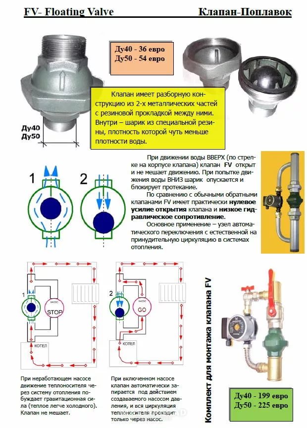

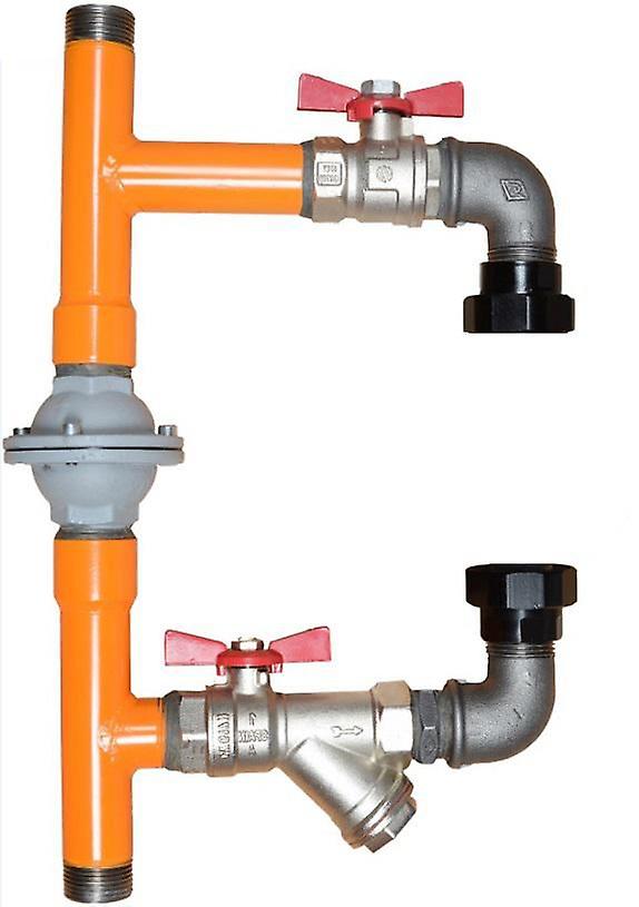

MrGalaxy написал: А нет ли систем универсальных: когда электричество есть - качает насос, когда его нету - идёт самоциркуляция?
Есть. Это та же система самоциркуляции, с насосом.
MrGalaxy написал: крутанул рачажок - и вода в обход насоса пошла. Пусть с меньшей эффективностью, но хоть как-то не замёрзнуть.
Есть вариант с байпасом (обходной линией) и поплавковым обратным клапаном.
Но вообще насос в статичном состоянии пропускает через себя воду. С некоторым сопротивлением, но вполне достаточно даже с запасом для работы системы.
