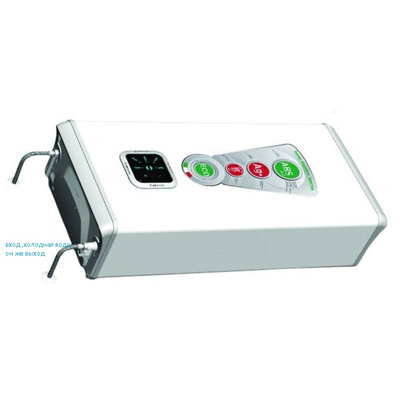

Форумчане, подскажите: Можно ли использовать накопительный водонагреватель Ariston ABS VLS PW 80, заливая воду через вход, и сливать горячую через этот же вход? Водонагреватель планирую установить боком
07.05.2018 в 20:35:11
07.05.2018 в 21:00:44
Dufler - в каком смысле сливать горячую через вход ? Чтобы опрожнить бойлер или получать горячую для своих нужд ? Опорожнять можно (для этого надо поставить на входе хол.воды за ГБ тройник и сливной кран)а пользоваться постоянно гор.водой вот таким методом уже не получится.
