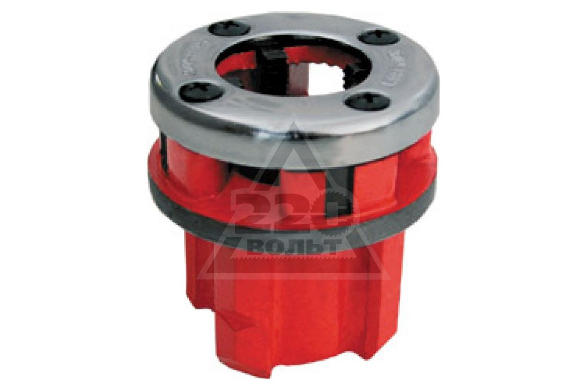

Здравствуйте. Забилась и подржавела резьба на 1" сгоне бака в саду. Для её прочистки и обновления заказал такой вот клупп, но две попытки (перезаказали, думали, что брак пришел) навернуть его на принесенный латунный тройник с резьбой не удались - не навинтился клупп... Что может быть причиной, просветите пожалуйста!

Andrfire написал: Что может быть причиной, просветите пожалуйста!
Не той стороной навернуть пытались. Правильной на тройник не навернётся.

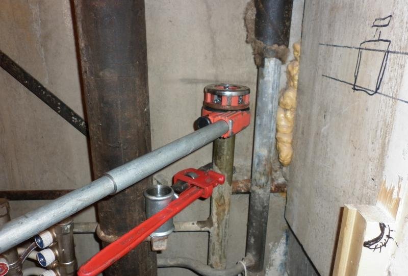

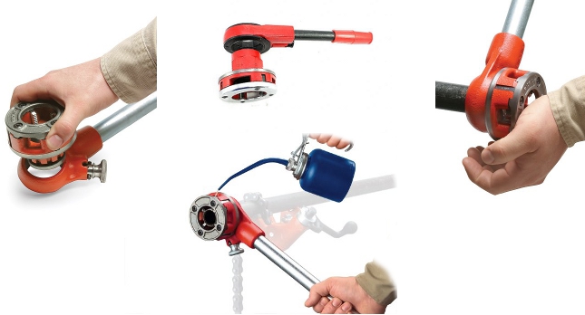

Andrfire написал: заказал такой вот клупп
ПО возможности старую резьбу отпилить. Нижнюю часть резьбонарезного инструмента как на картинке выше, вы должны вставить в трубу до упора, взять газовый и проворачивать клупп по часовой стрелке, при этом надавливая вперед в торец крутящей головы, вдвоём это осуществить проще.

Фото сгона - вполне стандартное. Попробую с нижней стороны. Резьбу лишь прочистить нужно, вряд ли там будет большое усилие, еще и с маслом. Главное - не закосячить её и хуже не сделать. Предлагают перевернуть гребенки :swoon . Спасибо.

ser000, кордщеткой почистить и большие наплывы сточить пильным полотном я ему там и написал. А клуппом у него также получится, ведь он первоначально не той стороной его одел на сгон. внимание порой подводит.

Мне и в голову не могла прийти, что клупп нужно надевать на резьбу той стороной, где газовому ключу не во что упереться :a
