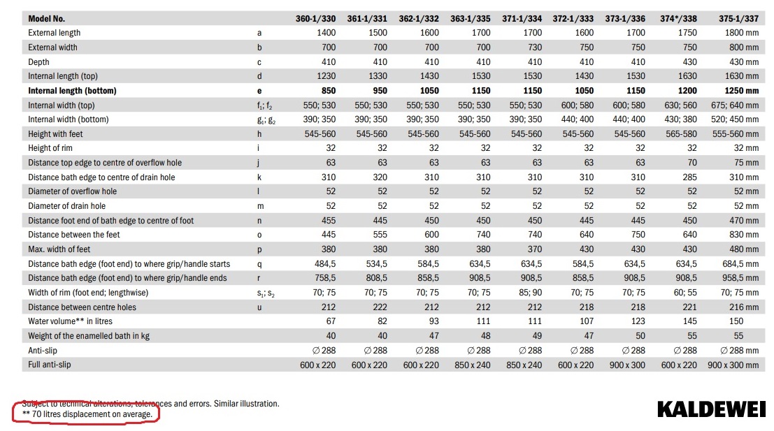

Подскажите, сейчас стою перед выбором ванны размером 150x70. Нужна классическая ванна без всяких особенных гнутых форм. Смотрел (пока по картинкам) на Kaldewei Saniform 363-1 (стальная ?), Ravak Classic (Акрил).
Смущает, что у Kaldewei у всех моделей ванн в размере 150x70 обьем воды ~90 литров. У Равака Классик обьем воды аж 195 литров (дригие модели 180-190л). При этом по размерам они не сильно отличаются.
Почему такая большая разница в обьемах ? Вообще 90л достаточно для комфортного принятия ванны (для ванны размером 150x70) ? Или не обращать на это внимание ?

У Kaldewei объем указан с учетом находящегося в ней человека массой в 70 кг. Так что реальный объем 90+70=160.

О, спасибо, эту маленькую сноску про 70л не заметил. Тогда все ок, Kaldewei можно брать :)

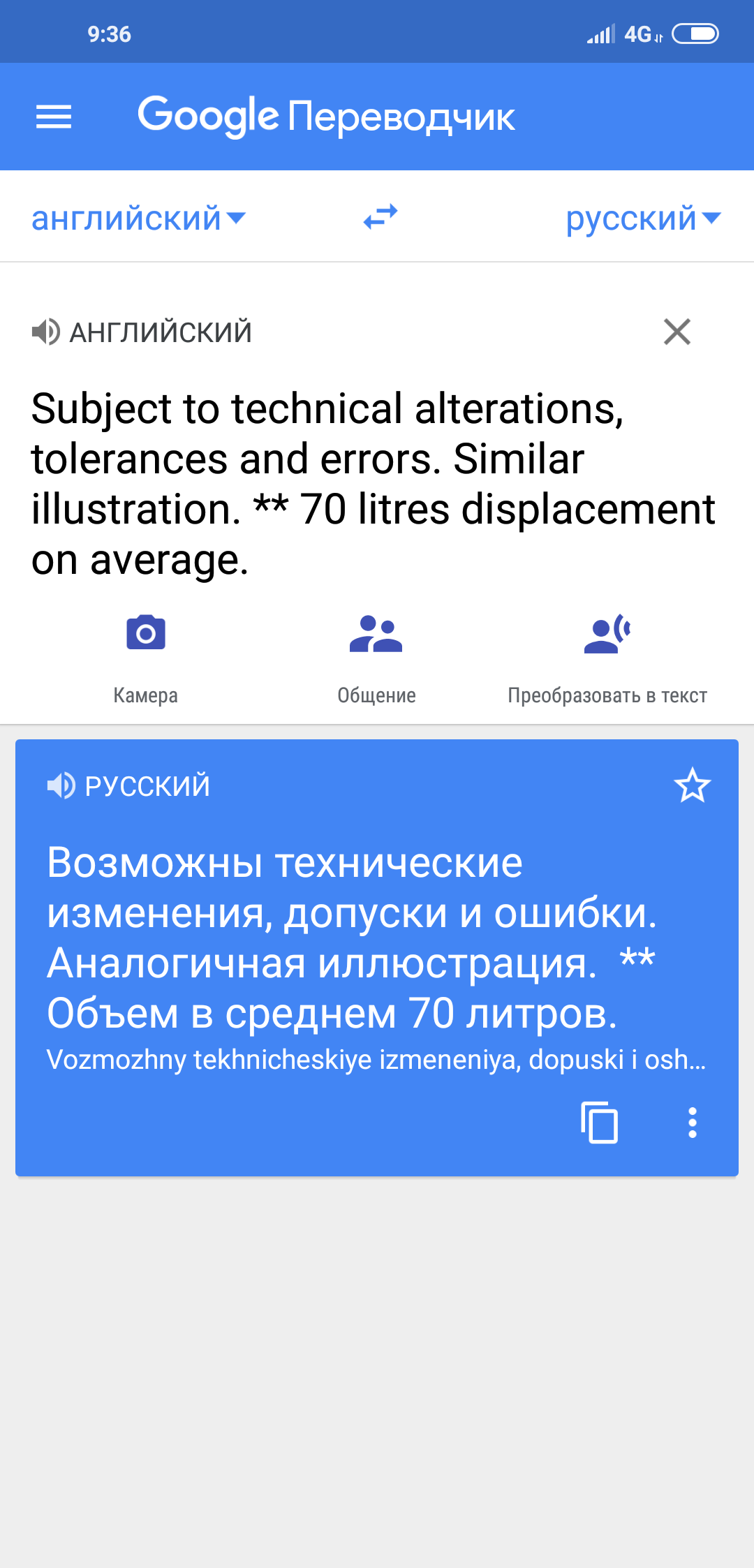

Fbl4ka
Fbl4ka
Регистрация: 29.06.2017
Юбилейный
Сообщений: 28
04.08.2020 в 10:31:59
