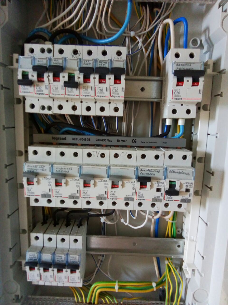

ReaList написал: А как это сделать правильно, не подскажете?
Через вводную клемму. Либо использовать шину Fork, ну или просто юбку у НШВИ отрезать.

Vadim 161 написал: ну или просто юбку у НШВИ отрезать
Сей способ обладает рядом существенных недостатков и не может быть рекомендован как вполне удовлетворительный. Вот с клеммой вероятно будет норм.

ReaList написал: Обновленная версия щита после переделки.
ReaList,
Коллеги, что тут можно обсуждать, если по фото видно, что электрик даже забыл надеть крышку на Щит !?

Radio, быть может, быть может. Но с наскоку вводную клемму фиг найдешь.

M@STER71, Так специально был снят пластрон для лицезрейства или нет?

Radio написал: Вот это место вообще за гранью добра и зла: два провода и гребенка вкорячены в одну клемму. Как я понимаю, там перекошенные ншви или ншви2.
типа так:
Короче, щиток под переборку 👎
Radio, Да ладно. Всего-то одно УЗО заменить на изделие другой серии с дополнительными контактами.

2Vic написал: Всего-то одно УЗО заменить на изделие другой серии с дополнительными контактами.
Про доп контакты Вы конечно не в курсе ссылка7

megrad, Вы не смолюбованием занимайтесь и выяснением моей осведомленности, а давайте ТС свои конкретные предложения. Я указанные Вами дополнительные контакты не применял просто потому, что не нужно было. Но присмотревшись не могу сказать, что не будет сложностей с их коммутацией в случае ТС(изоляторы ДК и шинки поссориться могут, да и неудобно может оказаться к нему присоединяться в конкретном щите. УЗО с двойной группой клемм от таких недостатков избавлено. Дороже только, но платить надо за все.

Спасибо большое, подскажите нужна двойная или без разницы?

ReaList, если не нужен отвод, то одинарная...

ReaList написал: Спасибо большое, подскажите нужна двойная или без разницы?
ReaList,
Вы, кстати проверьте, какой у Вас там провод - одножильный или многожильный. А то мы тут насоветуем, ориентируясь на многожилку, а на практике может оказаться еще проще если там одножильный. А вот то что он на картинке с лишне снятой изоляцией - нехорошо.
