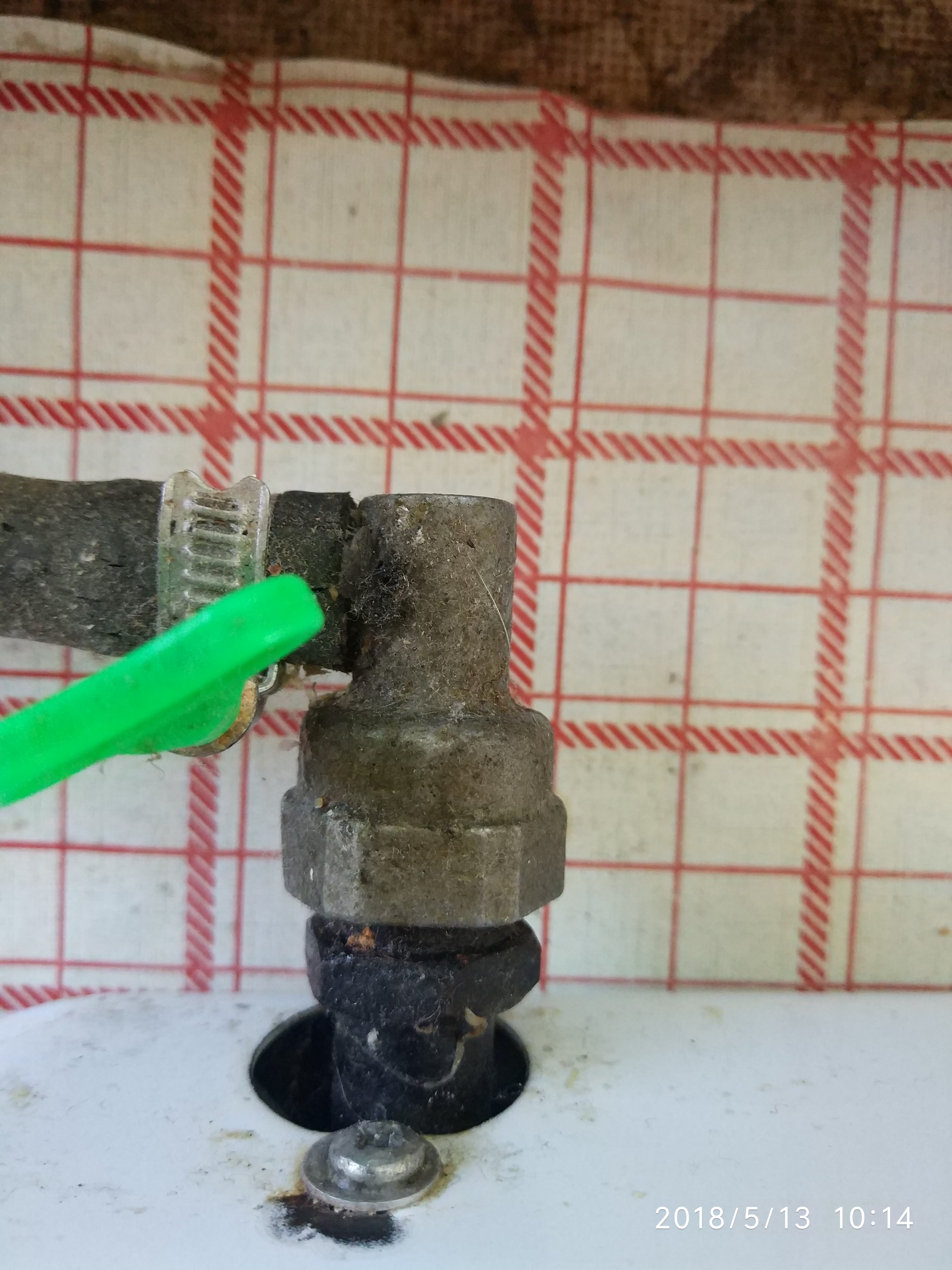

Добрый день! Хочу заменить газовый шланг зажатый хомутом на сильфонный шланг с обоих концов с резьбовым соединением. На фото штуцер плиты Гефест. Можно ли шланг с резьбовой гайкой прикрутить к такой плите? Извините за возможно за такой вопрос, но решил всё-таки его задать специалистам на этом форуме. Нужна ли паронитовая прокладка в таком соединении?

Furmer, прокладка со шлангом в упаковке идёт

Furmer написал: Можно ли шланг с резьбовой гайкой прикрутить к такой плите?
Конечно возможно)

Furmer написал: Можно ли шланг с резьбовой гайкой прикрутить к такой плите? Извините за возможно за такой вопрос, но решил всё-таки его задать специалистам на этом форуме. Нужна ли паронитовая прокладка в таком соединении?
Можно,только уголок нужно будет снять или заменить. Разумеется прокладки паронитовые понадобятся,если менять уголок,то 3 штуки)

dmitrovski написал: Furmer, прокладка со шлангом в упаковке идёт
dmitrovski, Разве с таким шлангом в комплекте идёт прокладка?
Планирую открутить байду на первом фото и накрутить на черный штуцер плиты шланг с паронитовай прокладкой со второго фото. Это допустимо?

Газовщик495 написал:
Газовщик495, Да. Собираюсь уголок открутить и на его место (на штуцер) накрутить гайку шланга с паронитовай прокладкой

Furmer написал:
Furmer, которые из металла, точно есть. Если шланг гайка-штуцер, то одна, если гайка-гайка, то две прокладки

Сколько шума :eek: и никто не спросил
Furmer написал: штуцер плиты
приварен или накидной(бывает и так и так), это имеет значение, если уголок применять, а его скорее всего надо применить, если плита у стены. Ну про паронитовую прокладку я промолчу.

Furmer написал:
Furmer, ну и нет проблем тогда,в комплекте с шлангом очень редко встречаются качественные паронитовые прокладки,лучше отдельно купить
