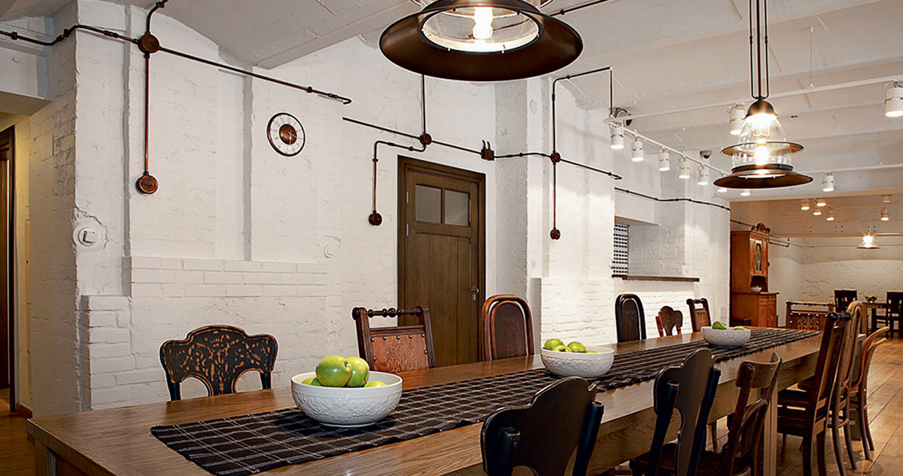

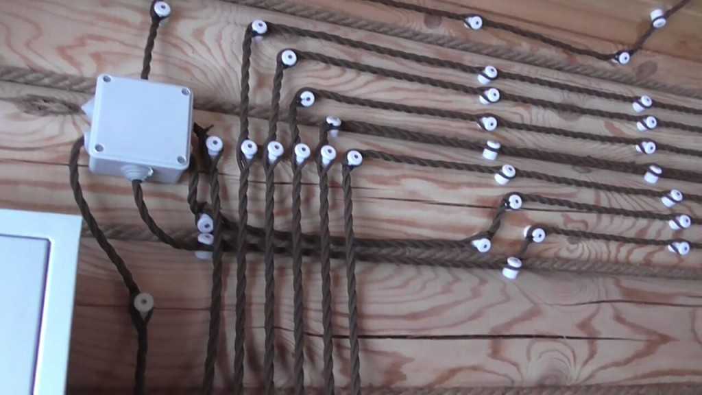

Не, я бы сделал лофт из ввг при желании. Но взял бы однозначно дорого.
Плюс комбинировал бы способы прокладки, т.к. основная масса кабеля однозначно должна быть спрятана, а также и слаботочка, это же вроде офис?
Посмотрите, какое страшенное порно выходит у тех, кто пытается проложить ретро-способом всю кучу линий:
Отлично смотрится, когда линия одна с ответвлениями к розеткам, выключателям и светильникам.
Независимо от способа прокладки.

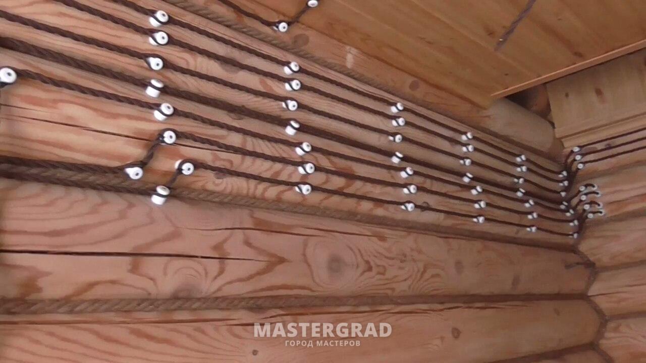

Radio, по бревну особенно "классно")
Автор, по поводу "не хотят много гофр" - берите трубы ПВХ большого диаметра), заполняемость не более 40% - новый СП))). Ответвление и переход на меньший диаметр труб через коробки.

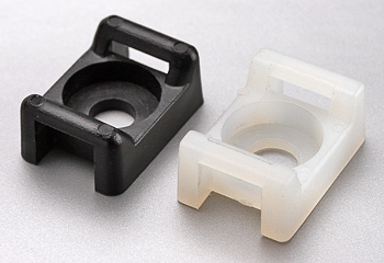

fakel, если столько гемора на стадии планирования без уточнения по деньгам - нужно задуматься, Вас всеми возможными способами останавливают (отсутствие проекта, дизайнер для офиса :D), кстати вынос мозга платный. Данный объект обязаловка или мона забить? Вот чем крепят

megrad написал: fakel, если столько гемора на стадии планирования без уточнения по деньгам - нужно задуматься, Вас всеми возможными способами останавливают (отсутствие проекта, дизайнер для офиса :D), кстати вынос мозга платный. Данный объект обязаловка или мона забить? Вот чем крепят
megrad, Всё верно говоришь, все правильно перечислил. Я так понял, дизайнер хочет, чтобы я за нее выполнил ее работу, спроектировал, спланировал, предложил решение. Про способы крепления я в курсе. Только вот на потолке плиты перекрытия с пустотами, и там вряд ли получится ровно положить кабеля, т.к. каждое просверленное отверстие будет оказываться не там, где хотелось, а с каким-нибудь смещением. Либо вообще на потолке будут оставаться неудавшиеся отверстия. А потолок - лицо офиса.
