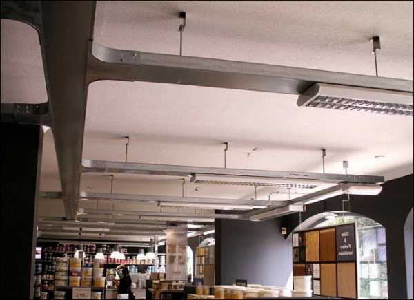

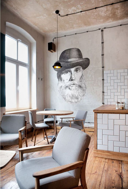

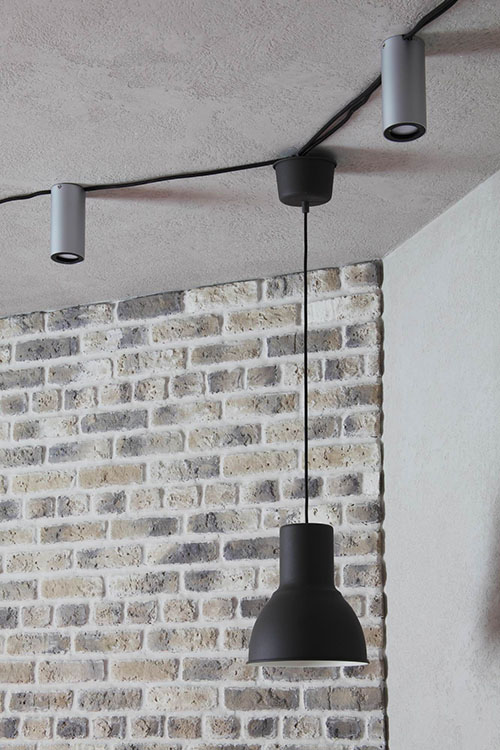

fakel
fakel
Регистрация: 26.05.2014
Липецк
Сообщений: 123
16.05.2018 в 22:48:38
Radio написал:
fakel написал: Верно сказано, что ровно и красиво уложить и закрепить затруднительно.
Необходимо понимать, что подобные изыски хороши в первую очередь там, где проводов мало.
И делается это вовсе не из ввг и дюбель-хомутов.
Предложите брутальные лотки как декоративный элемент, дизайнер будет восторге :a
Radio, В точку. Дизайнер показал мне похожие фото и сказал, что надо сделать что-то типа такого. Я предположил, что это не просто провода, порылся в инете и выяснил, что это стиль "Лофт". Сказал дизайнеру, что это недешево и всё заказные позиции (кстати, по ходу дизайнер первый раз услышал про такой стиль).
