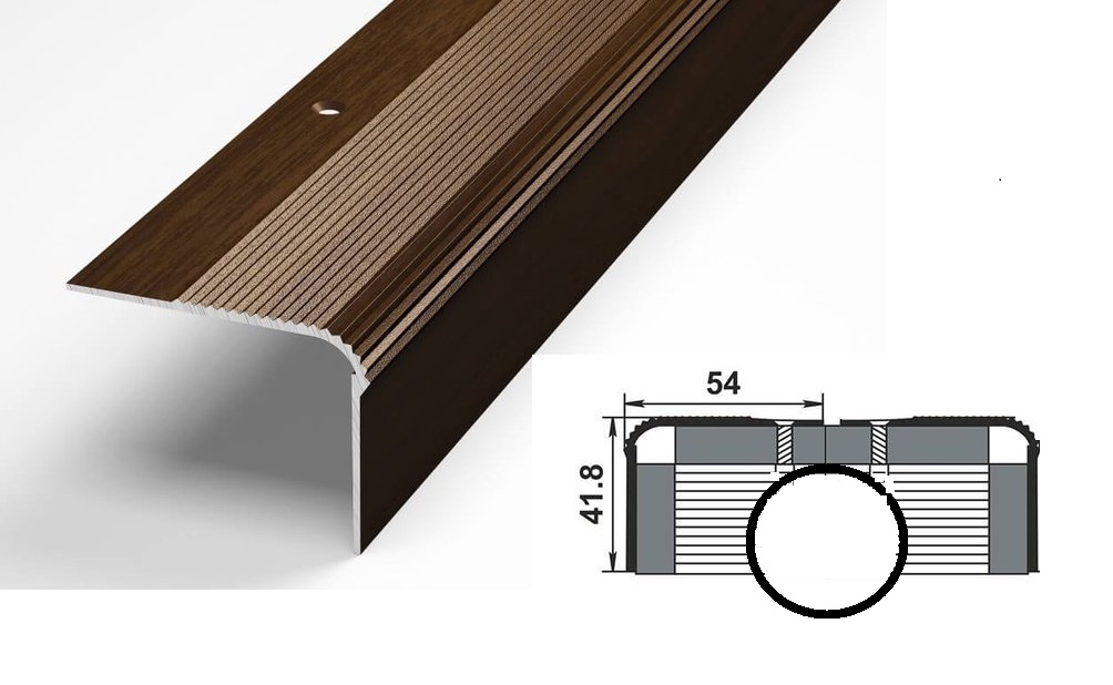

Road Runner, конечно, стоит отказаться от насоса любой разумной ценой - по себе знаю, 11 лет пользовался "Сололифтом". Уклон трассы на таком протяжении лучше соблюсти. Может быть, из какого-нибудь швеллера сделать порог в дверном проёме высотой на недостающие 1-1,5 см? Два порожка, например, друг с другом соединить:

Вадим М написал: Road Runner, конечно, стоит отказаться от насоса любой разумной ценой - по себе знаю, 11 лет пользовался "Сололифтом". Уклон трассы на таком протяжении лучше соблюсти. Может быть, из какого-нибудь швеллера сделать порог в дверном проёме высотой на недостающие 1-1,5 см? Два порожка, например, друг с другом соединить:
Вадим М, порог тогда выйдет в самом проходимом месте дома в арочном проеме. Кроме того, если делать перпендикулярно-параллельно проемам, то длина выйдет еще больше, плюс появится минимум один поворот, сейчас 4.5 метра - это один отвод на 50 от стояка, опущенный максимально вниз к плите перекрытия и направленный сразу в нужную сторону, дальше прямая труба 4.5 метра, я бы вообще с удовольствием бы положил ее одним цельным коленом, но таких длинных не нашел пока. Потом, уже в стене, уголок, тройник (для ревизии и прочистки) и дальше труба в стене уже к умывальнику и посудомойке...

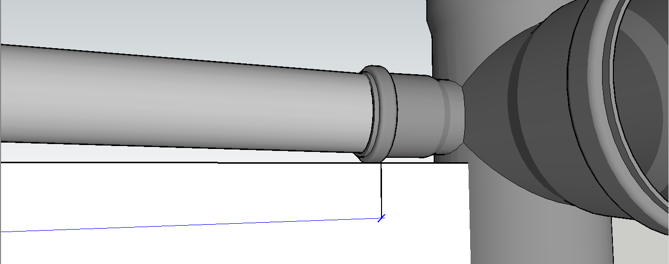

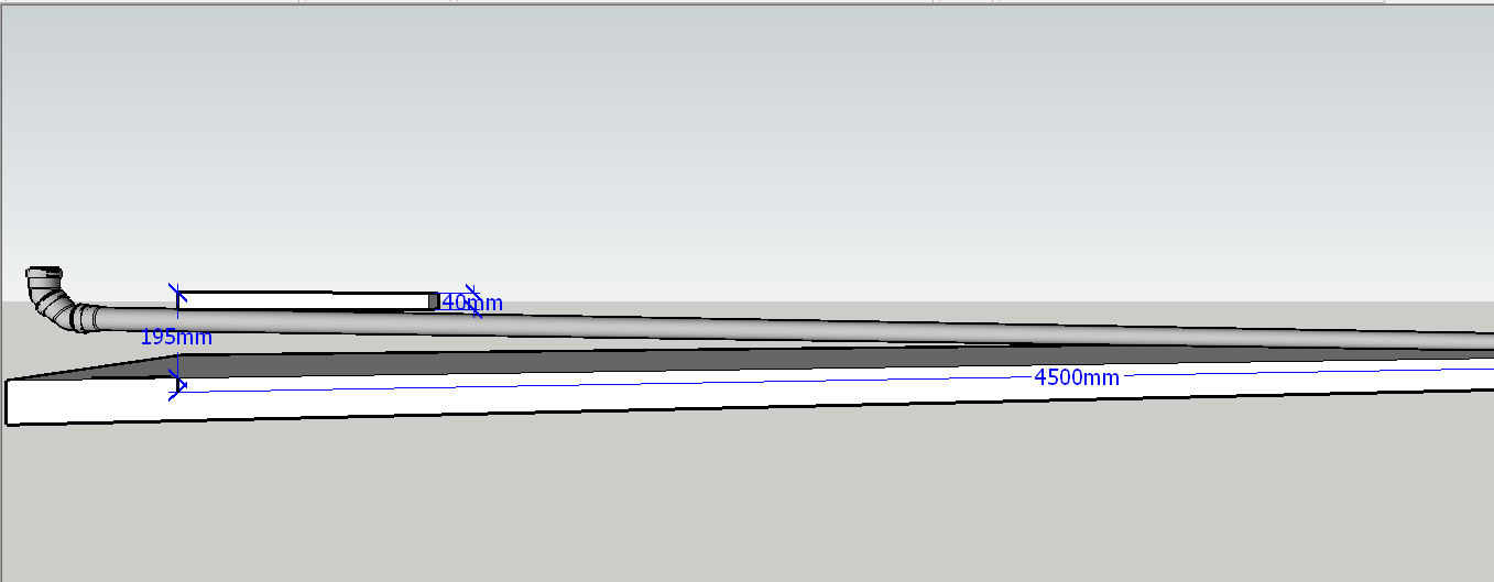

Road Runner написал: сейчас 4.5 метра - это один отвод на 50 от стояка, опущенный максимально вниз к плите перекрытия и направленный сразу в нужную сторону, дальше прямая труба 4.5 метра, я бы вообще с удовольствием бы положил ее одним цельным коленом, но таких длинных не нашел пока. Потом, уже в стене, уголок, тройник (для ревизии и прочистки) и дальше труба в стене уже к умывальнику и посудомойке...
лично я не в силах понять такое описание трассы-нарисуйте... хотя одно я понимаю-если отвод крестовины опирается на плиту перекрытия, то через 4,5 метра, с минимально допустимой высотой стяжки над трубой (даже не раструбом), её общая высота получится около 20 сантиметров
Вадим М написал: лучше уж, по-моему, трубу-сороковку проложить
Что это даст? Казалось бы-уменьшится на один сантиметр толщина стяжки... но нет... уклон 40-вой трубы 2,5см/м, значит на четырех с половиной метрах получим 4,5х2,5=11.25 вместо 4,5х2=9... даже если отнять "отвоёванный" сантиметр, то всё равно стяжка получится выше, чем с 50-кой... засоры бонусом-слив с кухонной мойки не даром делается 50-ой трубой.

Да, про 40 думал, но там же еще выше требования к уклону, которые перекрывают выигрыш от диаметра. Картинку, как я думал, прикрепляю. Нижняя штриховка - плита перекрытия, потом узкие заштрихованные - стены, широкая штриховка - стена, где канализация уже в штробе пойдет (она толстая, межквартирная). В месте где ревизия, можно, думаю, еще на 10-15 см поднять (весь участок в стене), если это чем-то поможет.
