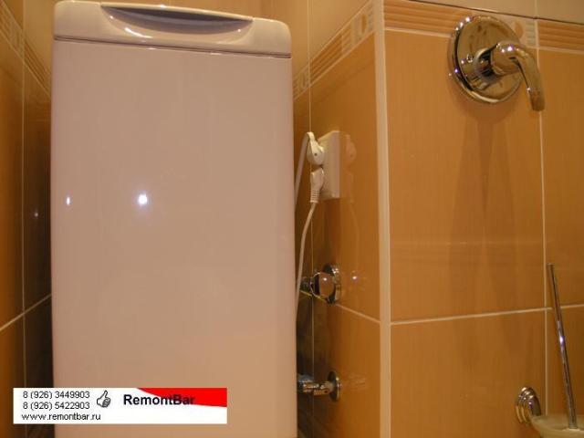

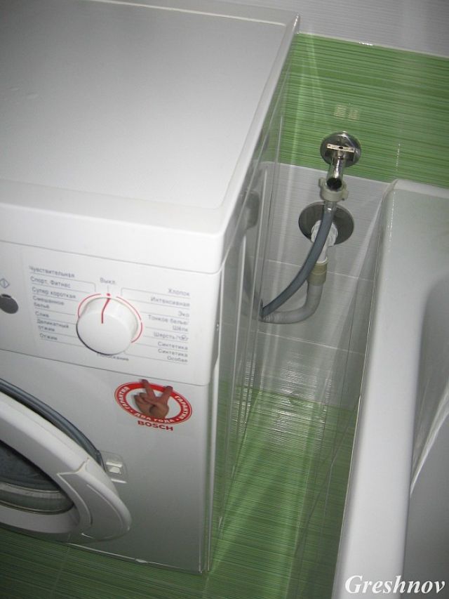

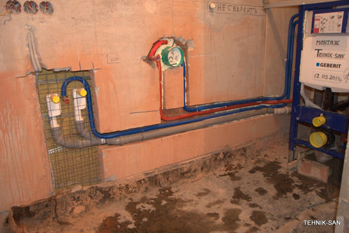

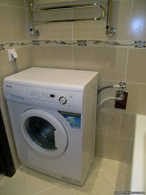

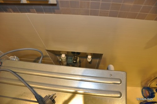

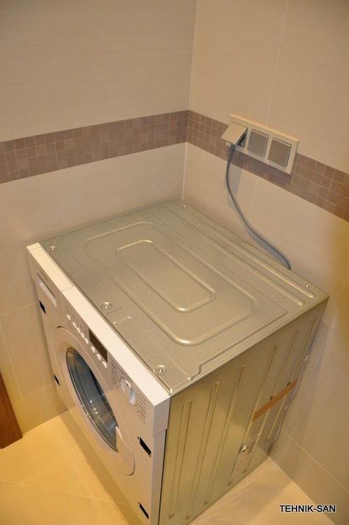

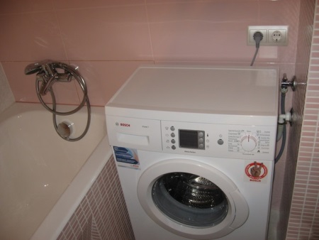

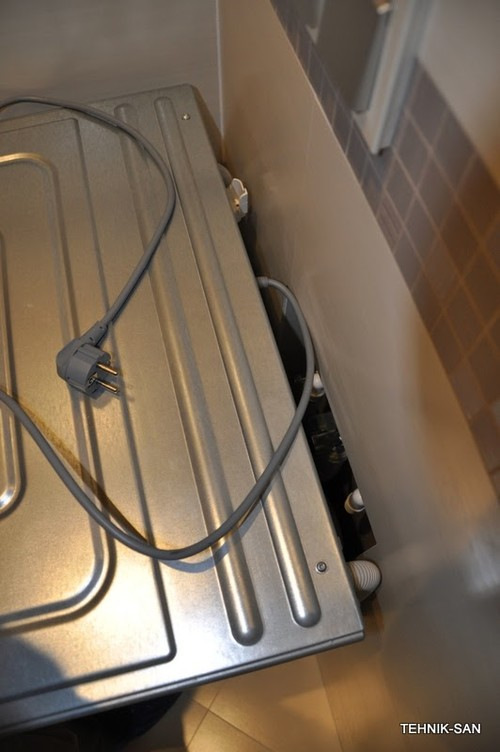

mrDronIK написал: а подводить за машинкой? но тогда она сдвигается вперёд, и будет торчать
Вам для этого нужно примериться :) придвинуть машинку к стенке просунуть ее причиндалы через вверхнюю крышку и убедиться сколько останется вылета от стены
mrDronIK написал: уже всю голову сломал как лучше сделать (((
как я вас понимаю при наличии множества вариантов выбор сложно сделать
Допустим на боковой стенке в нише
Ворованое :)
и примерно так
На задней стенке сбоку в нише

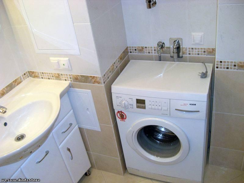

mrDronIK написал: ниша от пола до потолка
Как на такое смотрите

молоток написал: Как на такое смотрите
как раз наверное такой вариант и рассматриваю, но при такой подводке стиралку придётся брать 40см иначе торчать будет либо воду сверху, а под канализацию делать углубление в стене, чтобы подключение не выходило за общий уровень стены, тогда воду можно будет провести сбоку от стиралки и стиралка прижмётся вплотную к задней стенке, только нужно подумать в каком месте делать подобное углубление
