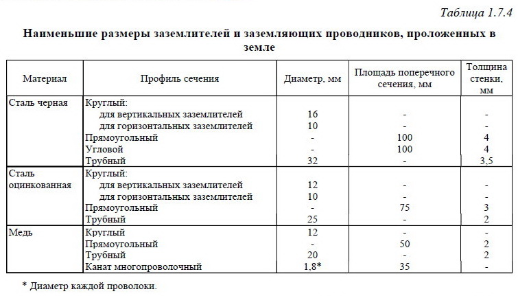

Доброго времени суток всем. Меня интересует защита от коррозии металлических частей контура заземления монтированных в землю. Чем можно обработать металл чтобы контур заземления не терял своей эффективности?

Исмат написал: Доброго времени суток всем. Меня интересует защита от коррозии металлических частей контура заземления монтированных в землю. Чем можно обработать металл чтобы контур заземления не терял своей эффективности?
Исмат,
По сути ничем. Если есть способ, то дорого.
ПУЭ-7 1.7.111 Искусственные заземлители могут быть из черной или оцинкованной стали или медными. Искусственные заземлители не должны иметь окраски. Материал и наименьшие размеры заземлителей должны соответствовать приведенным в табл. 1.7.4.

Исмат, Серебрянка на основе лаков или олифы. Красить нельзя. Любой покрывающий состав будет иметь основу, которая будет препятствовать контакту металла с грунтом. Проводимость состава после высыхания - неизвестна.
На практике, либо нержавеющие материалы, либо увеличение толщины металла.

Сколько этих заземлений делали, ни одно не сгнило. Для того, чтобы оно служило долго, надо и материал применить нормальный. Уголок, труба или арматура. Уголок 50х50 и более. Труба тоже не менее 50 мм, или арматура от 30. На ваш век точно хватит. И вывод этого заземления, полоса 4х40 мм, все на сварке. Сами заземляющие штыри и обвязка. А вот вывод, полосу, которая будет из земли выходить, ее можно покрасить.

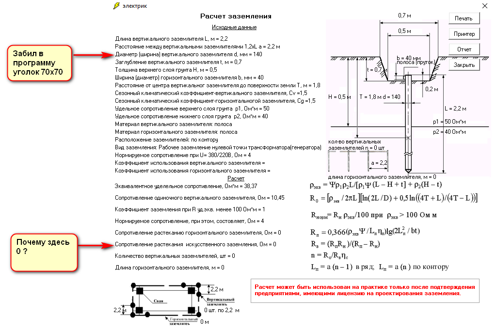

Здравствуйте, мужики. Подсобите и мне советом. Сорри, что в чужом - не хочу заводить отдельную тему с таким же вопросом. Есть небольшое место под заземление 4,8 х 2,8м. Пытаюсь рассчитать контур (количество электродов) в программе Электрик. Результат: вместо количества верт. электродов - нули. Подскажите, плз, почему? Исходные: грунт сложный; верхний слой - чернозём, нижний слой - садовая земля. Что на самом деле - фиг знает ). Верхний слой земля с гравием, вниз ещё не копался. Электроды - уголок 70х70 (выставил в проге ширину электрода 140 мм, хотя правильней было бы 280). Количество электродов - 6 шт (планирую так сделать, на большее количество не хватает места), расстояние между ними - 2,2м. Обварены стальной полосом 40х4 мм. В результатах, как и написал ранее, нули.
Объясните плз почему. Ну и подскажите пожалуйста, как правильно сделать. Заранее премного благодарен.
