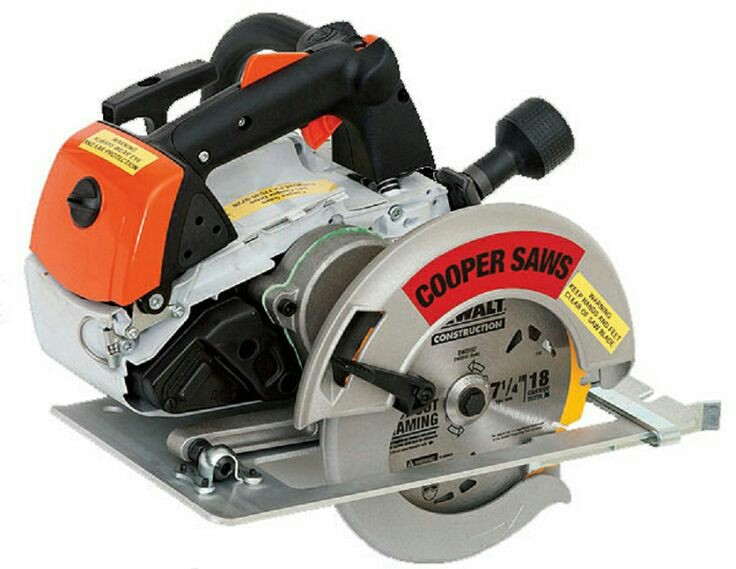

Есть такая пила где-то.., хочу такую забабахать.Сейчас принёс домой пилу-сучкорез Сибиряк для ремонта и попытки такую сделать.Нужны прямые шестеренки в количестве 4-х штук..,на звездочку пока не глядел и про посадочное не скажу.Подошва есть от Ребира,осталось сделать редуктор понижающий и закрепить на пиле. У кого какие мысли по данному вопросу?

Вячеслав И. написал: ,осталось сделать редуктор понижающий и закрепить на пиле.
Что ты там понижать собрался? - у бензомотора и так обороты черепашьи.

MADONNA, Я незнаю какие обороты,поэтому и задался этим вопросом.ты могла бы и вежлевей свою мысль выразить..,я из бана только вышел - сейчас нахамил бы.

Не понимаю, о чем ты. Что касается оборотов - исходи из предельных для ДВС 10.000 без нагрузки, под нагрузкой (максимальный момент) примерно 2-3.000. Для диска 250-300мм тебе надо 3-4.000 оборотов. Учитывая избыточную мощность бензомотора - ты будешь их иметь и даже в избытке, вопрос упрется в прочность конструкции привода диска - мы можем стать участниками темы "смерть от дисковой пилы", причем ты посмертно. Без обид.

MADONNA, Так сколько оборотов на валу?Или вумная как вутка..,мы с тобой незнакомы - шевели ляшками из этой темы,овца малограмотная.

Вячеслав И. написал: Так сколько оборотов на валу?
Я вроде написала - до 10.000 без нагрузки, под нагрузкой 2-3.000.

Мыслей две: 1.нужен ли пониж. редуктор? При наличии точки опоры (подошвы) чуть большее число оборотов бензопилы не будет вредить диску (ИМХО).
  1. Китаец на фото далеко не прорыв в технологиях, циркулярки на бензоприводе массово производились американским Homelite еще в 60-е. Думаю, что по запросу Homelite gasoline saw в Гугле можно и схемку найти и ТТХ обозреть.
В любом случае - успехов в проектировании и реализации!

Если Вам нужно почти 4квт мощности http://www.220-volt.ru/catalog-20972/ - бензорезы ( применяются на работе , хорошая штука ) , то наверное есть смысл .Но зачем столько дури на 190 диске по дереву не понятно , любая аккумуляторная ручная пила это осилит, цены от 5000 руб начинаются .

БОРОДАТЫЙ, благодарю за инфу..,я незнаю - может эта и Китай.Попытаюсь найти,а так тогда две шестерни,одна с небольшим понижением.

Nemez, обрешетку на крыше как им ровнять? Есть акк.пила,а нет сети на обьекте и чего?У меня и перф с дрелью бензиновые есть,а пилу такую хочу - вижу в ней пользу неслабую.

Вячеслав И. написал: ,а нет сети на обьекте и чего?
Генератор помогает в такой ситуации. Один бензогенератор - и десяток единиц электроинструмента, или десяток минибензомоторов??
