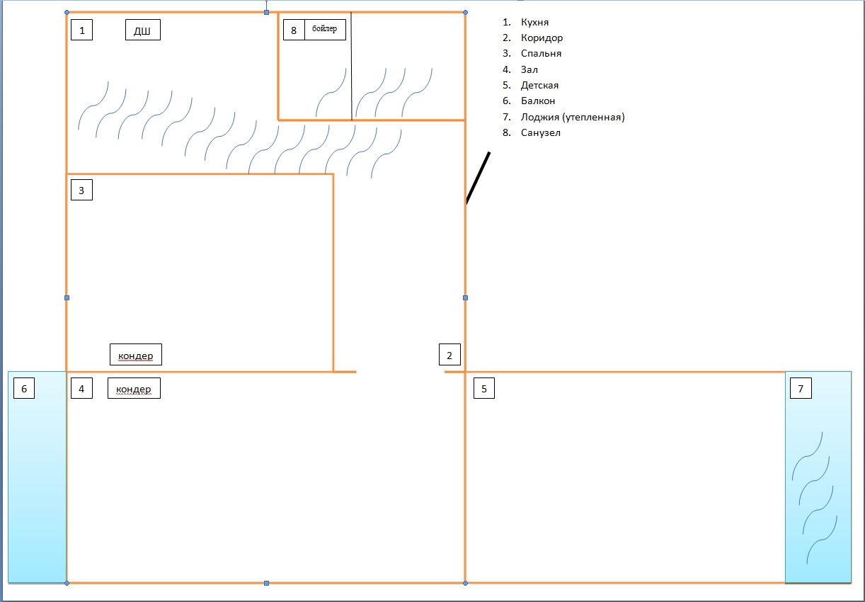

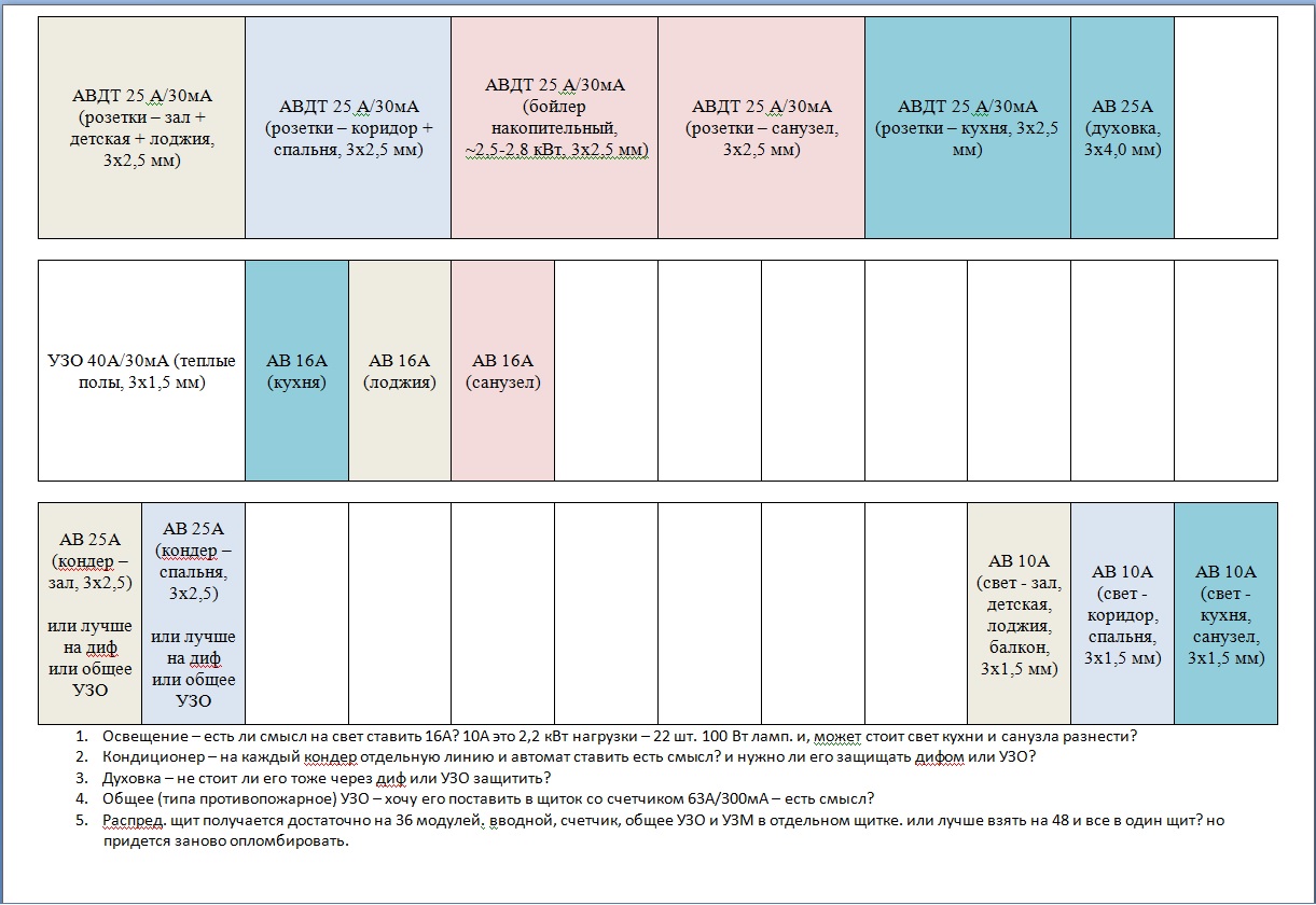

Добрый день, уважаемые эксперты! приобрел кв, решил делать ремонт с заменой проводки. читая темы форума голова начала кипеть :killyourselfbywall: составил примерное заполнение распределительного щитка. ни как не могу определиться между УЗО и АВДТ. Прошу помочь с подсказками и советами, как более грамотно разделить группы и т.д. и т.п.

Эдвард81, Номинал 25А Вам ни к чему...

MaSeVi, т.е. все 25 АВДТ и АВ меняю на 16А. что еще можно улучшить/изменить? ни как не могу определиться - поставить УЗО и на него каждую комнату отдельно, или оставить дифы на 2 смежные комнаты (как у меня на данный момент нарисовано). плюс УЗО и раздельных комнат вижу что все комнаты независимы,можно что то одно отключить и делать/ремонтировать, но если накроется УЗО, то сразу спальня, детская, зал, лоджия останутся без розеток.

Эдвард81, Вам вообще достаточно 2-3 УЗО и горстка автоматов 16 и 10 А...

MaSeVi, 1 УЗО - теплое полы 2 УЗО - розетки (спальня, зал, детская, лоджия) 3 УЗО - розетки кухня бойлер, духовку, розетки ванной и кондеры можно без УЗО?

Эдвард81, Если планируете УЗО в принципе, то почему бы не поставить их на все линии-то?))

MaSeVi, я планирую защиту детей и кв, и не могу определиться при помощи дифов защищаться или УЗО)))) что предпочтительнее так сказать. планирую на АВВ все делать. сейчас читая параллельно форум увидел еще что надо и над типом АВ и УЗО/дифами подумать. думал АВ тип В брать, а везде почему то на С останавливаются.

Эдвард81, Правильно думаете))). Если бюджет позволяет, то ставьте АВДТ. Если нет, то комбинация УЗО+АВ. Если стояк старый, дремучий - ставьте В, если новый, то С...

Эдвард81 написал: бойлер, духовку, розетки ванной и кондеры можно без УЗО?
Уясните простое правило: ВСЕ линии должны быть защищены УЗО.
Эдвард81 написал: не могу определиться при помощи дифов защищаться или УЗО)))) что предпочтительнее так сказать.
УЗО + несколько АВ под ним ГОРАЗДО экономичнее АВДТ.
Эдвард81 написал: думал АВ тип В брать, а везде почему то на С останавливаются.
Если дом старый, берите "В". П.С. Кстати, в стояках в подъезде 4 провода или 5? И какой номинал АВ в ЩЭ?
