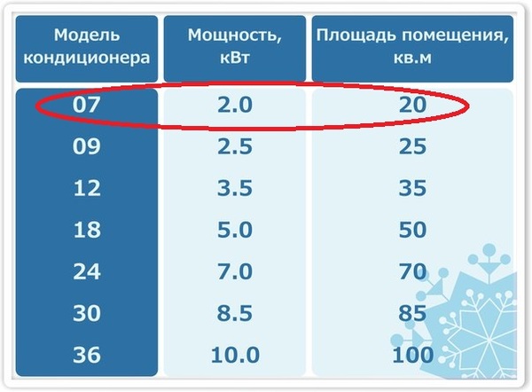

для моего понимания - ответьте - свет зачем через УЗО пускать? при каких то несложных работах я отключаю как выключатель, так и АВ, плюс, на всякий пожарный, проверяю индикаторной отверткой. кондеры пока в задумках напрямую к АВ подключить, каждый своей линией, хотя почитав форум мозг говорит что оба кондера на одну линию можно посадить, т.к. иам максимум 4 кВт будет на двоих. (комнаты 16 и 12 м2 - кондеров до 20 кв2 за глаза хватит).

Эдвард81, это что за конд-ры под 4 кВт? Если УЗО ставите, то ставьте на все...

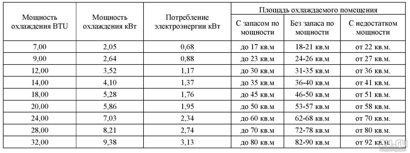

MaSeVi, опять таки читая инет. 2 кондея по 2 кВт

Эдвард81, Это не электрическая мощность-то...

MaSeVi, хех, спасибо за наводку, порылся дальше и нашел то о чем Вы говорите
