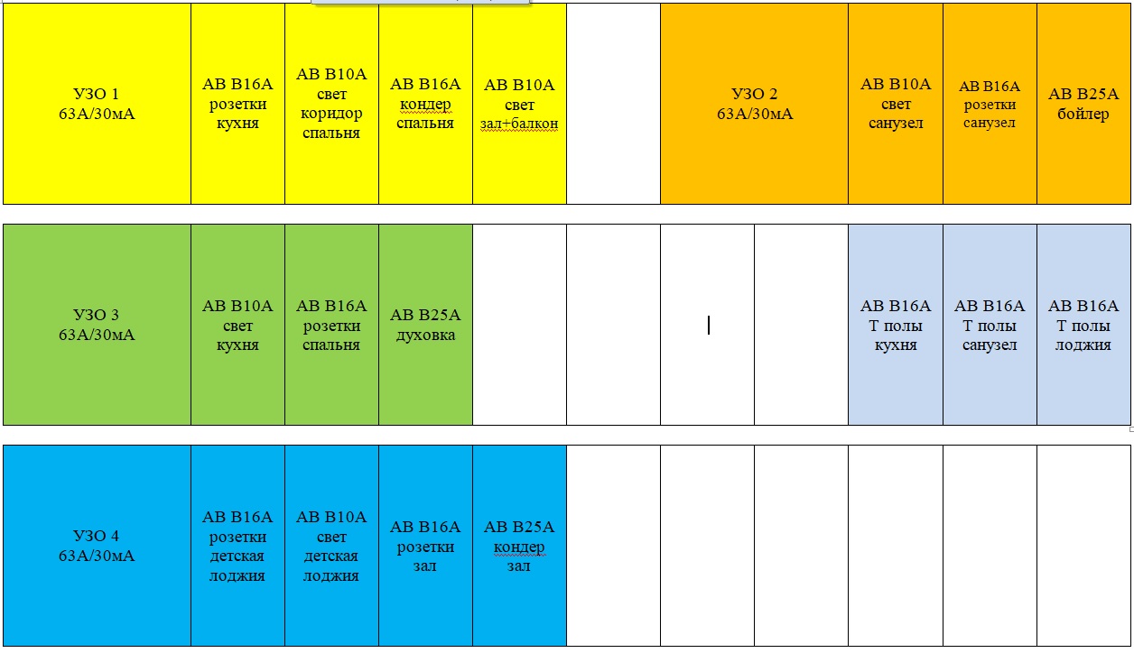

Эдвард81 написал: опять таки читая инет.
Хуже инета ничего на свете нет. Его надо не просто читать, а тщательно фильтровать, поймите. В данном случае электрическая мощность ваших сплитов будет в районе 0,7 каждый.

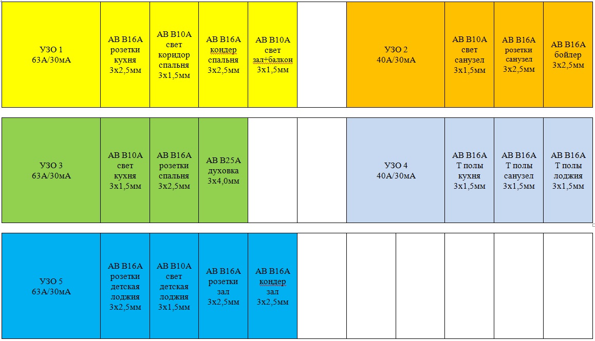

Эдвард81, цифры слева - это округленная мощность потребления...

MaSeVi написал: Эдвард81, Номинал 25А Вам ни к чему...
MaSeVi, а на духовку с бойлером тоже 16 А хватит за глаза? каждый на своей отдельной линии.

Эдвард81, хватит.

30.05.2018 в 14:55:21
Эдвард81 написал:
Эдвард81, да, 16А хватит...

рисовал до того как прочел ответ на счет 16 А - у себя отметил. получилось что то типа такого

Эдвард81, конд., бойлер под 16А, куда там 25А). Теплые полы без УЗО?

MaSeVi, да, да, уже понял))) рисовал до того как прочел))) получается заменив 25А на 16 можно и УЗО 63 на 40 поменять, правильно понимаю? судя по тому что прочел на форумах пару лишних ампер не критично?

MaSeVi написал: Теплые полы без УЗО?
УЗО вставил 40А/30мА достаточно же на них?)))

добавил сечения

Эдвард81, духовку тоже на 16А. И теплые полы можно на 10А. А плита у Вас какая?
