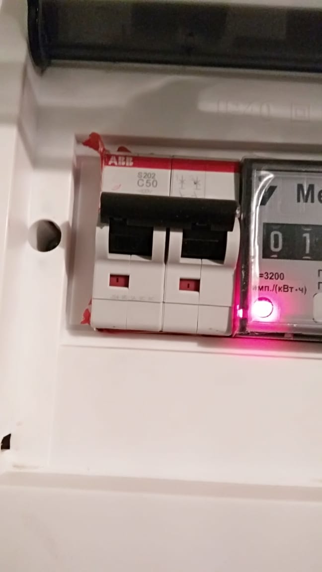

MaSeVi написал: А плита у Вас какая?
газовая (буду покупать газовую поверхность и эл.духовку)

Эдвард81 написал:
Эдвард81, Тогда не м.б. вводной АВ на 50А. Или 25А, что вероятней, или 32А.

MaSeVi написал: Тогда не м.б. вводной АВ на 50А.
вот, между ними счетчик и УЗМ-51

30.05.2018 в 15:54:14
Эдвард81, это от застройщика такие щедроты или...?

30.05.2018 в 15:56:23
MaSeVi написал: Эдвард81, это от застройщика такие щедроты или...?
MaSeVi, это я как заселился заменил, 2 года назад, там стоял старый добрый автомат с рукояткой и такие же автоматы, даже названия не знаю)))

30.05.2018 в 15:57:40
Эдвард81, тогда надо менять...

30.05.2018 в 16:00:23
Эдвард81 написал: свет зачем через УЗО пускать?
Для того же, для чего и всё остальное.
Эдвард81 написал: вот, между ними счетчик и УЗМ-51
Это щиток в квартире? Вопрос, какой АВ стоит в ЩЭ.

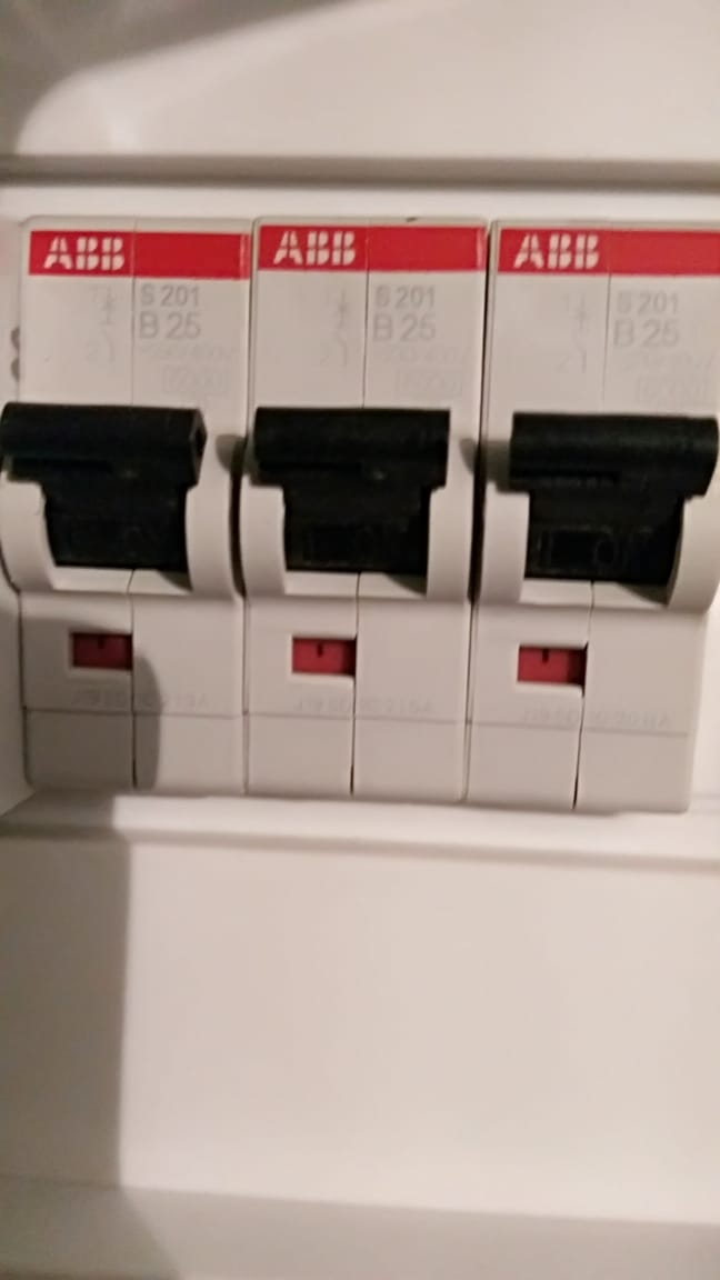

30.05.2018 в 16:01:23
вроде с заполнением на 99% разобрались, переходим к следующему этапу, выбору производителя: остановился на АВВ серии S/SH, щит также от них ABB Mistral 41 на 36 модулей ссылка на днях буду рисовать схемку. я так понял у каждого УЗО своя шина должна быть?

30.05.2018 в 16:02:17
MaSeVi написал: Эдвард81, тогда надо менять...
MaSeVi, зачем?
