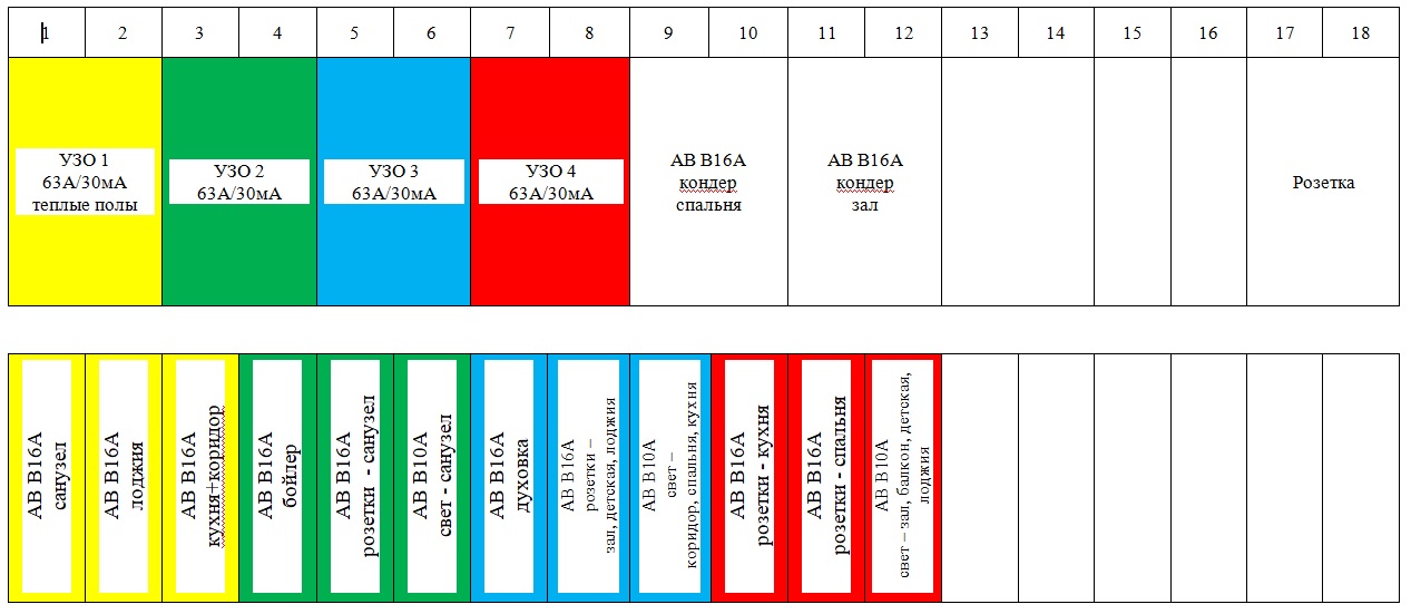

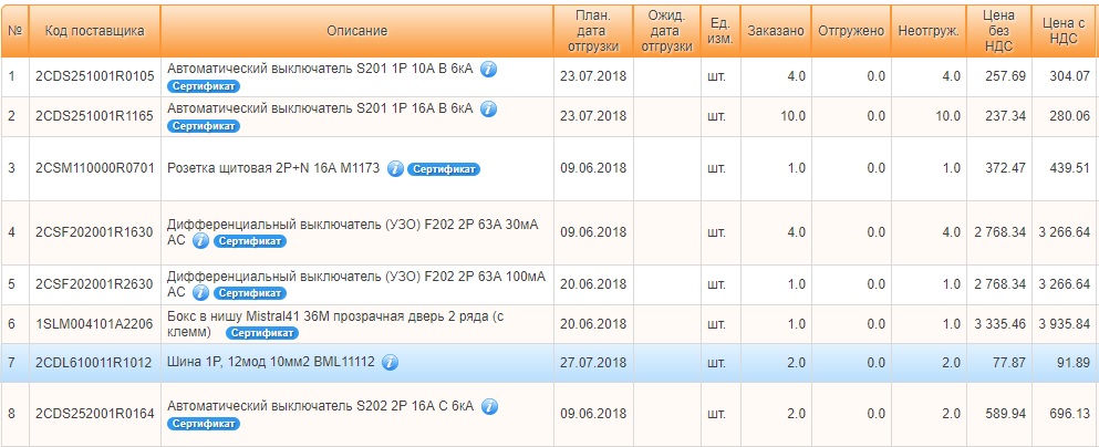

Эдвард81 написал: ух пообсуждали тут)) решил щиток ставить 2х18 (из-за размеров) Щиток и компоненты АВВ. Дифы взял с запасом. когда придут электрики может что еще посоветуют из полезного для меня.
Эдвард81, кондеи без диффзащиты?

СтранникXXI написал: кондеи без диффзащиты?
да. думал, думал и решил что нет необходимости в них. розетки высоко ни кто к ним не полезет кроме меня. может вообще напрямую подключу, поэтоу и 2хполюсной поставил на них.

Эдвард81, зря. Некоторые производители настоятельно призывают устанавливать на них УЗО 30мА.

Эдвард81 написал: думал и решил что нет необходимости в них
Что, так трудно при 4-х УЗО, подключить кондиционеры к ним? Лишним не будет ведь...

Vadim 161 написал: Эдвард81, зря. Некоторые производители настоятельно призывают устанавливать на них УЗО 30мА.
Vadim 161, я знаю, читал и тут все советуют, но реальной необходимости просто не вижу. на безопасность людей ни как не влияет. единственное не знаю при утечках тока и КЗ не произойдет ли что то с другим оборудованием. но время еще есть, так что может еще и надумаю, или общее УЗО поставить или на диф каждый повесить (хотя как по мне можно на одну линию повесить оба кондера)

Эдвард81 написал: реальной необходимости просто не вижу. на безопасность людей ни как не влияет.
Есть ещё внешний блок.
Эдвард81 написал: хотя как по мне можно на одну линию повесить оба кондера)
Не стОит.

Эдвард81 написал: но реальной необходимости просто не вижу.
Зря не видите
Эдвард81 написал: на безопасность людей ни как не влияет.
Влияет, ещё как! Но выбор-то за Вами...

СтранникXXI написал: Есть ещё внешний блок.
это я знаю, а что с ним не так? при обслуживании все обесточивается и производятся работы. живем на 7 этаже, кто то до него не доберется. или я не в том направлении думаю?
СтранникXXI написал: Не стОит.
я тоже больше к раздельным линиям склоняюсь и на данный момент так и есть в моем щитке.

  • есть розетки, есть люди, которые пользуются розетками и могут поразиться током. с кондерами - две отдельные линии, где нет ни каких пересечений с какими то другими линиями (кроме щитка), при обслуживании отрубил АВ и все. вот и думаю, в чем может быть опасность для человека если на линии кондиционеров нет УЗО или АВДТ?

Эдвард81 написал: просветите.
Вы же осознанно вносите какие-то группы под УЗО? Осознанно, т.к. понимаете, что УЗО для чего-то нужно. Так если у Вас их ажно 4 штуки, почему бы всё, абсолютно всё, не поставить под них, опять же - осознанно?))). Всё в этой жизни может однажды "щёлкнуть", почему бы себя не обезопасить? Как пример, год назад перебирал щит: поставил второе УЗО, было одно. Имелся ИБП, заведен в прежней жизни только на автомат. После переборки, при подключении ИБП УЗО стало выбивать. Сперва были по ко мне претензии, мол, сделал всё через ...., потом выяснилось, что от постоянного "втыкания/ вытыкания" шнура этого ИБП - он перетерся в месте, где его систематически "торкали". Вот сколько бы прошло времени, чтобы жильцов самих не "торкнуло"? Шнур заменили, теперь ничего не срабатывает, всё счастливы. Подумайте, вроде элементарщина, но мы все крайне слабы именно к элементарщине!)))...
