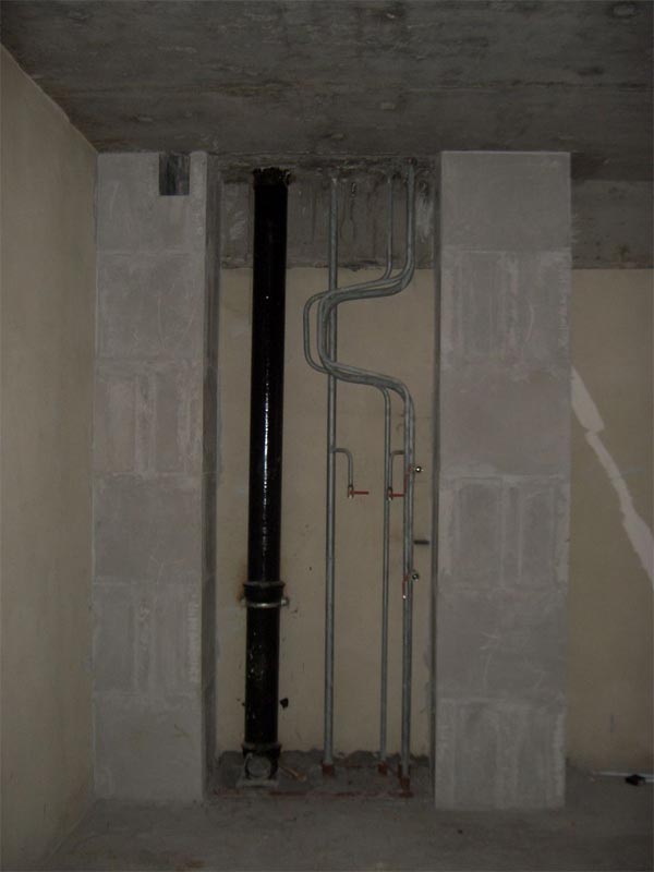

Имею тот же вопрос! На фото - шахта инж.обеспеченя (не знаю, как она называется по-правильному). Места там полно, слона можно запихнуть. Можно туда воткнуть накопительный бойлер, как на чертеже? Ни труб (кроме подключения, конечно), ни венткоробов он касаться не будет. Есть какие-нибудь нормативные акты или просто логические доводы, по которым такой монтаж нежелателен?

Ставьте в нишу, почему нет. Продумайте доступ к нему для возможности обслуживания (демонтажа), если будете зашивать шахту. Крепление не должно мешать обслуживать уже существующие в нише коммуникации. Для подключение электричества установите герметичную розетку.

tvmaster ВТК"Мастер" Благодарю за ответ.
Дело в том, что это москоффская новостройка, там есть технадзор во время ремонта, а инженеры-надзиратели очень хотят кушать. :) Найдут они какую-нибудь закорючку из Конституции Москвы (здесь, как известно, каждая фраза Кепки имеет законодательную силу), запрещающую так делать - заказчик (вернее, я) попаду на деньги. :(
В установке вод.-ля главное: обеспечить установку защитной атматуры,а где он будет расположен?-- хоть в постель положите!
Защитная арматура - это УЗО?

Посмотрите ПУЭ глава 7.1 и ГОСТ Р 50571.11-96. Если там запрета не найдете, то можно. Возможно с учетом их требований

Водонагреватель относится к БЫТОВЫМ электроприборам/утюг,чайник,кипятильник/ ;по безопасности --обеспечиваете защиту от поражения эл.током;для сохранности самого вод.нагр. устанавлив. груп.безопасн./может идти в комплекте,если нет--собираете /сами. Если очень боитесь за сдачу кв., подготовте при отделке кв. и монтаже сан-ки возможность установки и подключения посе сдачи кварт.
