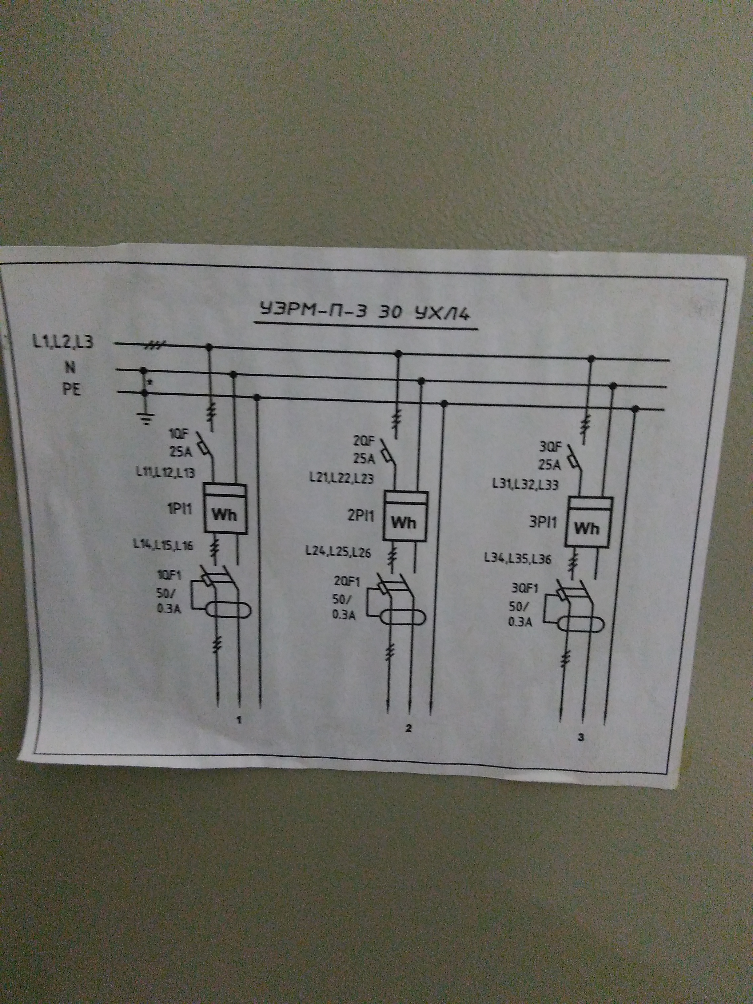

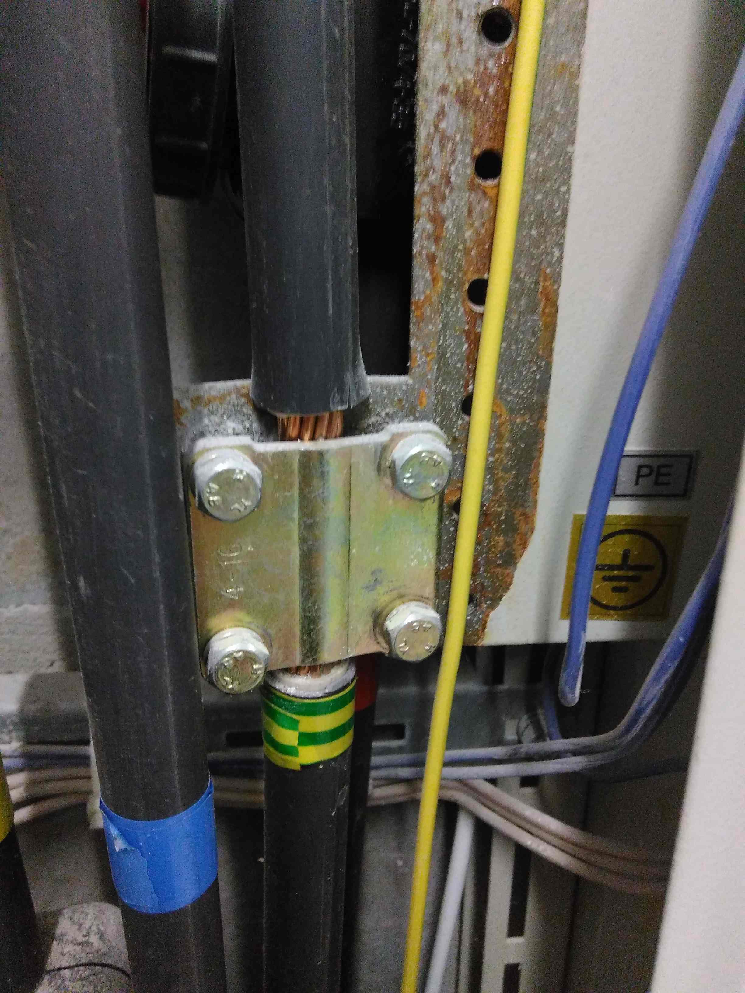

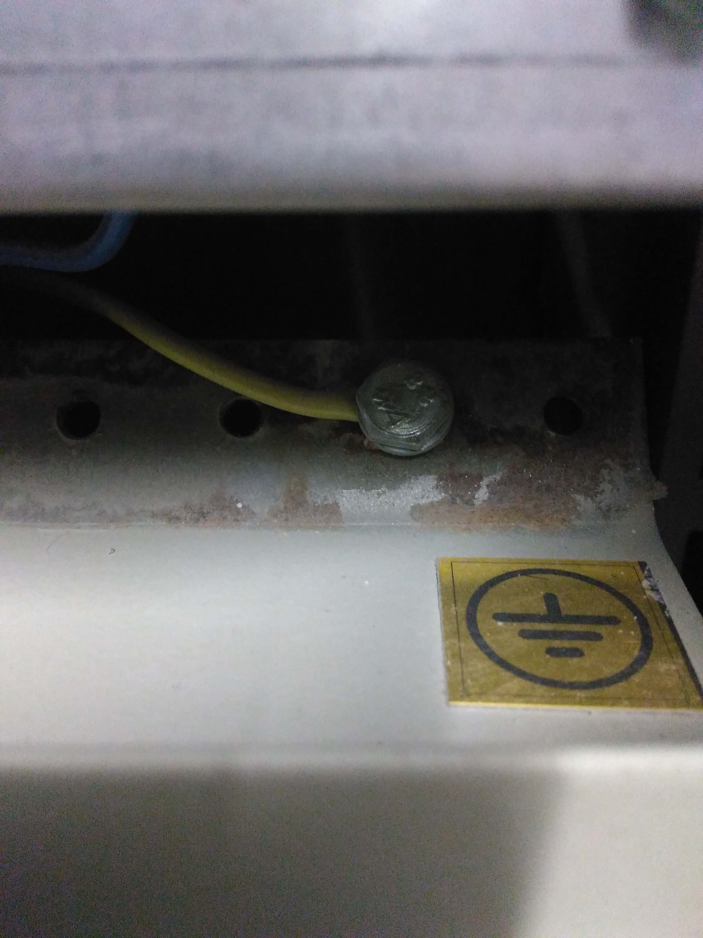

Прошу прощение за долгое отсутствие! Внесу ясность происходящего в щитке на фото
Получается от основного кабеля РЕ заземляется щиток, а от него земля идет в квартиру. При таком раскладе что скажете?
