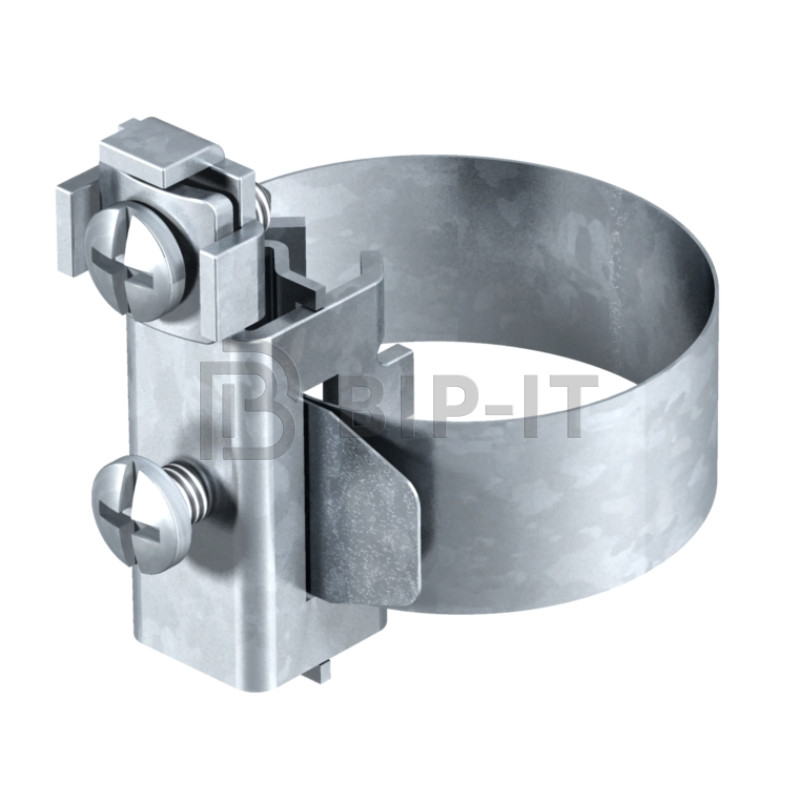

Витальян написал: Всем привет! Хочу от квартирной шины завести в ванну 6-ку в КУП. В ванной стоит трехфазная водогрейка. От КУПа 4-кой подсоеденить к выходам от водогрейки, к коллекторам, ванной и всем водорозеткам.
Чем сделана разводка водопровода?
Водорозетки к ДСУП подключать не нужно, да и нет способа адекватно это сделать. Но в целом правильно - 4 квадрата к ванной (даже если она акриловая, вывести провод про запас на случай чугуния в будущем), если у вас водогрей подключен на три фазы, то для подключения к ДСУП будет достаточно сечения жилы питающего водогрей кабеля (скорее всего, там 2.5). ДСУП к трубам лучше подключить на специальные зажимы Obo Bettermann как можно ближе к вводу воды (если у вас металлические трубы стояка):
Так же следует подключить к ДСУП стояк вентиляции, если он выполнен из металла. В щит - 6 квадратов. Удобнее использовать ПУГВ. Не забудьте про батареи в комнатах если у вас однотрубная система со стальными трубами, если двухтрубная - то подключается стояк отопления, так же 6 квадратов.
