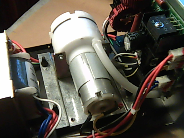

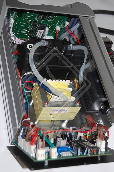

это 948D был. А вот 2702- 2703A+ - может если черный кожух у компрессора снять, то он тоже там будет небольшой. Но ресивер на 0.5 литра наверное у него есть.
Вот в этом обзоре на 8.33 мин - компрессор лучше видно на устройстве слева: ссылка

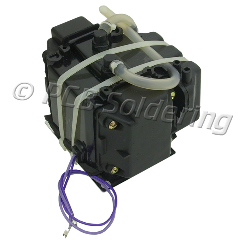

он вроде как на высоту корпуса устройства. И производитель сообщает параметры: давление 80 кПа, вместо 50 у 948D. производительность фена (capacity hot air gun) - 23 л/мин, производительность демонтажного пистолета - 15 л. мин. По фену не понятно, почему так мало, ведь фены даже у YIHUA 959D - 120 л/мин например. Но при этом это помповый фен, а не вентиляторный. Гудеть наверное будет как паровоз...
