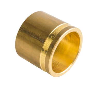

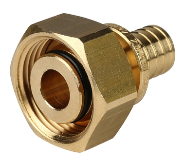

Уважаемые, одобрите ли выбор: STOUT SFA-0034-001634 - Переходник с накидной гайкой (евроконус) 16xG 3/4" для труб из сшитого полиэтилена и STOUT SFA-0020-000016 Монтажная гильза 16 для труб из сшитого полиэтилена
для трубы Rehau Rautitan Stabil ?

blur написал: STOUT SFA-0020-000016 Монтажная гильза 16 для труб из сшитого полиэтилена для трубы Rehau Rautitan Stabil ?
Для натягивания на Штабиль у Рехау есть специальная латунная гильза 11372491003
