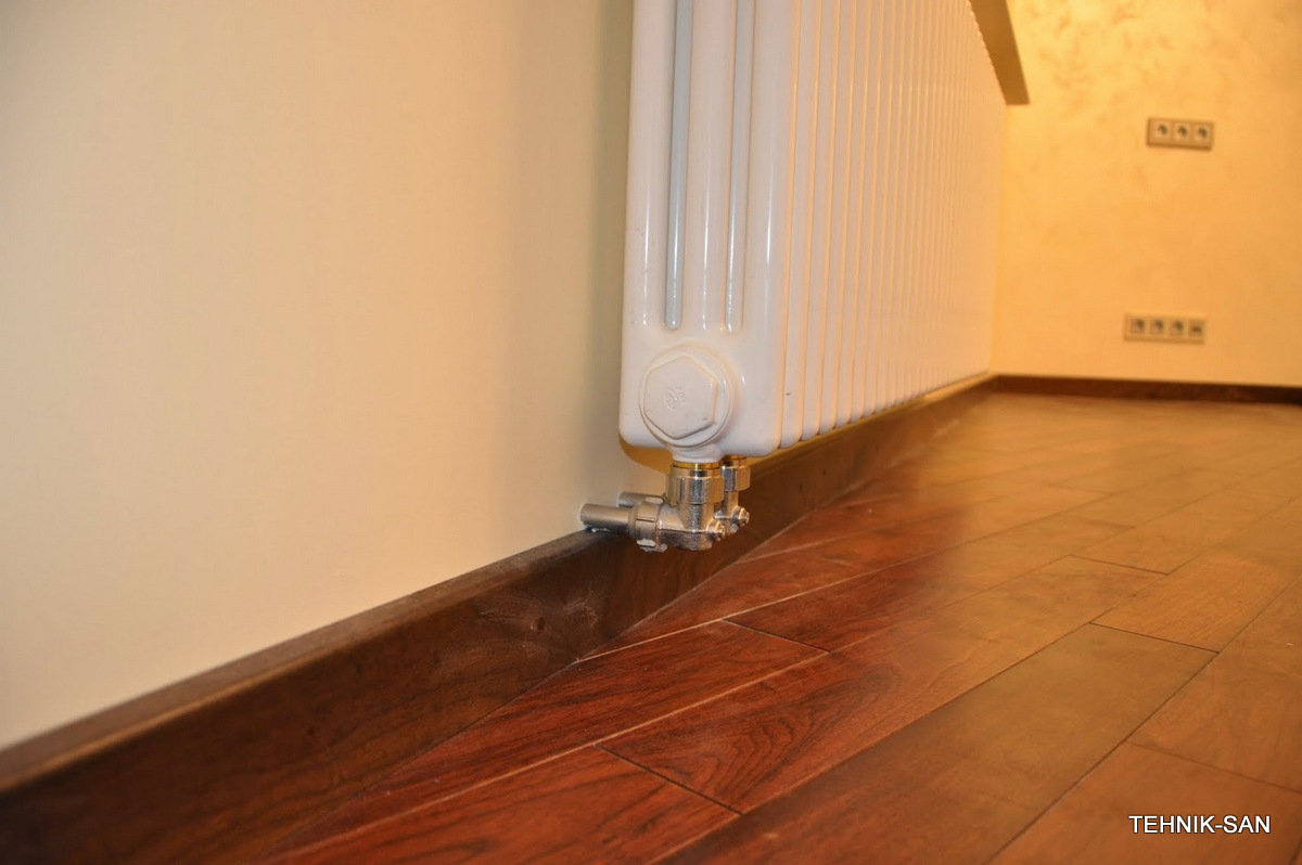

blur написал: на форуме разводку труб встречал только в гофре, а у меня трубы в энергофлекс одеты. Это хорошо или плохо?
Прокладывать в гофре - это плохо (фото 1)

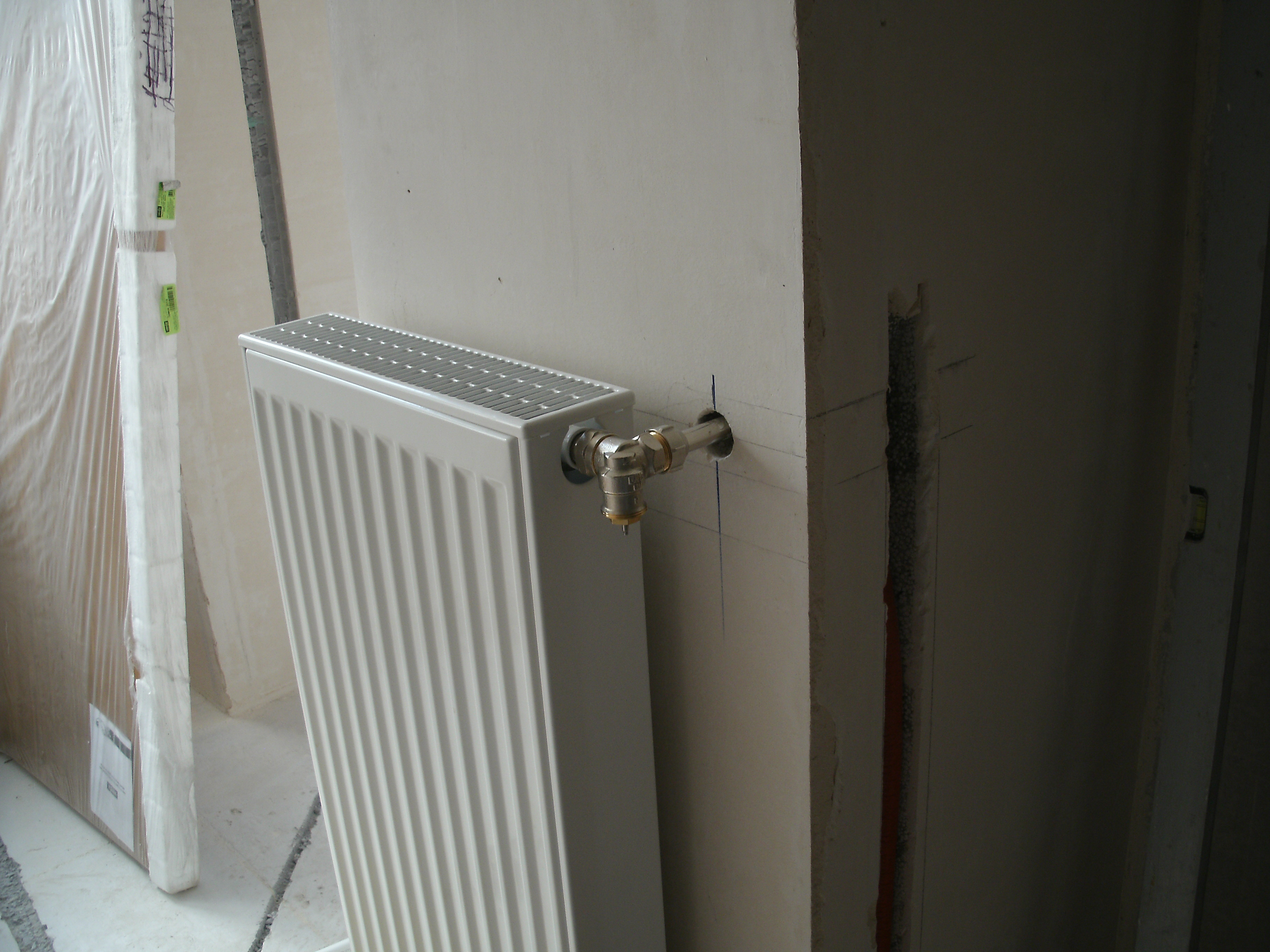

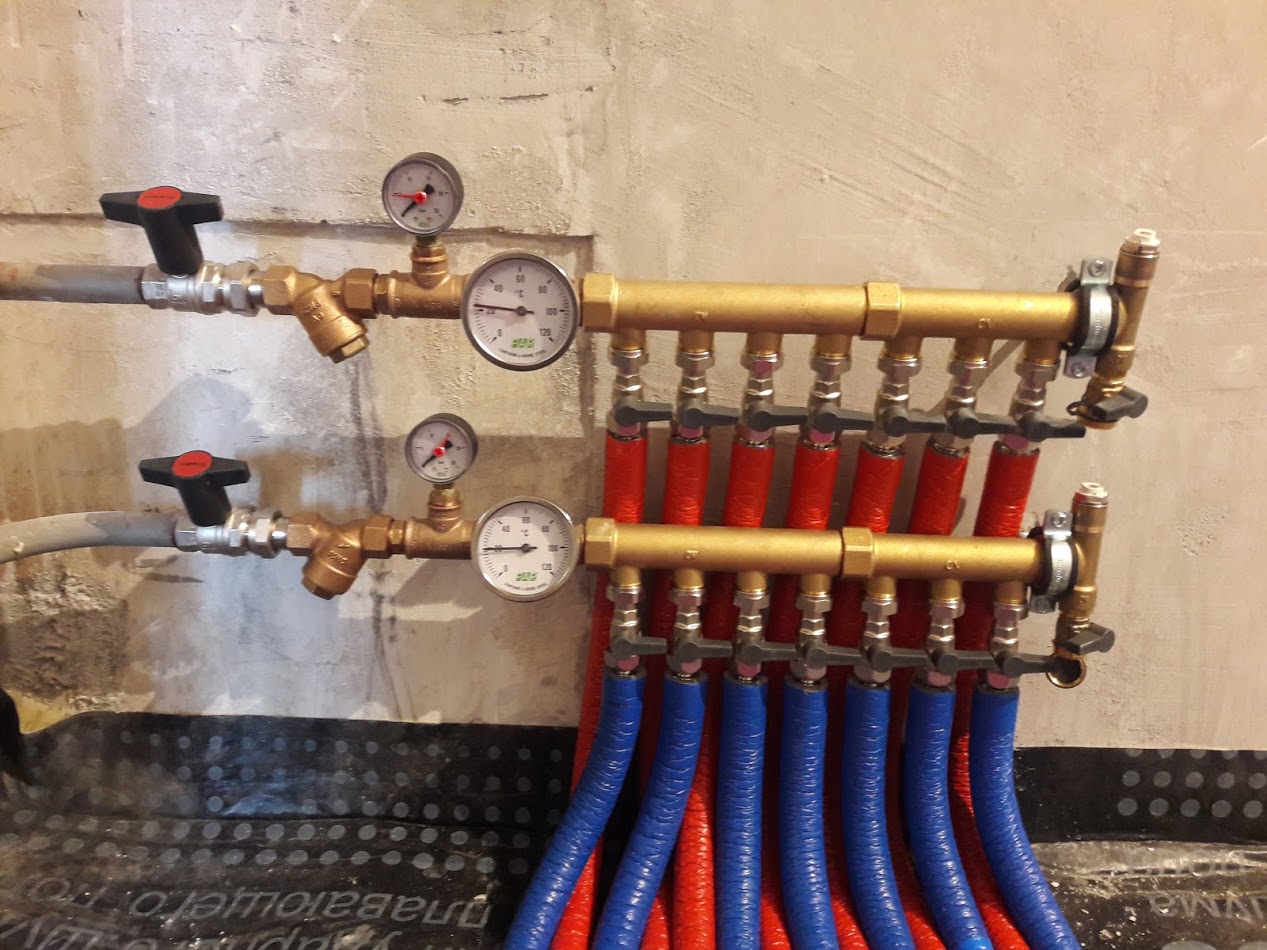

blur написал: Прошу совета по рекомендациям производителей и подбору комплектующих со стороны коллектора. Коллектор брать совмещенный с кранами, либо без кранов и на него отдельно шаровые краны? На вводах в коллектор ставить косые фильтры грубой очистки?
См.фото 2

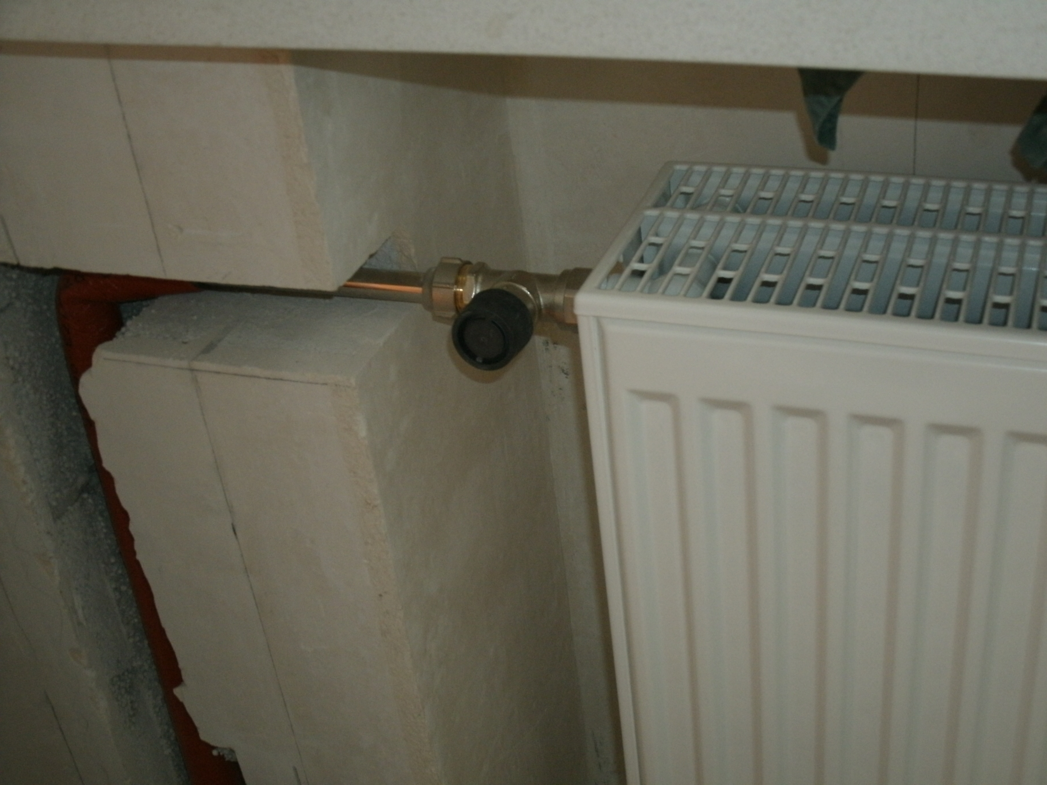

blur написал: Какие узлы нижнего подключения предпочтительнее? предпочтительнее или нет пользоваться металлическими трубками или трубу прямо до радиатора доводить?
См.фото 3-4

Technik-san, Вам отдельное спасибо за подробный развернутый ответ с фото. Продолжим. Как вы относитесь к коллектору Rehau HKV (арт.12180511001)? при достаточно демократичной цене имеет вентили на подаче и обратке, воздухоотводчик и кран для слива (в принципе излишне).
cineman
cineman
Регистрация: 12.06.2008
Сообщений: 15975
05.06.2018 в 16:56:24
blur написал: Как вы относитесь к коллектору Rehau HKV (арт.12180511001)
Плохо. Этот коллектор сборный, да ещё и содержит ненужные Вам термоклапаны. Сборность коллектора проявляется в том, что ниппели выводов вкручены в тело с резиновым уплотнительным кольцом, которое рвётся при сильной затяжке гайки. Воздухоотводчик на торце коллектора очень неудачный, т.к. забирает воздух через узкое отверстие на оси тела коллектора. Воздух выше этого отверстия не удаляется. Строго говоря, это плохой коллектор для тёплых полов. Под Ваши задачи более подойдёт коллектор Far такого вида
