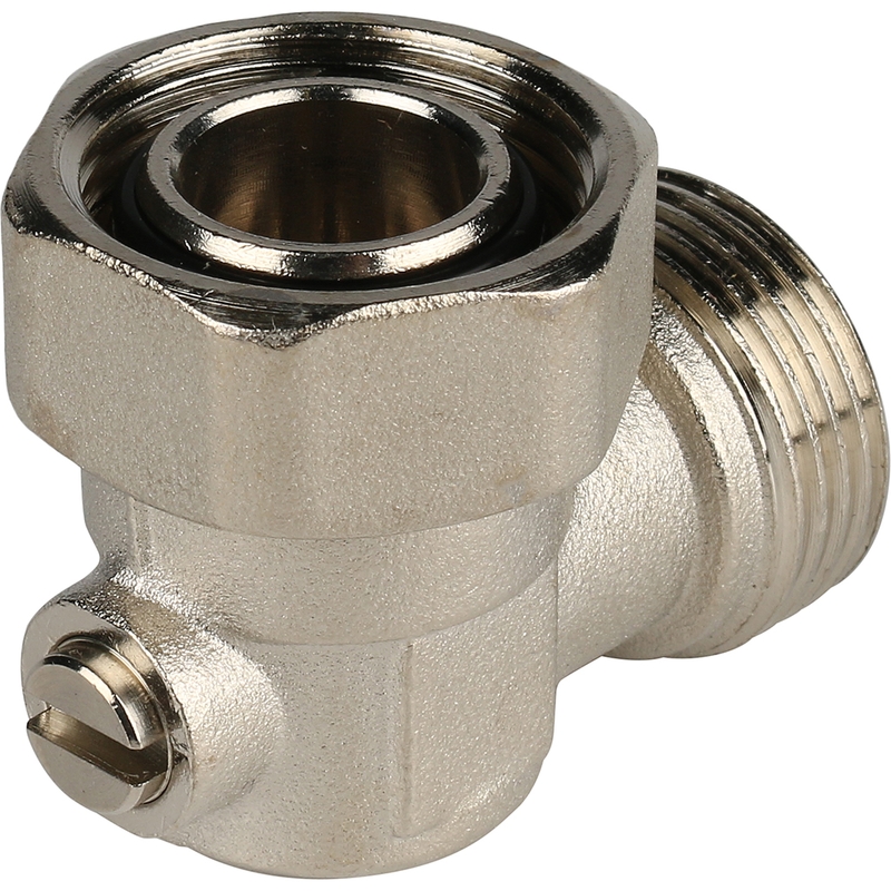

Уважаемые! Подскажите по выбору узла нижнего подключения радиатора. выбор крайне велик, не знаю на чем остановиться. нужен угловой, чтобы мет.трубкой в стену уйти. такой подойдет: STOUT Узел нижнего подключения для радиатора, угловой, раздельный 3/4" Артикул SVH 0006 000020 ??

blur написал: Подскажите по выбору узла нижнего подключения радиатора. выбор крайне велик, не знаю на чем остановиться. нужен угловой, чтобы мет.трубкой в стену уйти.
Не вижу смысла использовать раздельные.

Inch1964, посоветуйте тогда, какие имеет смысл использовать

blur написал: какие имеет смысл использовать
Был бы интересен такой раздельный узел со внутренней резьбой со стороны трубы.

blur написал: посоветуйте тогда, какие имеет смысл использовать
Обычные сдвоенные. Можно с подачей из пола, можно с подачей из стены. На Ваш выбор. Можно и полезно с балансировочными клапанами в составе мультифлекса, например, мне нравится по соотношению цена/качество Джакомини R387 (в пол) или R388 (в стену)

blur написал: Уважаемые! с какими моделями угловых узлов нижнего подключения работаете? помогите, а то не удержусь, куплю какого-нибудь г#%на, потом жалеть буду :)
blur, пользуюсь узлами Овентроп. Среди плюсов узлов Овентроп - изменяемое расстояние между осями, что прощает кривизну радиаторов. Помимо этого в программе есть модели с возможностью слива воды из радиатора с помощью специального адаптера.

cineman, спасибо за рекомендацию!!! но уже поздно, купил Stout. Теперь не знаю, радоваться или печалиться :)

Уважаемые, одобрите ли выбор: STOUT SFA-0034-001634 - Переходник с накидной гайкой (евроконус) 16xG 3/4" для труб из сшитого полиэтилена и STOUT SFA-0020-000016 Монтажная гильза 16 для труб из сшитого полиэтилена
для трубы Rehau Rautitan Stabil ?
