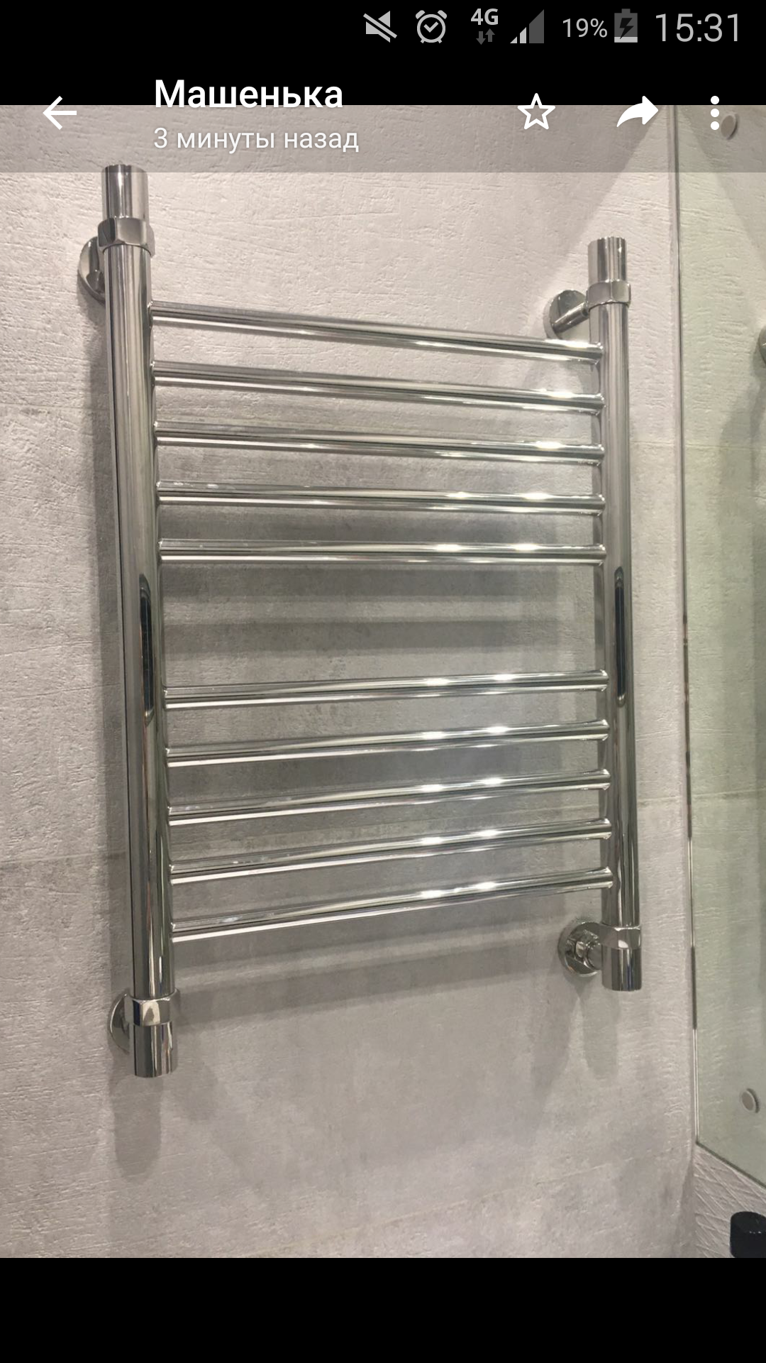

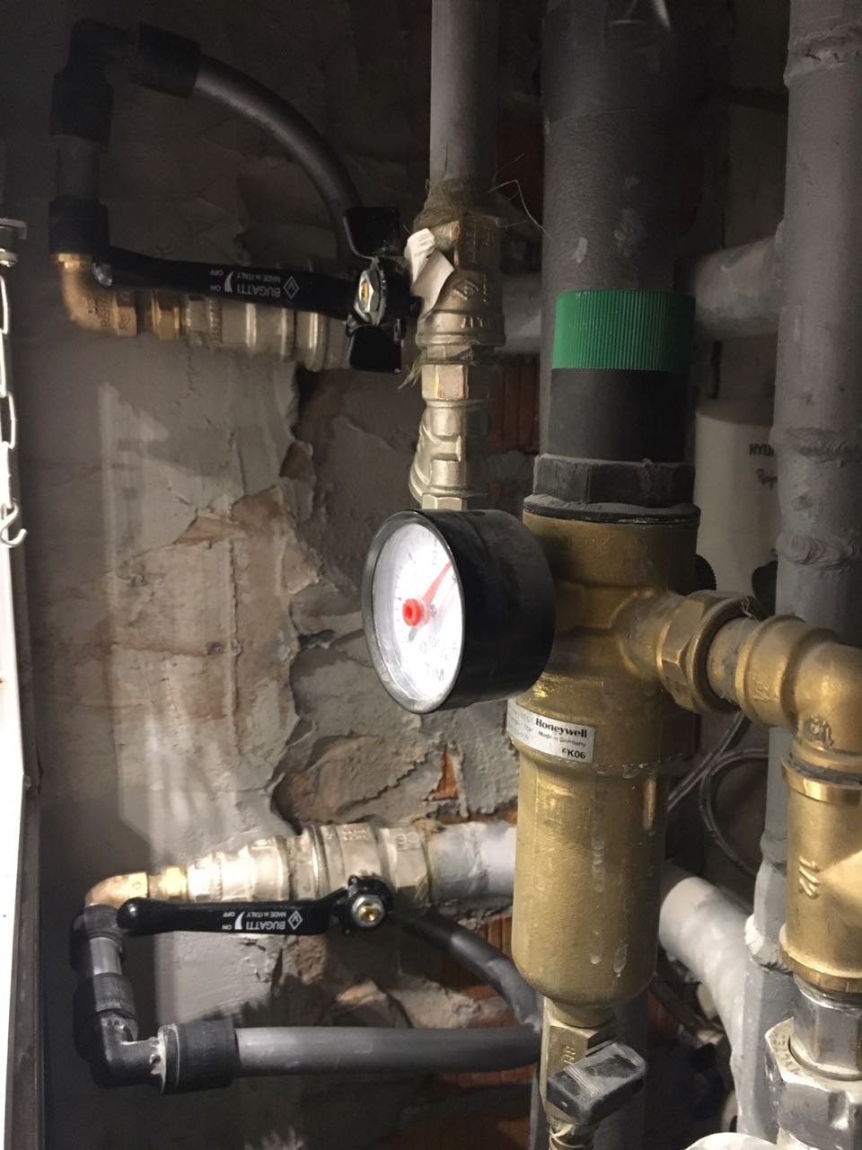

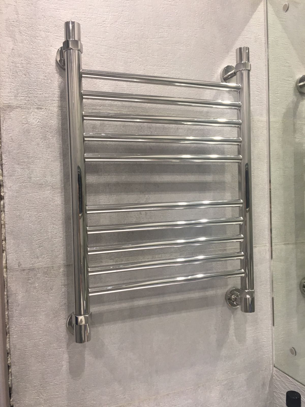

Добрый день, друзья нужен совет. Строители сделали ремонт в санузле, разместили ПС (лесенка сунержи с нижним подключением) на противоположной стене от байпаса. Байпас 32 труба на полотенцесушитель идет 20. Несколько раз пытался спустить воздух через краны маевского, но все безуспешно. После прогрева через 15-20 минут полтенцесушитель вновь становился холодным. Почитав форумы пришел к выводу что нарушено расположение полотенцесушителя относительно байпаса - нижня точка байпаса находится выше отвода ПС. Скажите что можно сделать в данной ситуации, неужели только насос?
