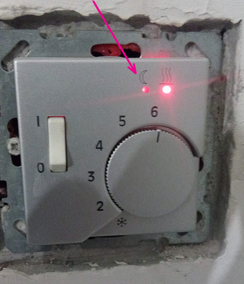

Мастер-шматтер уложил его, залил 4 см стяжки. Сегодня она высохла) Включил механический терморегулятор. Индикатор стоял на нуле, я вывернул его на максимум, красные лампочки загорелись, я закрутился и забыл про пол. Вспомнил часов через 5. Выключил, потрогал пол - вообще не ощущалось какое-либо тепло.
Что теперь делать, неужто придется стяжку вскрывать? Или 4 см. для него слишком много, надо было под плитку класть.

Для начала напишите на какую площадь уложили этот кабель? Кабель рабочий? Как проверили? Сколько времени прошло от момента заливки?
Rachem, один из хороших производителей, хотя на данный момент резистивный кабель производит в Китае.
Судя по слою стяжки(многовато конечно) у вас получился аккумулирующий обогрев, а он первый раз может греться часов 10-12, а то и больше.

Для начала напишите на какую площадь уложили этот кабель? Кабель рабочий? Как проверили? Сколько времени прошло от момента заливки? каель для обогрева 2,9м2. Площадь лоджии 3м2. Рабочий\не рабочий - х.з. Работнику говорилось проверить, но они обычно быстрей-быстрей бабла срубить. Времени с заливки (залили 4 см) прошло 10 дней.
Судя по слою стяжки(многовато конечно) мне в магазе сказали можно 3-5 см.
а он первый раз может греться часов 10-12, а то и больше. ну, часов 12 уже 'погрел', все равно пол холодный
а если хотите убедится что пол работает; выставляете температуру по максимуму и смотрите на квартирный счётчик Надо чтобы пол грелся, а не счетчик крутился:D. Мне в магазе сказали можно не разбирая стяжку проверить работоспособность путем замера сопротивления, но т.к. я ни разу не электрик, то даже из ютуба не понял что как делать.
P.S. Может, кабель не правильно подключили, поэтому-то, хоть и лампочки горят на включателе, нагрева нет. Припоминаю, что установщик теплого пола допытывался кто мне электрику делал: он схватился за провод, его током и долбануло. Говорит час рукой пошевелить не мог. Вот такие, блин, мастера
Что означает полумесяц на панели?
это пальцем в небо, мощность кабеля какая? Сколько ватт? Если кабель для 2,9м кв. комфортного подогрева (350Вт например), то для основного обогрева лоджии (около 600Вт) этого недостаточно разика этак в 2 :( Работнику можно смело денег не давать: материал "перевёл", результата не достиг :(
А должно не менее 28дней (7дней на 1см стяжки). Результат может оказаться печальный, так как стяжку вы уже по моему испортили: нарушили "режим" высыхания. Напишите подробно какие меры по теплоизоляции лоджии вы предприняли?
Не могу сказать что соврали, но не договорили процентов 80. Если перевести на простой язык: вы спрашиваете: Как готовить стейк средней прожарки из мраморной говядины с такими то специями? Вам отвечают - пожарьте.
Проверить кабель можно многими способами. Купите в магазине "пробник" для проводки (это такая отвертка с лампочкой внутри) или простейшим мультиметр. Я вам объясню как проверить.
Каких работников наняли, таков и результат.
Полумесяц (зелёный светодиод горит при включении этого режима) - это режим ночного понижения температуры на 5гр. Для возможности использования, требуется подключение внешнего устройства типа таймер на один из входов ТР (значок часы).
Обесточьте питающую ТП линию в щитке, открутите крепёжные винты и аккуратно вытащите ТР из подразетника, так что бы можно было увидеть "попку" и как подключены провода. Сделайте хорошее фото и выложите сюда. Попробую вам помочь.
Щечик крутится значит работоспособно, не крутится не работоспособна Ну замериете вы сопротивление? и что вам от этого теплее станет?

Думаю, что Ваши 125 Вт/м2 не нагреют сейчас сырую стяжку на лоджии, а только нарушите естественный процесс затвердевания ускоренной сушкой. Без фото подключения и показаний сопротивления тестера никто Вам не ясновидец.

Стяжка из цпс сохнет 1 см в неделю, при температуре 20 градусов. У вас получается 4 недели. Тёплый пол может прогреваться до суток.
