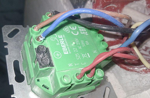

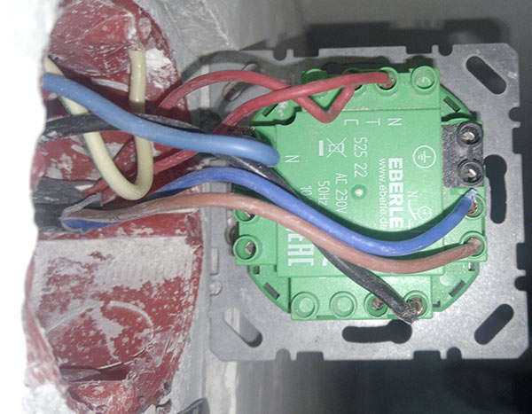

MersGM, Я сделал фото))
Вроде все нормуль

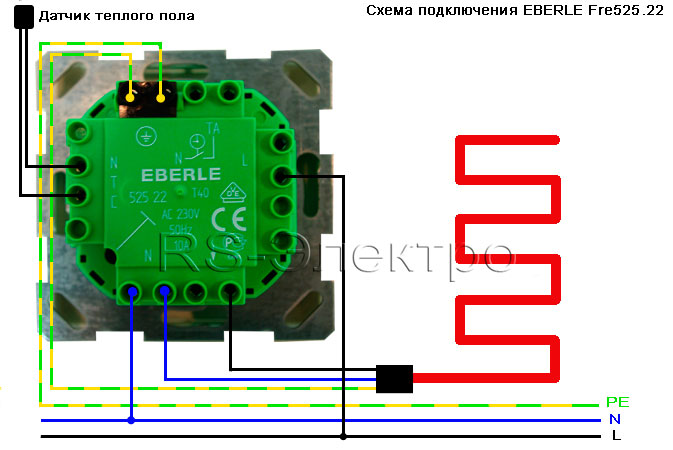

daima, конечно не будет нагревать пол, потому что неправильно подключены провода нагревательного кабеля. Вытаскивайте верхние провода и подключайте синий внизу рядом с синим, это у Вас ноль приходящий и на нагревательный кабель, а коричневый провод также внизу в крайне правую колодку со стрелочкой, это выход фазы после регулятора на нагревательный кабель. Следующее, что-то не заметил провод экранирующей оплетки нагревательного кабеля, который соединяется в верхней колодке с проводником заземления силовой проводки.
