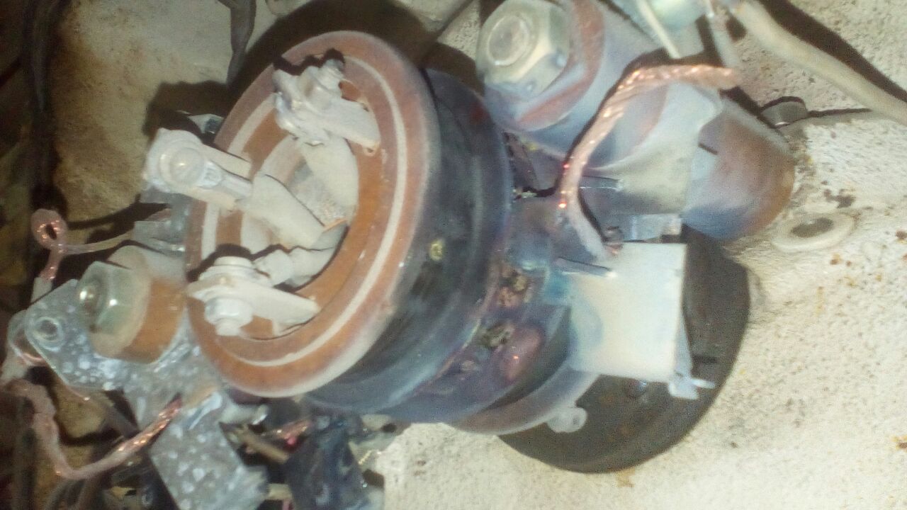

На производстве остановилась кран балка. При нажатии кнопок на пульте, искры сыпятся водопадом. Наблюдаем такую картину:
Ну я снял почистил токосъемник, заменил щетки поставил на место. Работает вроде нормально, почти не искрит.
Понятно, что это временная мера. На фото видно какие ямы на медных кольцах, вскоре ситуация повторится. Вопрос следующий: Кто-нибудь сталкивался с подобным? Возможно ли эти кольца как-то проточить?
