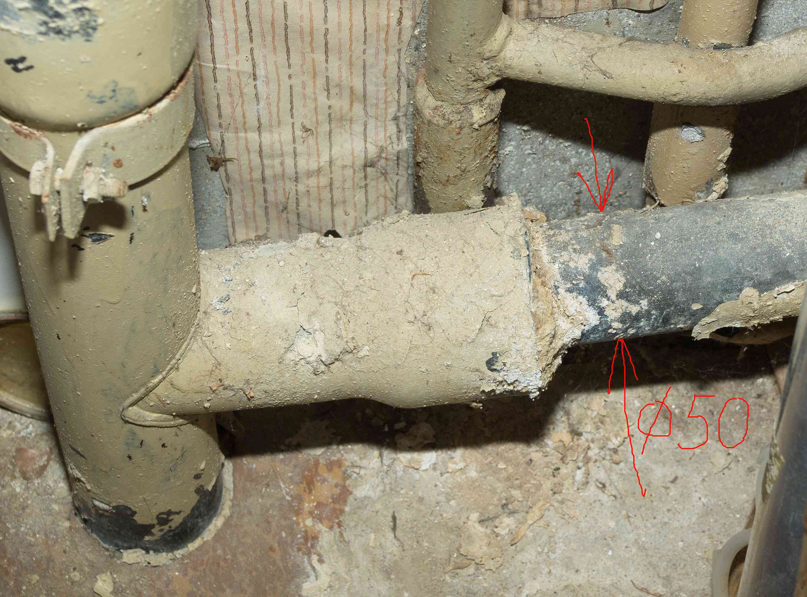

На фото - кухонный стояк и отвод на кухонную мойку. Диаметр трубы отвода 50 мм, может чуть меньше. Сам стояк трогать не буду, а вот отвод хотелось бы заменить. Как подключить новую трубу к стояку?

bvn-2005, отрезаете раструб чугуна, используете переходную манжету чугун пластик соответствующую

Блин, какой чугун? Написал же - пластиковая канализация!
14.06.2018 в 11:24:00
bvn-2005, не нервничайте ! Вы же хотите подключить новую трубу к тройнику стояка не чугунному . Переходная манжета 75 на 50 должна помочь

bvn-2005 написал: Диаметр трубы отвода 50 мм, может чуть меньше.
От точности измерения будет зависеть точность совета.

49.6 Жду совета.

bvn-2005 написал: Жду совета.
ВАм же сказали чугун, значит чугун. ;)
По факту это эксклюзив, ищите запчасти в местных магазинах.

bvn-2005 написал: 49.6 Жду совета.
Купите муфту 50 мм и очищайте трубу до пластика

молоток написал: Переходная манжета 75 на 50 должна помочь
Не знаю, не знаю... Вчера добрался до стояка, померил внешний диаметр раструба. Получилось 75 мм... Внутрь манжету не впихнуть.

bvn-2005, Блин, что за проблема? 70 на 50 трёх лепестковая. Из чего стояк то, металл пластик, черная пнд?
15.06.2018 в 08:30:52
черная пнд... похоже...
