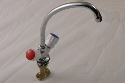

Хочу поменять смеситель на кухне. Посмотрел ютуб - вроде все просто. А как начал смотреть, что там на кухне и как выглядит купленный смеситель - сразу возникли вопросы:
1) как его закрепить к раковине? на видео там какие-то штыри, гайки, крепления. Тут я открываю набор там ничего такого нет. Или надо откручивать золотистую шайбу и на ней держаться будет? а зачем те маленькие шурупы? 2) куда подсоединять подводку? Тут внизу оказались трубы. одна металлическая, другая какая-то резиновая. Если правильно понял, надо открутить трубы там внизу, а потом подсоединить подводку при помощи переходника, который есть в комлекте к смесителю?

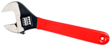

а как их отсоединить не пойму? какой инструмент нужен - "регулиремый гаечный ключ"? как вообще это открутить? слева никаких гаек нет, только справа

Тяжелый случай ;) у вас сейчас старый смеситель примерно такого вида:
С нижним тройником в который сбоков подводятся жесткие трубы холодной и горячей воды.

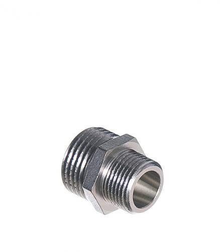

Всё правильно, вам потребуется избавится от п-образной конструкции, начинать следует с откручивания гайки на тройнике смесителя далее открутить нижнюю правую гайку (фото первое). Освободившуюся часть конструкции скрутить с левого нижнего уголка, для облегчения спилить левую трубу и торчащий кусок выкрутить газовым ключом (если труднее разбирать все соединения по отдельности). После на этот самый левый уголок и гайку, что справа, вкручивается ниппель переходной 1/2"-3/8" дабы не использовать доп комплектные соединения, потому что на новом смесителе шланги как раз с подключением на 3/8". Ниппеля собираются с использованием фум ленты, что для вас думаю будет проще. Так же есть нить и лён для уплотнения резьбы. Доходчиво надеюсь объяснил.

Evgeni4 написал: а как их отсоединить не пойму? какой инструмент нужен - "регулиремый гаечный ключ"?
С вашими познаниями можете и не справиться.
Скорее нужен газовый ключ или даже два. Или что бы не долго мучатся: болгарка (на худой конец лобзик с пилкой по металлу) и клупп для нарезания резьбы. Возможно есть сгон ближе к стояку и можно попытаться горячую трубу открутить там.
