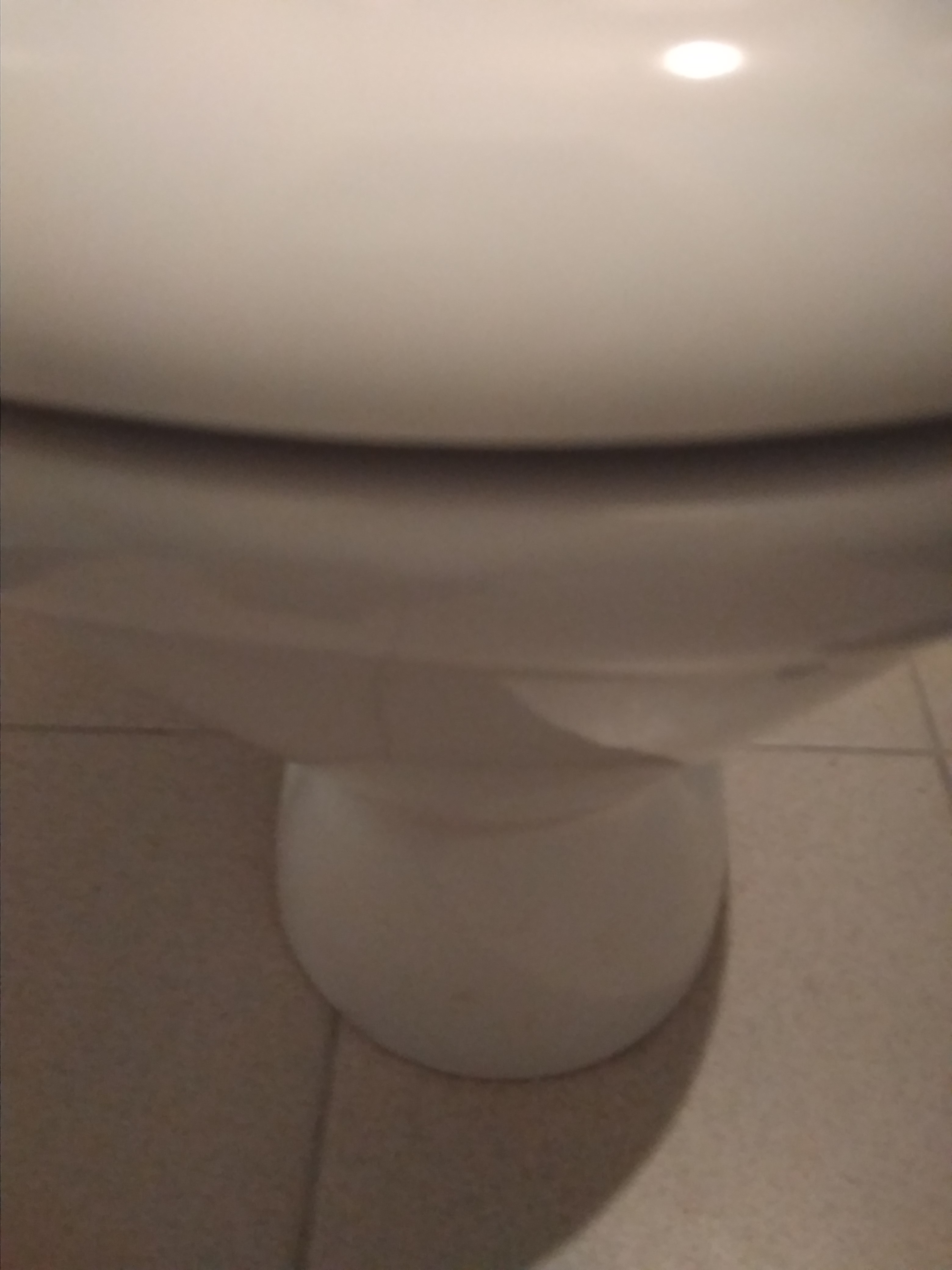

Всем привет! Предстоит установка нового унитаза, ванная комната новая, в зоне установки унитаза в полу нет никаких труб, те спокойно можно сверлить пол. Сам пол цементная стяжка, слой наливного пола (1 см для выравнивания) и керамогранит. В унитазе предусмотрены два крепежных отверстия, в комплекте набор болтов 6-к и дюбелей 8-к.
Встал вопрос, нужно ли клеить унитаз к полу, например, с помощью клея-герметика SOUDAL FIX ALL, который у меня есть в избытке и затем закреплять с помощью болтов, или достаточно просто зафиксировать болтами и не парить мозги? Хватит ли запаса прочности основания (и в частности, тех мест с отверстиями в унитазе, куда просовываются болты) с учетом моей привычки сидеть на краю унитаза а не всей задницей на нем сверху? Так то в инструкциях ни к одному унитазу я не видел ограничений, вроде, сидеть всей тушей сверху а не с краю, а если сидите с краю то обязательно клейте подошву унитаза к полу.
И почему сейчас прослеживается такая тяга мастеров именно приклеивать унитаз к полу? Ведь в дальнейшем, в случае необходимости демонтажа унитаза (ситуации бывают разными), это будет существенно затруднено, щелей между полом и подошвой унитаза может и не быть, чтобы продеть туда даже тонкое лезвие ножа.

надежнее болты

romankartsev, это само собой, тут скорее вопрос, стоит ли в дополнение к болтам мазать подошву клеем? И выдержат ли ТОЛЬКО болты если я сижу обычно ближе к краю унитаза. Почему не хочу клеить - затрудняется демонтаж унитаза в случае необходимости.
Подумал, теоретически можно мазать не всю подошву унитаза, а пройтись только по ее краю, слоем в пару миллиметров, и зафиксирует, и в случае чего, выколупать можно. Но подожду ответов на всякий случай еще :yu:

Senjo написал: стоит ли в дополнение к болтам мазать подошву клеем?
По желанию, но обычно силиконом нижние края обмазывают и садят.
Senjo написал: на всякий случай
мой секрет использую подложку для ламината постелил края обрезал

молоток, те ставите унитаз на подложку? И если так, то как, что и к чему клеите? Не подложку же к полу а унитаз к подложке?

Senjo, унитаз закрепили штатным крепежом, а по периметру прошли силиконом. Точно также как вокруг умывальника и между ванной и плиткой!

dmitrovski, тоже склоняюсь к такому варианту, только планирую использовать не силикон а клей, типа SOUDAL FIX ALL. Им крепил уже ванну к стене, очень прочное соединение получается, хотя там и площадь покрытия гораздо больше, но все-таки.

Senjo, он не нужен, нужен силикон, чтобы сделать красивый шов

Senjo, если после крепления болтами унитаз немного раскачивается, то -фиксирую его клинышками , а щель заполняю плиточной затиркой. Недавно, тупица, биде приклеил силиконом, теперь пичаль -думаю, как снять, чтобы тягу клапана порправить. :(

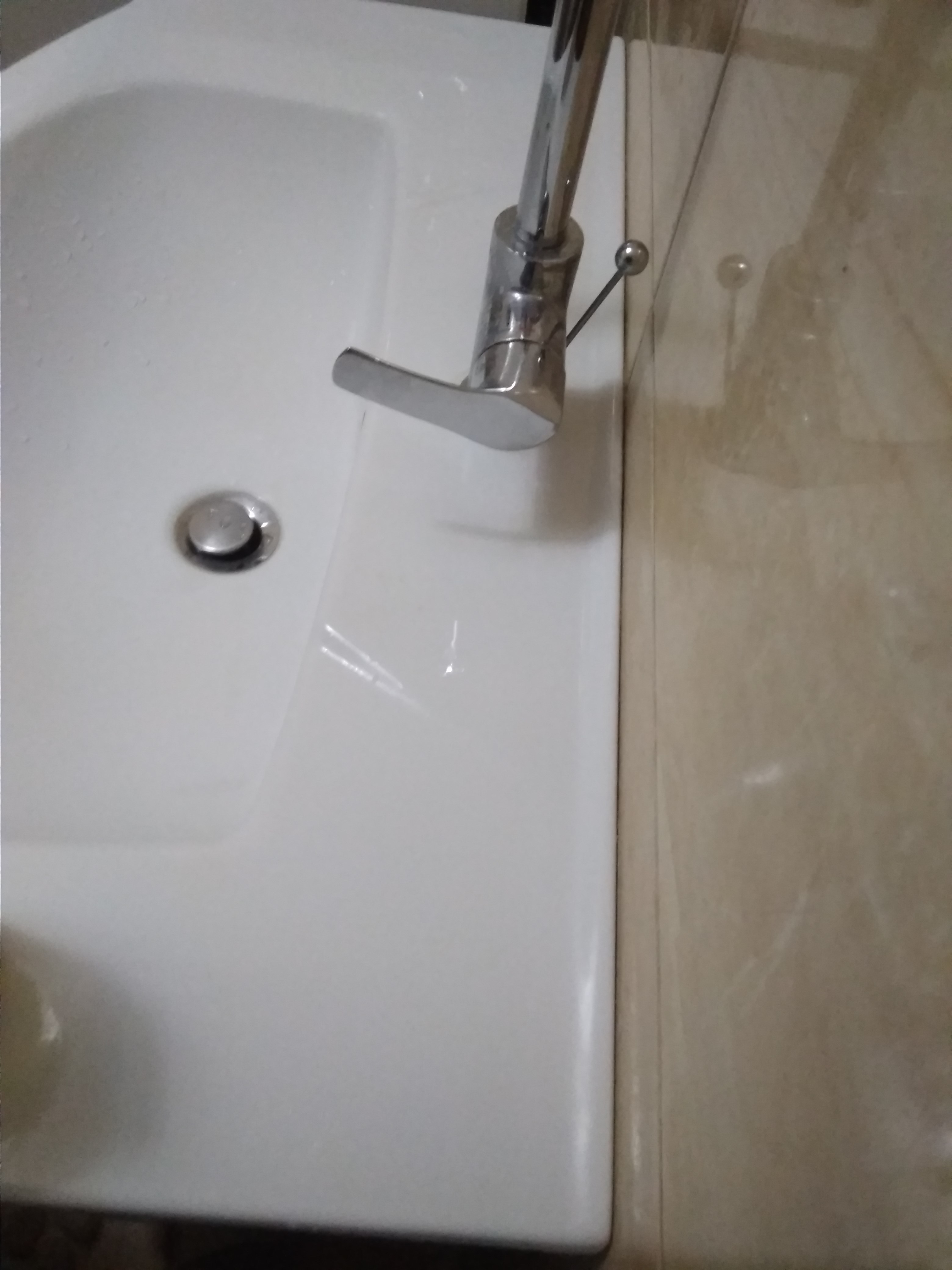

Не раковину, не чашу на инсталляции, не унитаз нечем не мазал, просто не желаю со временем видеть герметик с желтым или серым оттенком, ванну мс-полимером прошел из-за необходимости, а в других местах эту самую необходимость не ощущаю

FARAON7575 написал: е раковину, не чашу на инсталляции, не унитаз нечем не мазал
это хорошо когда продукция ровная и щели минимальны, касаемо вашего случая, прелегание обалденное
Senjo написал: ставите унитаз на подложку?
унитазы ставлю на подложку, притягиваю болтами, излишки ее обрезаю, и ничего ни к чему не клею !
FARAON7575 написал: просто не желаю со временем видеть герметик с желтым или серым оттенком
или грязным и отслаивающимся, также не сторонник герметиков
