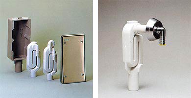

Остановился пока вот на таком сифоне Viega 5635.7: https://www.viega.ru/ru/products/Katalog/Kanalisazionnaja-armatura/Ssifony-dlja-mojek-umywaljnikow-i/Ssifony-sskrytogo-i-otkrytogo-montasha/Gidrosatwor-5635-7.html
Он как раз для настенного крепления.
Только не понятно какую лучше канализационную трубу подвести. Этот сифон устанавливается к трубе d40 или d50.
С диаметром d50 - понятно, он в нее просто втыкается.
А если я проведу d40, получается нижнюю часть этого сифона отрезать надо? Или как лучше сделать?

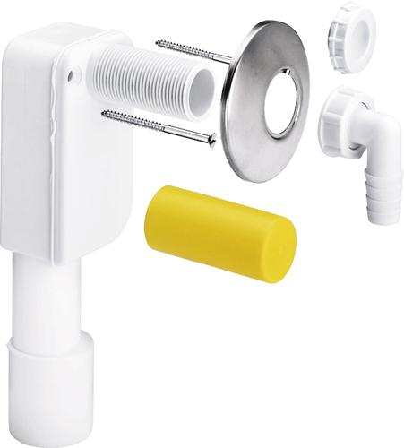

Вот этот сифон:

А вообще я засомневался: действительно ли сифон защищает от неприятных запахов и т.д.? В нем ведь всегда будет вода, которая сливается. Эта вода не чистая, она же сама там будет тухнуть в этом сифоне, и сама будет источником неприятных запахов. Так? В чем я не прав?

tiger960, под 40 обрезается низ, верно. Причина запаха - не «старая» вода в сифоне, а продукты жизнедеятельности бактерий в канализации - разнообразные газы, которые и не пропускает гидрозатвор. Так что сомнения в его эффективности напрасны.

tiger960, 40 достаточно.
