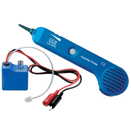

20.06.2018 в 18:59:55
sergey_sav написал: Возьмёт, причём достаточно точно, если пользоваться правильно.
Даже такая беда за штукарь вполне себе берет.
