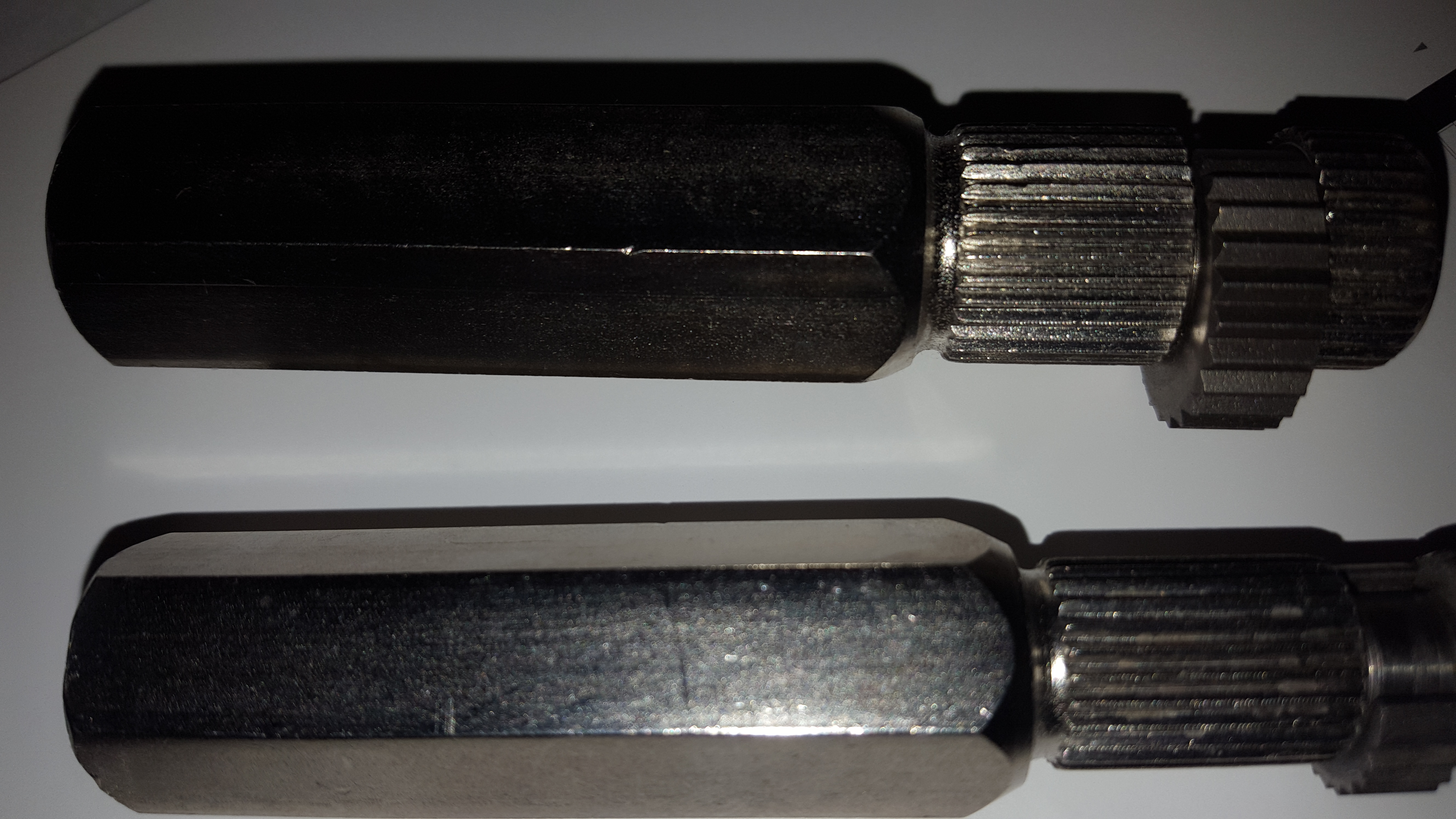

Здравствуйте, помогите советом, как лучше сделать:
  • Необходимо извлечь старый эксцентрик, поставить удлинитель и установить новый. Старый вообще никак не пошел, на холодную воду смог с трудом открутить, а вот с этим проблема - весь обломался, ухватиться ключом и т.д. не за что - соскальзывает. При этом - нужно не повредить плитку в округе.
Что сделать, чем лучше его извлечь?
Заранее спасибо!

Если на ходу,то внутрь надо подбить что-то расширяющееся, трехгранный напильник может спасти. Или выточить что-то расклинивающее и с острыми гранями. За "это" и откручивать. Далее, если никак, высверливать аккуратно. По умному - есть экстракторы специальные...)

сделать аккуратно вручную два пропила поперек резьбы, не доходя до резьбы муфты, так чтоб образовался сектор примерно на 1/4 - 1/3 Обломанная часть эксцентрика прослабнет. По резьбе вставить плоскую, узкую, крепкую отвертку - провернуть на сколько получится, достать этот сектор, оставшаяся часть достанется легко.

четырех гранный тоже пойдет. Можно чуть подточить этим же напильником выемки под грани. Если все совсем плохо - надфилем, дремелем, ножовочным полотном резать изнутри на три части до резьбы водорозетки и извлекать по частям.
При приложении грубой силы бывает, что металлическая вставка проворачивается в водорозетке, либо начинает течь - тогда разбивать плитку и менять водорозетку.

nazgulko, Есть такая штука, называется экстрактор, специально для выкручивания обломков
