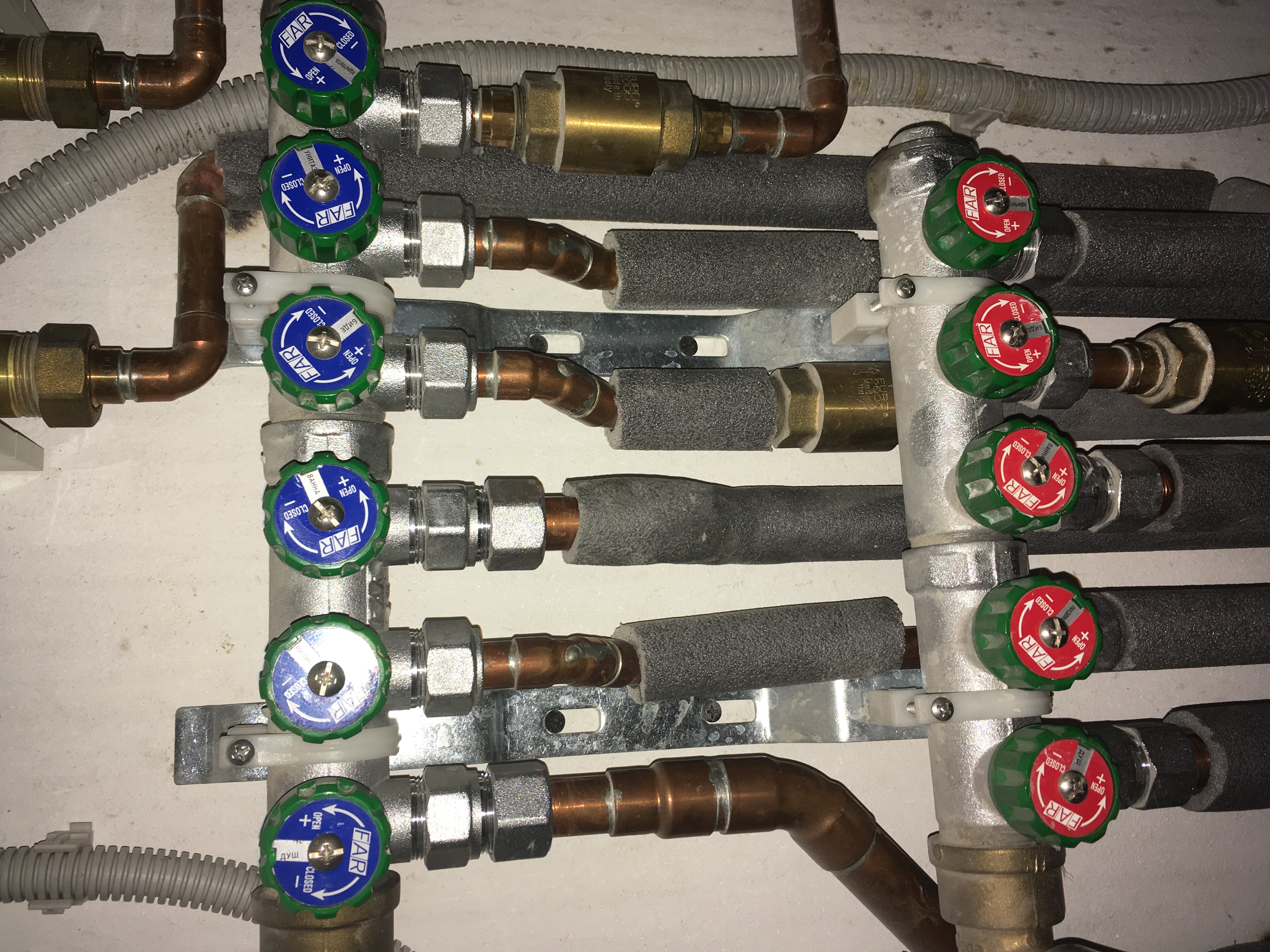

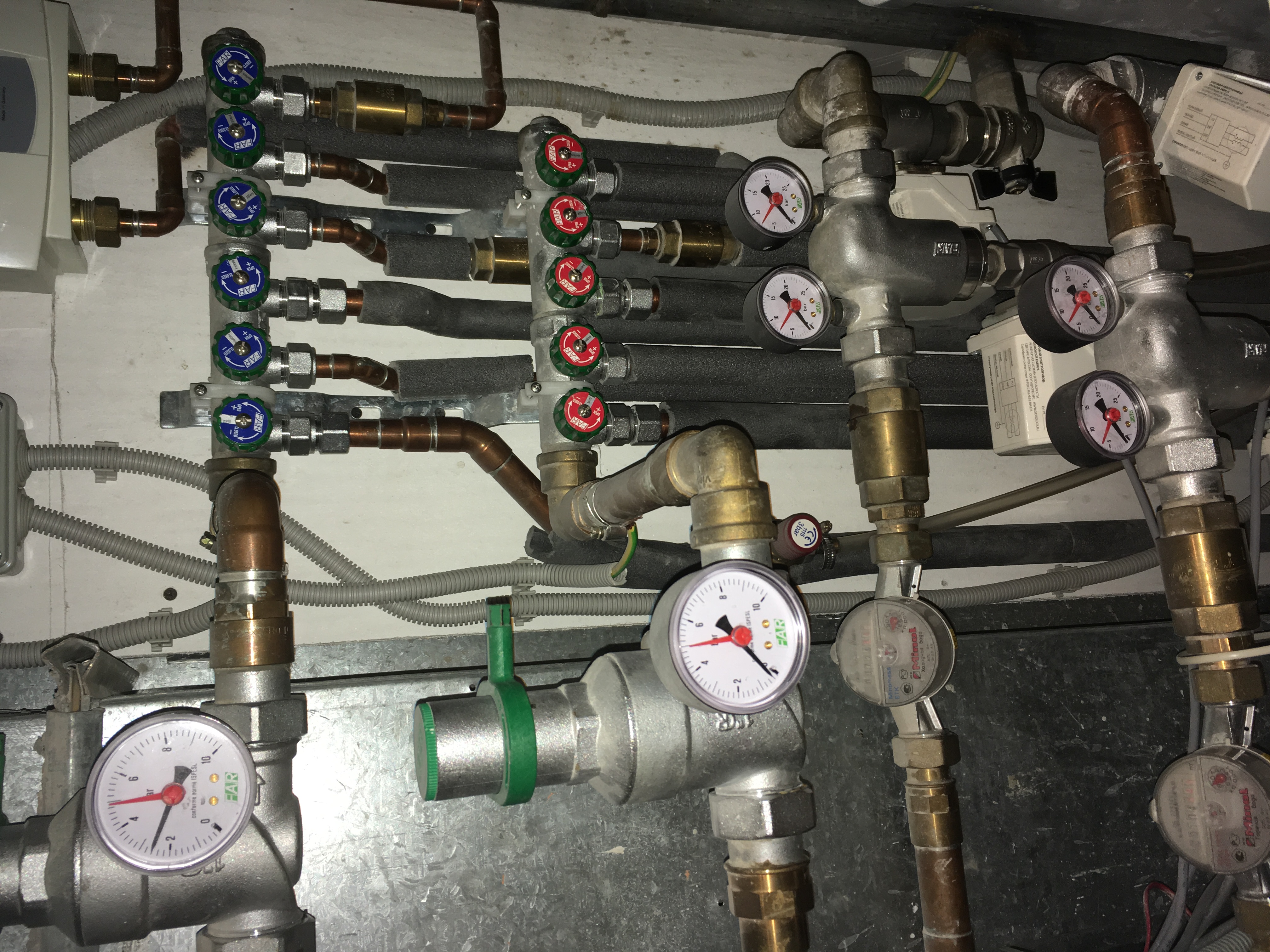

Лет 8 назад сделал полную замену всей инженерии. Только сейчас пришла мысль, что все это фактически держится на вводном кране с одной стороны и на крепеже коллектора с другой. Вес там получается не маленький, и не получится ли так, что рано или поздно метал устанет и на вводном все это рухнет? Вероятно, нужен дополнительный крепеж всей этой конструкции. Так ли это? Если да, то кто возьмется? 3 стояка в квартире.

Вероятно можно и закрепить. Стоит так же учесть, что стояк особенно ГВС может вполне себе перемещаться и ещё вопрос какое будет взаимодействие хуже: на свободный навес или жёстко закреплённый обвес с напряжением стояком.
В той или иной степени показанный водопровод закреплён в той или иной мере, т.к. помимо отвода коллекторы тоже вполне себе закреплены и ещё и трубами подпирается. Так что оно может и без подпорок справиться. Но если есть сомнения, то может просто какой кронштейн поставить.

ShyraL, так у Вас вроде коллекторы держатся на настенном крепеже?

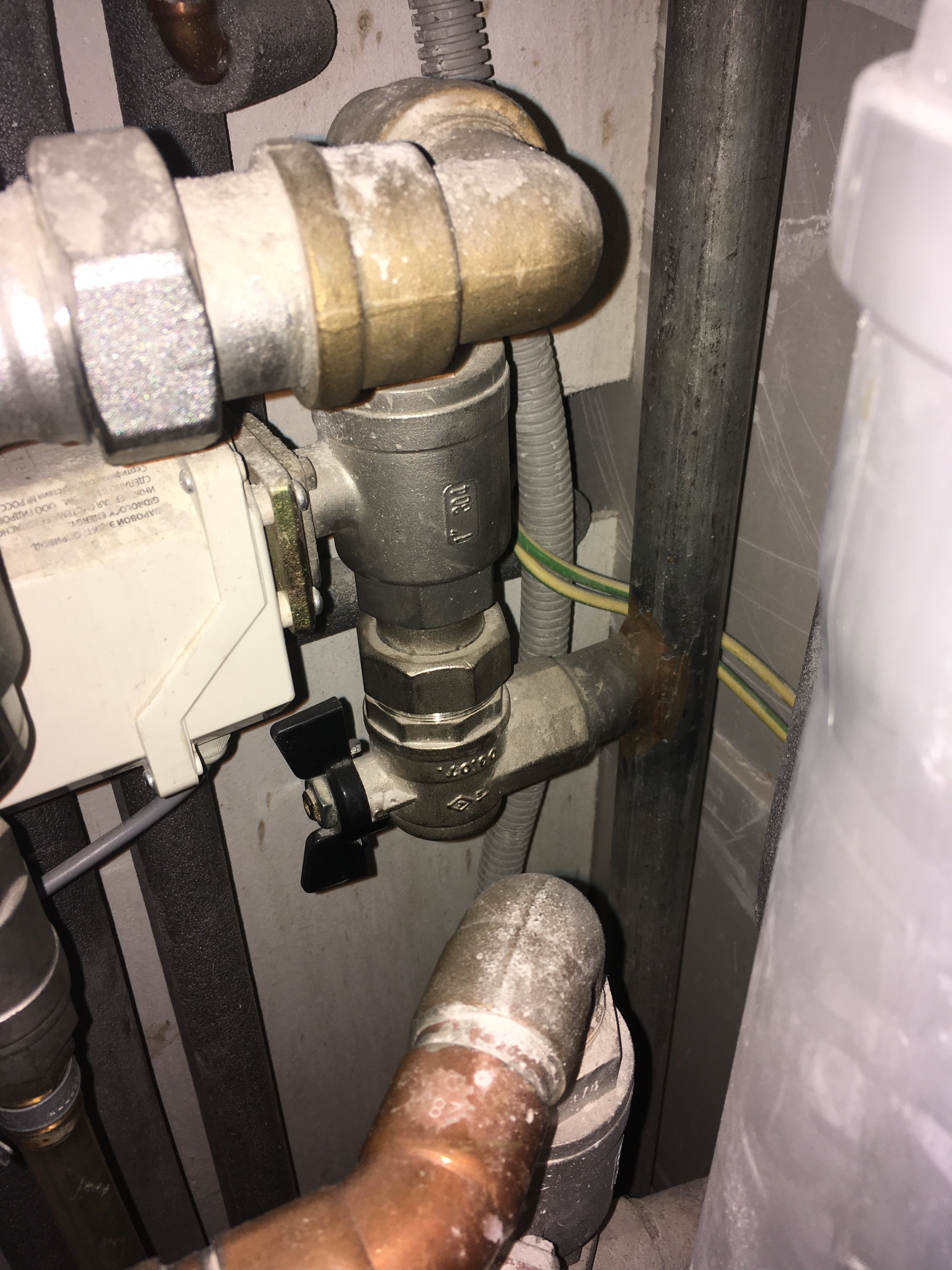

dmitrovski, Одной стороной да. А другой все висит на вводном. Вот за него больше переживаю
