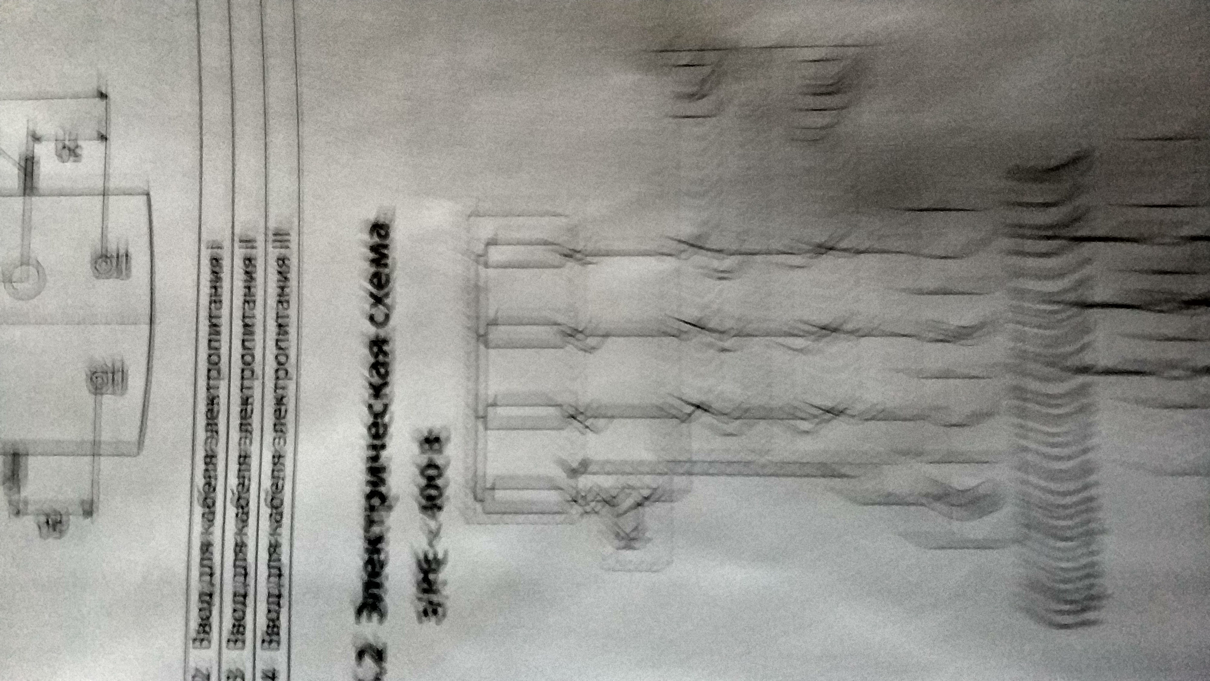

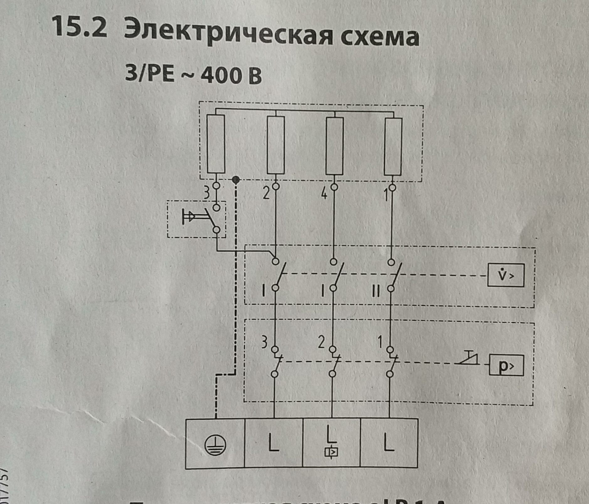

Есть проточный нагреватель AEG DDLT Pin Control 13, с подключением к 400В (через три фазы без нуля) схему приложу. Инженер в электропроекте указал подключение через автомат АВВ SH203L C16A и узо ABB FH204 25A 30mA.Спецы, жду подсказки по правильному подключению этого чуда. Кстати 13 кВт.

АЛЕКСtools, 16 А мало при 3 х фазной нагрузке и 13 кВт - получится ток 20,8 А для трехфазной сети: I = P/(1,73Ucos φ). Выбор эконом серии Ваше предложение?

megrad, ни чем. сделал электропроект. в нем и указал. Я тоже понимаю что 16а мало, тем более кабель 4мм2.Поэтому и решил посоветоваться. У меня три водонагревателя.

И что? На 13 кВт при 3 х фазной работе достаточно 4х2,5, при условии что ноль точно не используется.

Можно 20А поставить, но и 16А будет достаточно.

Vadim 161, ваши расчеты ? Коллега сказал маловато .
