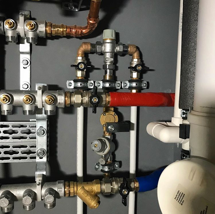

Всем привет
Хочу поставить гигиенический душ.
  1. снаружи хочу оставиьт только лейку с кнопкой
  2. внутри сантехкороба поставит термостат и через отверстие в нем вывести шланг
  3. не хочется ничего нажимать и крутить кроме кнопки на лейке
что посоветуете? какие есть производители скрытых термостатов? какие лейки очень надежные и их не нужно перекрывать?

Колька, всё тут
Все лейки надо перекрывать, решение проблемы - по той же ссылке.

01.07.2018 в 18:51:24
