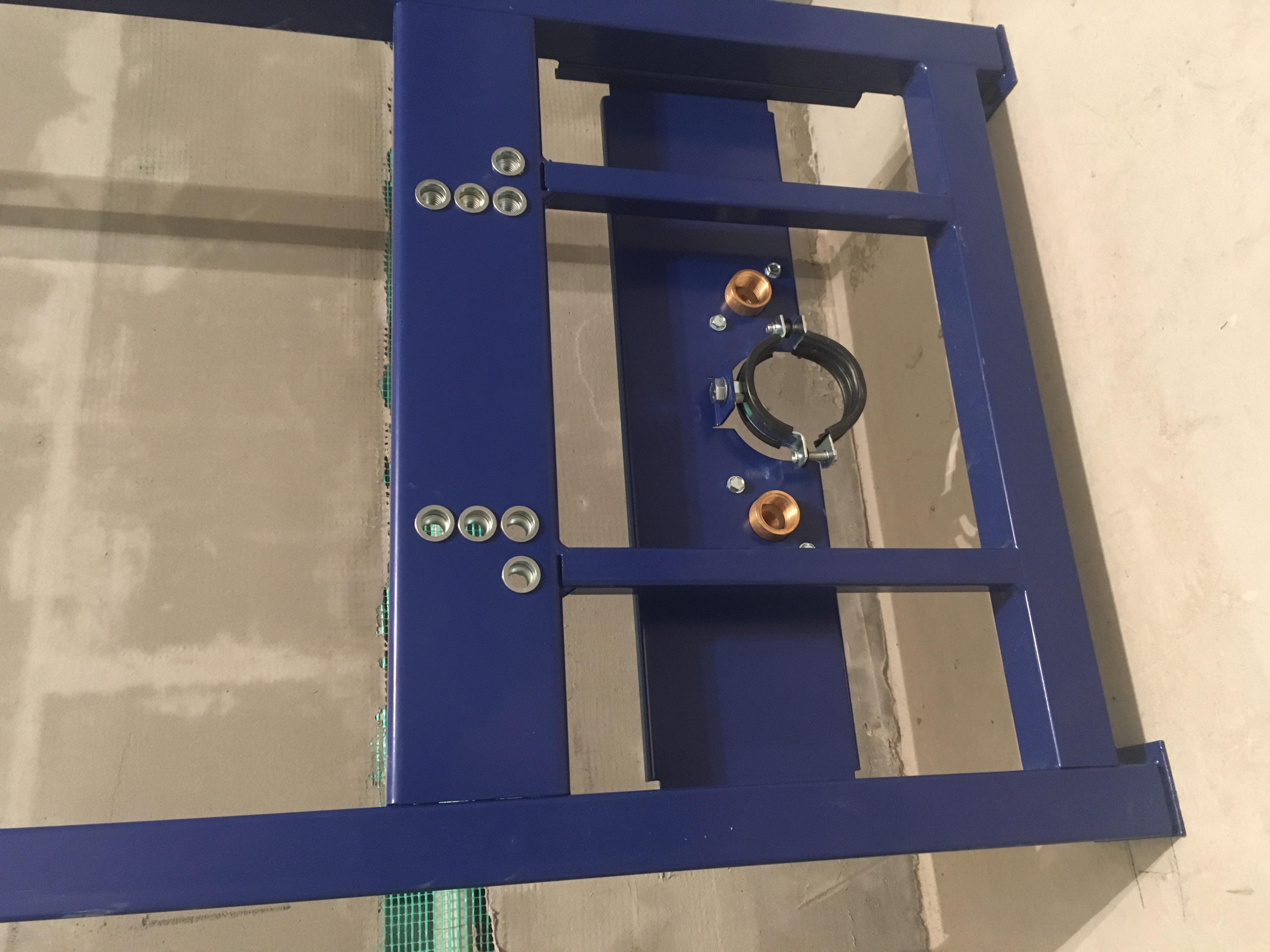

доброе время суток возник вопрос установки инсталляции для биде от cersanit. может кто имел опыт монтажа данной инсталляции? водорозетки в инсталляции утоплены на 38мм относительно рамы. нужно ли возородетки наращивать удлинителями до финишного уровня стены (2 листа гк + плитка)? в комплекте ничего такого не предусмотрено

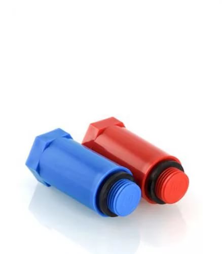

01.07.2018 в 01:32:06
Сначала заглушки, потом по ситуации.

01.07.2018 в 10:14:45
exelero84, не важно какая модель инсталляции, потому как ставить удлинители надо сразу, пока есть визуальная возможность проверить герметичность наращиваемого резьбового соединения. Считаем какой длины надо ставить удлинитель. 38мм(утоплено) + 12мм(ГВЛ) + 12мм(ГВЛ) + 10мм(плитка)= 72мм , ближайший стандартный удлинитель = 80мм. А лишние 8мм потом, после укладки плитки отрежете.

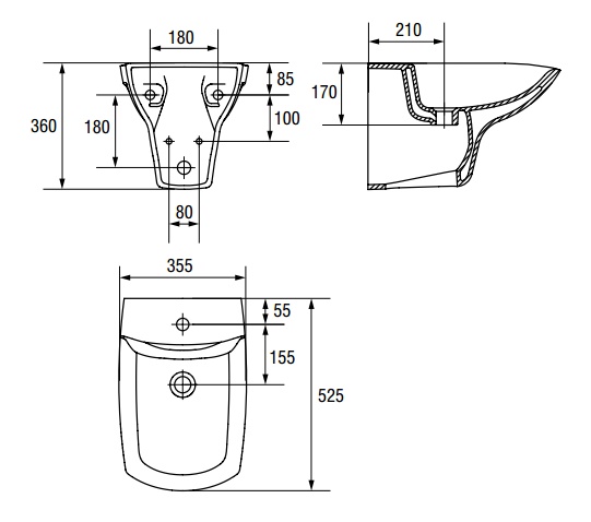

01.07.2018 в 13:54:27
инсталляция есть, сейчас нужно её установить и зашить гипсокартоном. само биде будет позже, есть только чертежи. не знаю каким образом подключаются шланги смесителя. они скрыты внутри биде?

01.07.2018 в 15:38:43
Покажите схему толчка.

01.07.2018 в 15:45:38
cersanit carina
