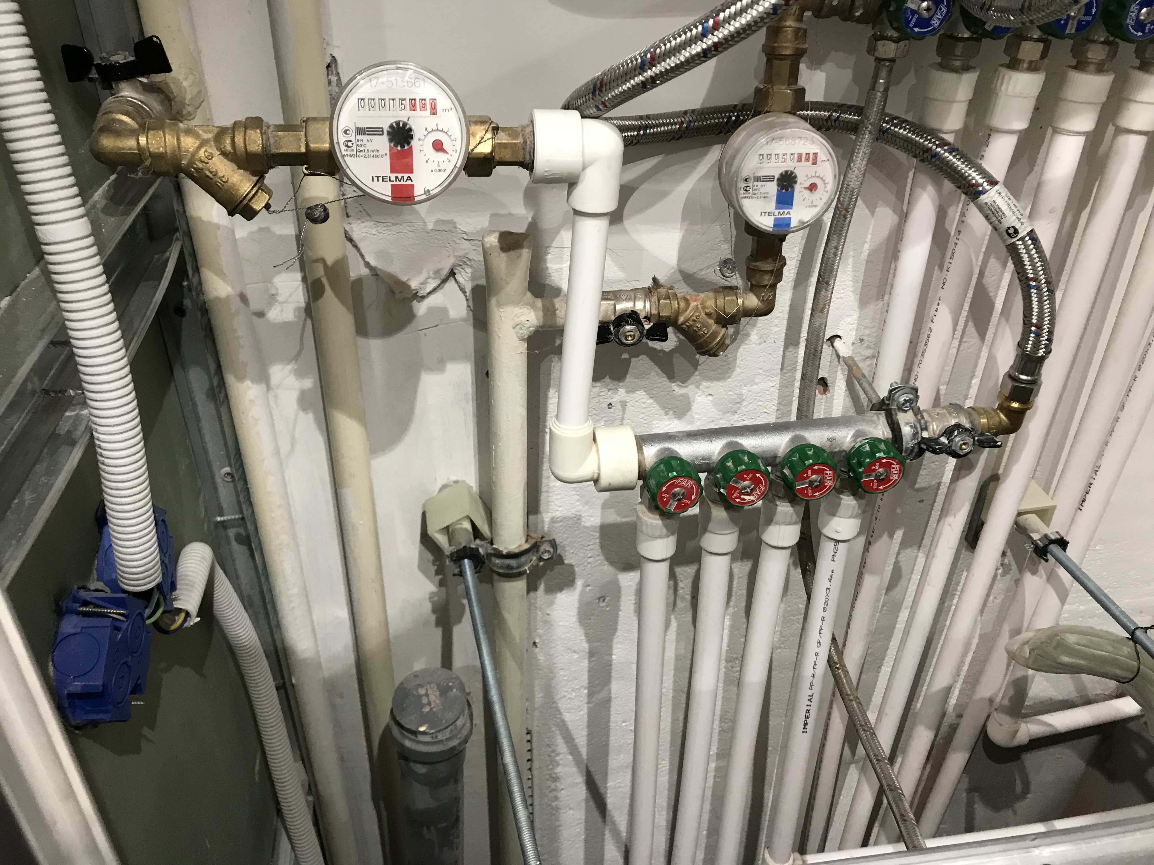

Добрый день! Помогите, пожалуйста, советом. А то исстрадалась я... Дело в том, что 4 месяца назад переехали в отремонтированную квартиру в доме 1925 г. 5 этажка На 4 этаже в горячей (только горячей!) воде замечала черные точки, которые относительно легко растирались рукой и оставляли черные следы на ванной. В холодной воде такого нет. Сегодня прочистили косой фильтр - ну он почти чистый, те понятно, что эти частицы маленькие через него проходят.. У соседей по стояку такой вроде проблемы нет. Сейчас обратила внимание, что у меня запитка такое ощущение, что от обратки. Может ли это быть причиной окалины в воде у меня, в то время как у соседей ее нет? Может быть, где-то на чердаке в обратку ГВС что-то попадает?
Как быть? Что поставить? Купила фильр гейзер тайфун 10sl... поставим, конечно, но цена на филтры ... Заранее спасибо!

Фото водомерного узла?

Вот развязка

wc3acc, вижу только грязевики. Не забудьте дополнить купленные фильтры редуктором давления.Хотя окалину и ржавчину можно было и обычным фильтром тонкой очистки собирать.

wc3acc написал: Сейчас обратила внимание, что у меня запитка такое ощущение, что от обратки. Может ли это быть причиной окалины в воде у меня, в то время как у соседей ее нет? Может быть, где-то на чердаке в обратку ГВС что-то попадает? Как быть? Что поставить?
Если речь об открытой системе ГВС, то к вам в кран идёт ГВС технического качества после охлаждения на радиаторах отопления. Можно терраризировать УК на предмет воды плохого качества, у некоторых получается вообще не платить за такую воду (получать перерасчёт, после обращения во всякого рода префектуры и жилинспекции). УК после жалоб улучшает качество воды промывкой водопровода или фильтрацией на своём конце (в зоне ответственности УК фильтрует и готовит воду для ГВС) или вообще ставит на ГВС теплообменник и тогда ХВС подогревается без контакта с теплоносителем отопления и близка по качеств с питьевой ХВС, т.к. это и есть питьевая ХВС подогретая в теплообменнике без контакта с грязной технической водой отопления. Если будете подавать коллективные жалобы на плохую воду, то велика вероятность получить теплообменник или хотя бы не платить за воду с плохим качеством.
wc3acc написал: В холодной воде такого нет.
Холодная считается питьевой, там такого быть не должно. Горячая может быть технической (не питьевой).
