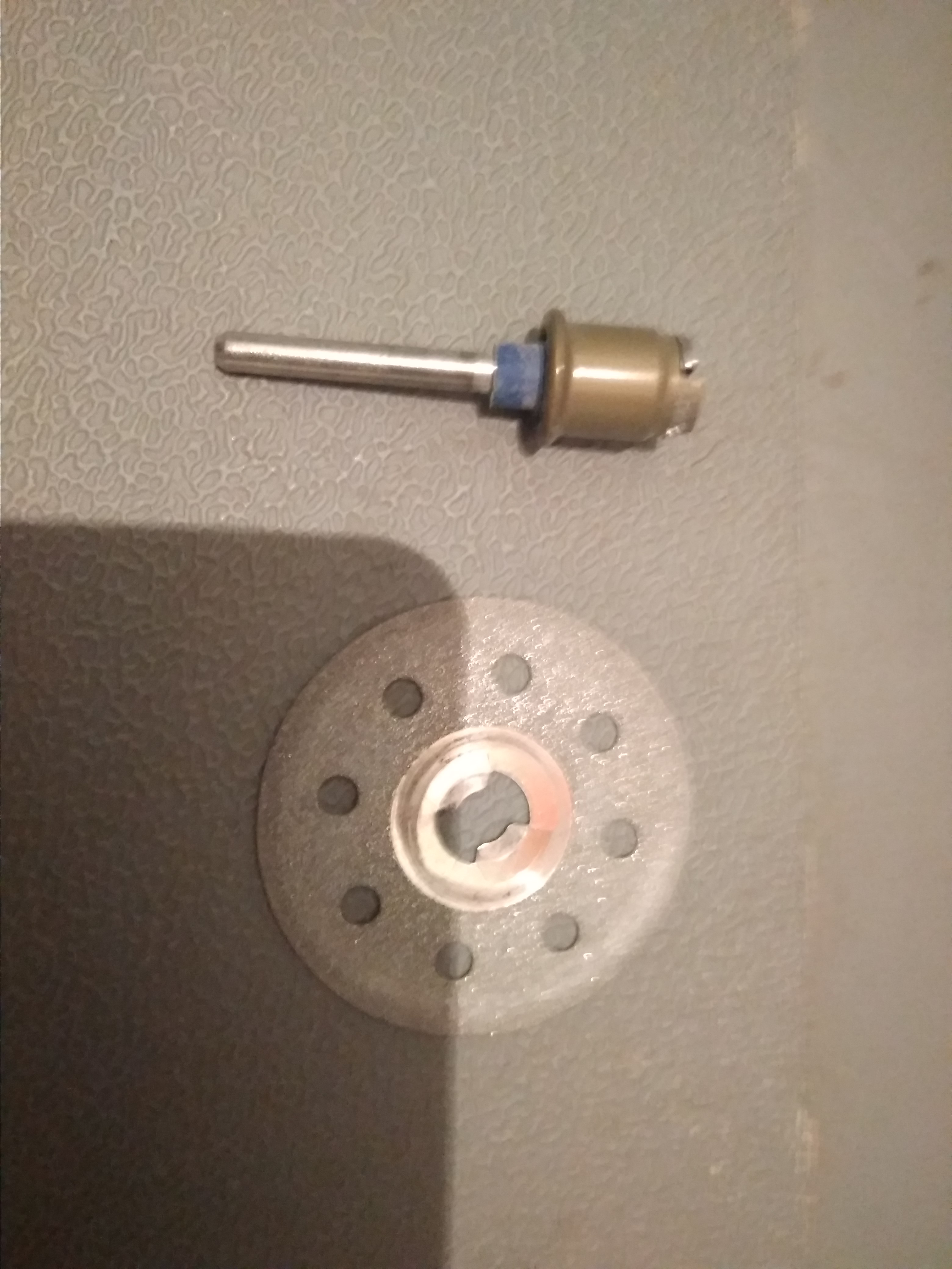

У меня схожий вопрос. Надо вычистить Mapei Keracolor FF замешанный на фуголастике. Чем больше вычистить тем лучше. В принципе он ковыряется ножом и шпателем, но очень печально. Какова вероятность сколоть лицо плитки при усердствовании? Пока снял только самое легкое, но боюсь продолжать. Целесообразно ли запастись лезвиями ножа и колупать до победного? Какая техника колупания наиболее эффективна и при этом безопасна.

zadov,дремелем с тонким алмазиком круглым вычищать надо, ножом мапеи ковырять большая проблема, раньше например ультраколор вообще не ковырялся, на нем риски металлические от лезвия ножа оставались и все, сейчас немного можно самую верхушку удалить, тоже самое и у кераколора на фуголастике
