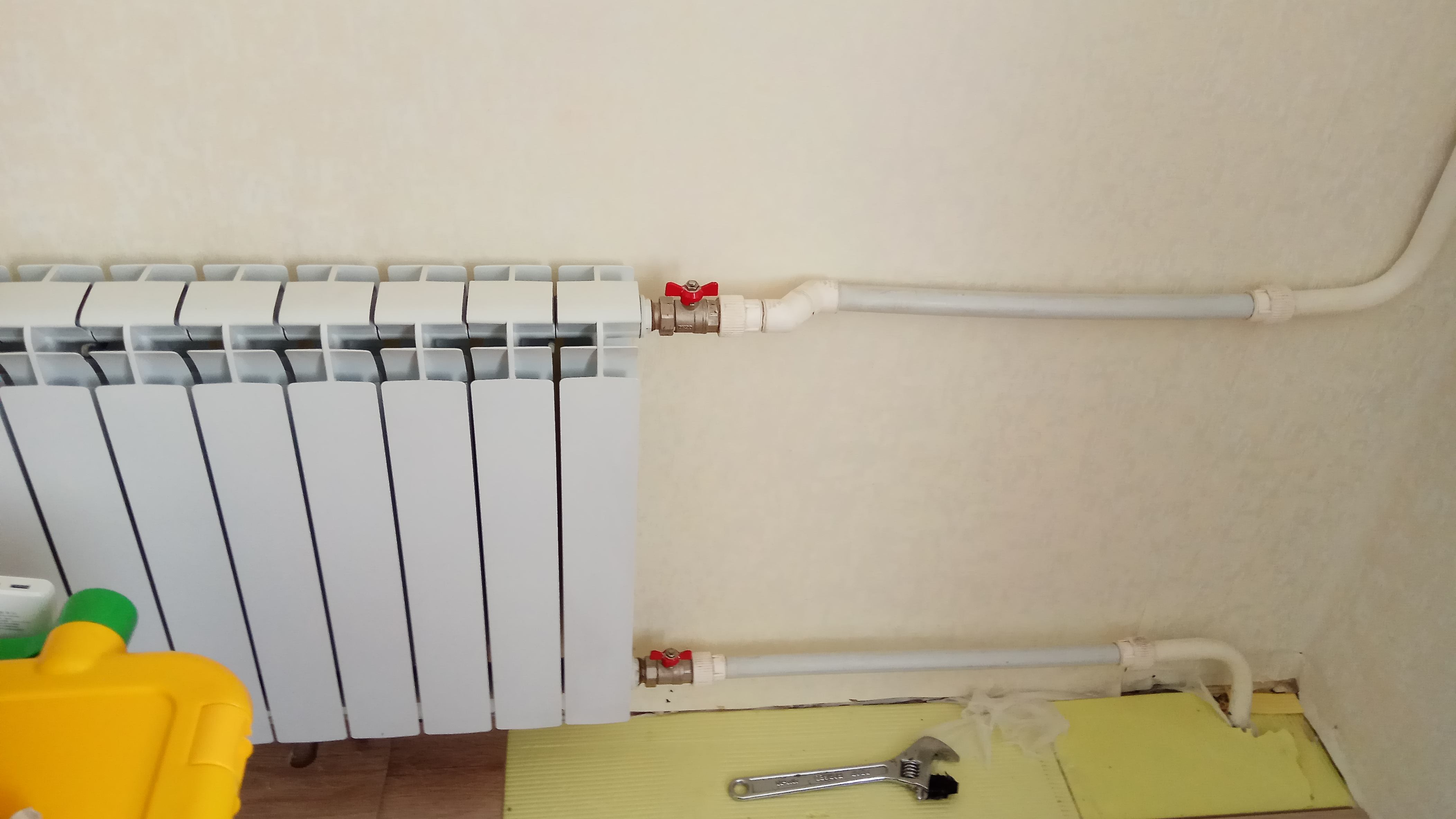

Хрущевка, 5 этажей, все трубы центрального отопления без байпасов. Лет 10 назад менял одну чугунную батарею на современную, местные сантехники установили два крана на трубы, чтобы можно было батарею сменить
Очень удобная штука, когда жарко топят, перекрываешь кран и становится нормально. Но! Так нельзя, перекрывается весь стояк. Собираюсь поставить байпас, но тут же меня сомнения берут - а можно ли на такое центральное отопление ставить байпас? Читал что на какие-то схемы цо байпас не ставят.
И другой вопрос - байпас нужно ставить без запорной арматуры, но меня смущает то, будет ли работать радиатор? Очень хочется краник поставить, но и снова как-то не правильно.
