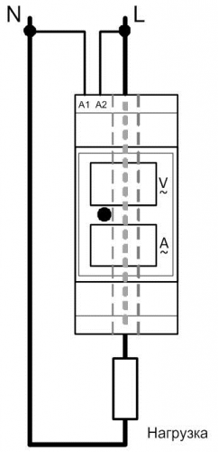

А так по схеме как?есть грубые косяки? Читал очень долго и этот форум и электрошамана (знаю его здесь не очень любят, но пишет он интересно и некоторые идеи норм). Отсюда взял перемешивание под узо, от него неотключаемые линииправда чутка идею под себя подстроил.

Mandalore105 написал: Они (скорее всего) будут защищены стеклянными предохранителями на 2а, так же, как и ВАР,
В этом нет ни малейшей необходимости.

Radio, ну вот я поэтому и писал скорее всего, потому что все еще сомневаюсь в полной необходимости, одни говорят надо, другие не надо, эх...

Mandalore105 написал: одни говорят надо, другие не надо, эх
Зачем читать, что кто-то где-то говорит, если в паспорте прибора есть простая и понятная схема подключения?
А если не доверяете производителю и его схемам, то зачем используете его продукцию?

Radio, ну я защищал скорее не сам прибор, а провод, который будет его подключать, просто опыт автотюнинга мне говорит, все что может быть защищено предом, должно быть защищено, правда там другие условия, вибрации итд, но все же.

Mandalore105, на схеме исчерпывающим образом представлены и сам прибор, и провода, которыми он подключен.

Mandalore105 написал: просто опыт автотюнинга мне говорит,
В этом вся беда. Вы вот из автотюнинга опыт берете, шаман барабанщик от рождения, в результате щиты невнятного наполнения с непонятной функциональностью. Хоть бы кто-нибудь обратился к специалистам. :)
