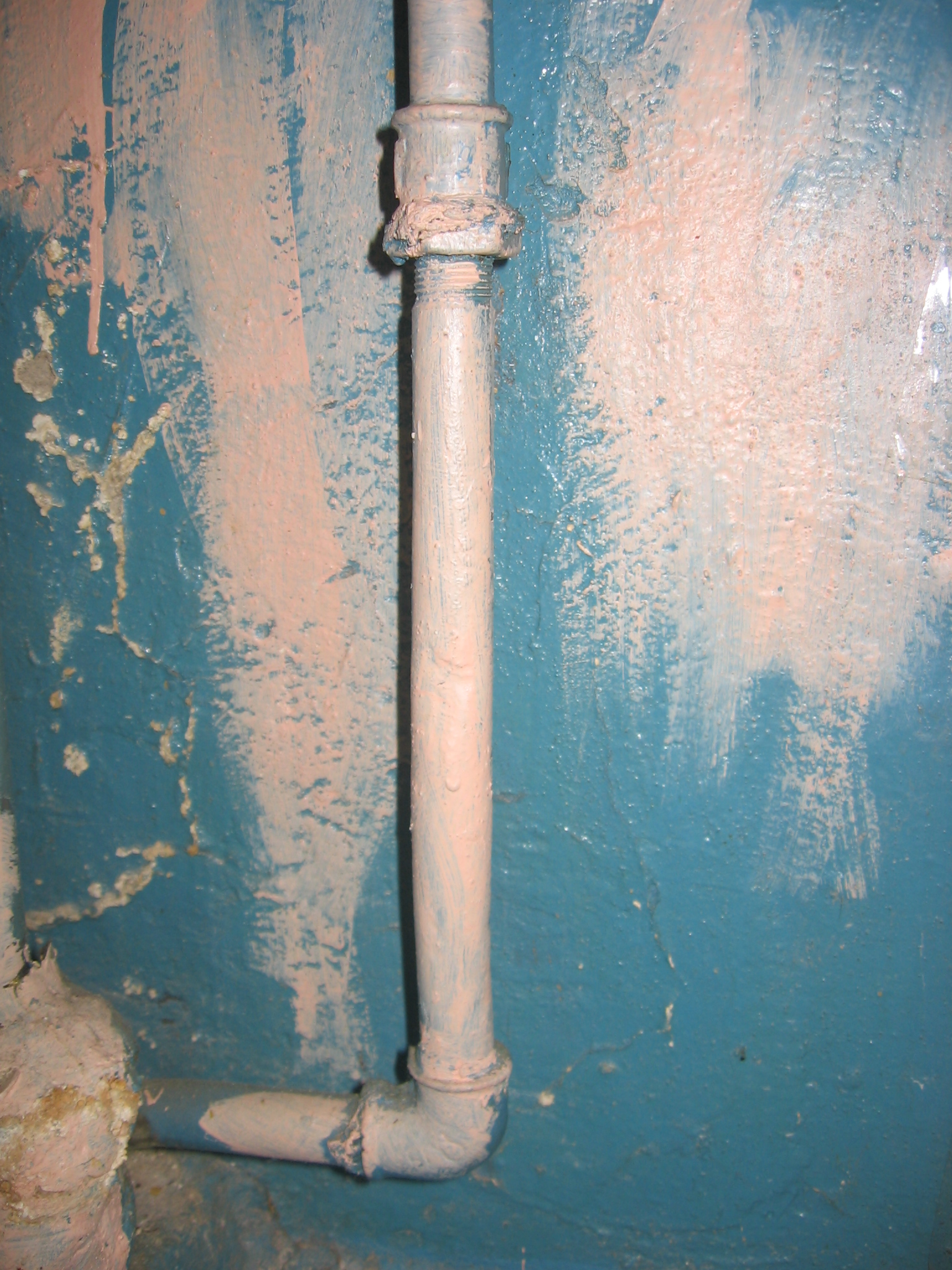

Хочу поставить Осмос. :cvety: Смеситель менять не буду. Труба состоит из 2-х частей, каждая длиной по 30 см. Диаметр труб 23 мм. Необходимо заменить одну часть на гибкий переходник для дальнейшего подключения осмоса. Нужен совет. Какую из частей безболезненно и легче заменить. И что надо штуцер-гайка или гайка-гайка? Благодарю за советы. С уважением, Елена.

id294947105 написал: Какую из частей безболезненно и легче заменить.
Заменить смеситель, лишние трубы укоротить, потом всё безболезненно и легко, где надо тройник, смеситель гибкой или жёсткой подводкой.

10.07.2018 в 00:23:52
Тройник в это место нужно поставить.

10.07.2018 в 01:18:34
если вам просто надо сделать отвод на осмос, меняя по минимуму в существующей системе - поставьте обойму, вот такую https://valtec.ru/catalog/rezbovye_i_remontnye_soedineniya_dlya_truboprovodov/remontnye_fitingi/remontnaya_obojma_trojnik_vtr755g.html
в трубе сверлится дырочка и поверх привинчивается эта конструкция. развинчивать закисшие гайки не нужно, нарезать резьбу не нужно. дырочка маленькая, но для осмоса это неважно.

11.07.2018 в 06:27:08
Threepwood, Благодарю Вас за ответ. Я с Вами полностью согласна.Сверло по металлу есть, у меня перфоратор - подойдет ? Но вот вопрос как правильно рассчитать размер обоймы. По внешнему диаметру, труба с краской 23 мм.
