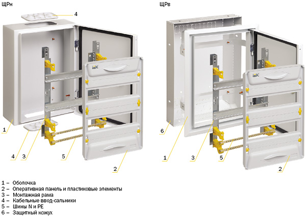

megrad, Я там писал выше про IEK/EKF: стремно как-то, пипл ругается, что дескать всё разболтанно, криво, косо. Да и места внутри поди мало будет, все таки эконом вариант. Чем за такое браться, я уже сам себя потихоньку готовлю, что придется колхозить, только не листом закрывать, а чем-то типа этого навешивать.
У меня еще парочка таких вот ног валяется, а так же пятки и неплохой вальравеновский профиль. Можно прям к монолитной стене пристрелиться, собрать жесткую раму на уголках в одной плоскости, а на нее рейки. Благо 2 метра, хоть АББ, хоть шнайдер (хватит за глаза на 6 реек по 18-20 модулей) - всего 600-700 рэ)))), ну и всякую мелочевку, пластроны с держателями, шинки не проблема докупить.
Выйдет относительно дешево, но не так сердито как IEK/EKF. Но на самом деле всего этого колхоза очень хотелось бы избежать ))))
P.S. Поэтому я наверное возьму себе пару 41-х мистралей сниму переднюю рамку и без нее смонтирую в нишу, а потом отдельно стальную дверку, по типу сантех люков приколхожу.

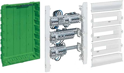

Radio, вот конь-кретно этот:
да, с количеством модулей я погорячился :) но стоил он 1900₽ и был такой же трёхрядный.
